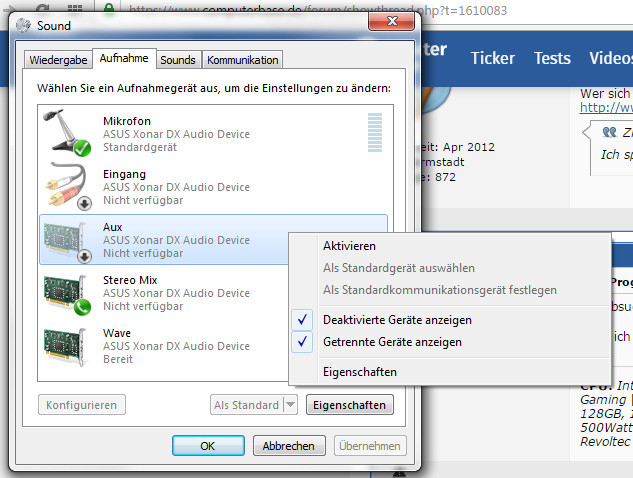

Wenn Du Wave per Rechtsklick zum Standard-Aufnahmegerät machst, werden so ziemlich alle Anwendungen anstelle des Mikrofons das übertragen. Wenn Wave nicht in der Liste ist, sollte immerhin Stereomix da stehen. Wobei ich es noch nicht erlebt habe, das Wave nicht gelistet wäre. Guck mal was passiert, wenn Du nach dem Rechtsklick deaktivierte/getrennte Geräte anzeigen läßt. Siehe Bild.
Der Nachteil ist aber, wenn man Wave als Input programmiert, das ALLES was Du hörst, grad wieder übertragen wird, also auch DEINE Spielesounds. Das könnte für die andren aufm Server nervig werden. Und dasselbe würde dir passieren, wenn Du ein kurzes 3,5er Klinkekabel von Lineout der Soundkarte auf Mic in "brücken" würdest. Du müßtest in dem Fall dein eigenes Spiel stummschalten.
