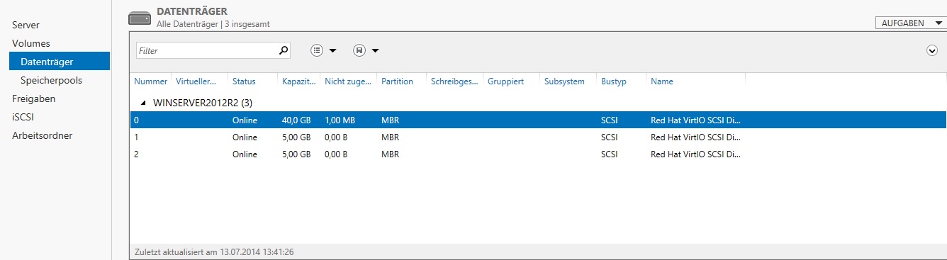

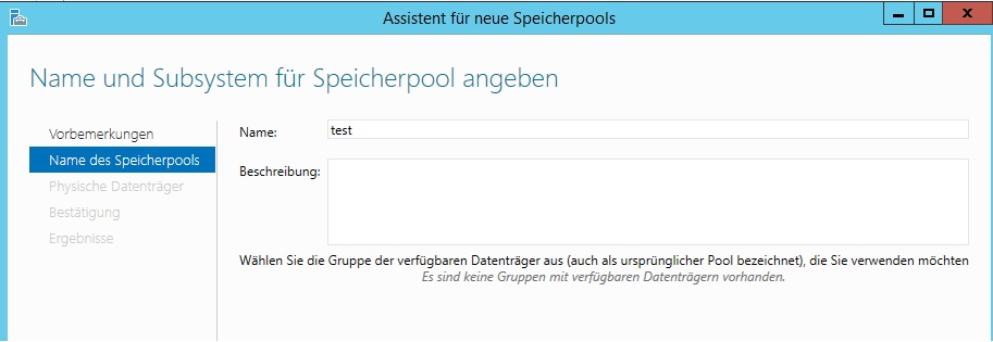

Habe gerade probiert einen Speicherpool anzulegen, jedoch erstmal nur mit den virtuellen Festplatten. Leider werden diese gar nicht angezeigt, obwohl die Datenträger verfügbar sind.
Hmmmm :/
so wie es aussieht ist sowas in einer VM nicht möglich :(

Wo könnte bei mir der Fehler dann liegen?
Wie auf den Screenshots zu sehen sind die Festplatten ja da, nur kann ich sie nicht auswählen
Deine Screenshots sagen ungefähr gar nichts aus. Mach gescheide Bilder und beschreibe deine Situation, dann kann man dir helfen. Und mach mal nicht solche kleinen Popel-Festplatten, sondern ab 1TB. Bei VHDs ist das ja eh wurst.
Wenn ich das richtig im Kopf habe, dann müssen die Platten unformatiert sein um verwendet zu werden. In jedem Fall können nur Platten verwendet werden, die im Reiter "Storage Pools" unter "Ursprünglicher Pool" (oder so ähnlich) angezeigt werden.
