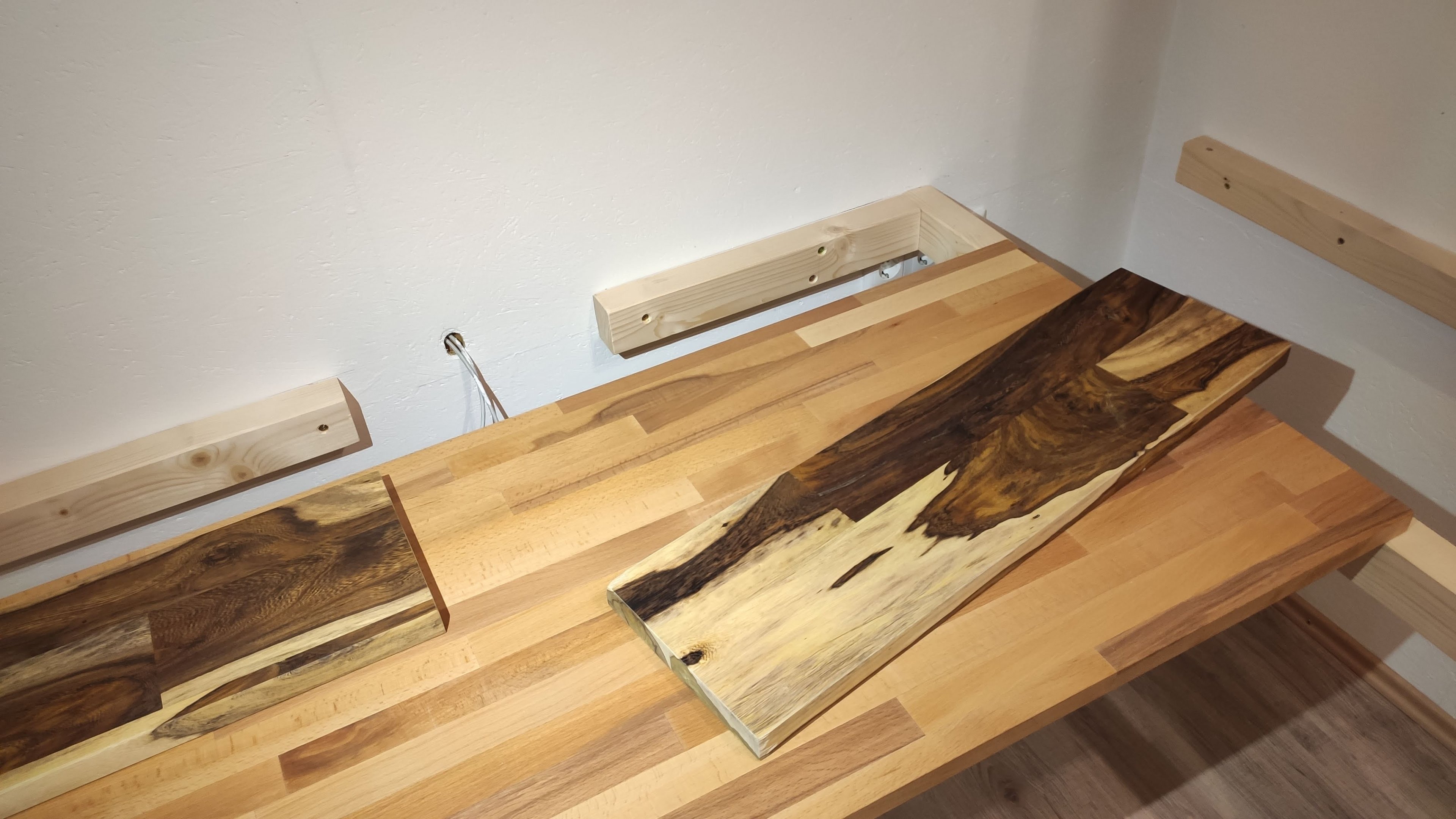

Die neue Schreibtischplatte. Ich wollte Massivholz. Also keine Küchenarbeitsplatte die innen nur gepresstes Sperrholz ist.. sondern Massiv. Allerdings brauche ich folgende Maße: 220cm lang und mindestens 70 cm tief.
Alle Platten, die ich so finde konnte sind immer Standard 60 oder 63,5 cm tief.. was also tun? Natürlich kriegt man sowas beim Schreiner auf Wunsch auch mit 80 cm Tiefe.. dann wirds allerdings richtig teuer.
Also hab ich mich dazu entschlossen, ne 60er Platte zu nehmen (Buche massiv) und dahinter 22 cm massive Bretter zu schrauben und das Ganze unten mit Stahlplatten zu verbinden...
Dazwischen hab ich immer absichtlich Lücken gelassen.. irgendwo wollen ja auch die Kabel durch. Die Platte hab ich übrigens 2 mal mit Bondex Hartwachs- Öl gestrichen. Stinkt leider fürchterlich.. nach 2 Wochen (!) Trocknungszeit wurde es allmählich weniger.
Aufgelegt ist die Platte auf Kanthölzer die ich mit 100er Spax in der Wand versengt habe.. hält also Bombenfest.
