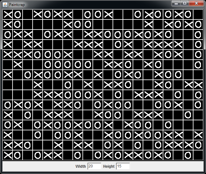

Ich würde nicht alle Übereinander malen, sondern nur jeweils das was zutrifft. Dabei muss das Bild natürlich einen Alphakanal für Transparenz haben.
Du iterierst über dein 2D Array, und malst für jedes Feld das Hintergrundbild (Teil des Gitternetzes), und darüber das X oder O, je nach Wert im Array.
Ich hab mal einen alten Prototypen von mir herausgekramt und aktualisiert. Darin kannst du sehen wie das funktionieren könnte. Unten findest du ein .zip mit Quellcode und Ausführbarem .jar.
Das gewinnt sicher keinen Schönheitspreis, aber genügt u es zu verdeutlichen. Außerdem sind noch ein paar Benchmarking Ausgaben enthalten. Das war damals (2006) ein Prototyp für die GUI meines Boulderdash remakes. Da gab es noch Performanceprobleme in Java2D, da man für Hardwarebeschleunigung noch Tricks anwenden musste, die ich darin getestet habe. Die habe ich nun aber alle aus dem Code entfernt, da es auch einfacher geht.
Wenn du dich wunderst, dass alles Zittert: Es ging damals um Animation, deswegen wollte ich sehen können, dass neu gemalt wird.
