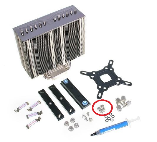

Besitze den obigen Kühler und der macht mir Probleme bei Intel 1155, einerseits führt das zu kurzschlüssen, anderseits hat sich eine Schraube verabschiedet( die mit federn ), wollte daher fragen ob Prolimatech eine deutsche niederlassung hat.

Genau ich besitze das MSI P67A-GD65.
Soll ich mich an Caseking melden, wegen der Schraube oder wo kann man sowas kaufen?

Frag auf jeden Fall mal bei Caseking an. Ich hatte fast dasselbe Problem: Beim Einbau des Prolimatech Genesis habe ich eine der 4 Schrauben fuer die Backplate verloren, habe 1 Stunde gesucht die Schraube aber nicht gefunden. Ich stand schon kurz davor bei Caseking anzufragen, als ich zufaellig die Schraube noch auf dem Teppich fand, war kaum zu sehen.
werd ich gleich hier machen. Ich nehme an mein Board ist kompatibel? Ich weiß nicht wo die kurzschlüsse kommen. Da muss ich nochmal alles ausbauen.
Berührt der Kühler denn irgendwelche Bauteile des Boards?
