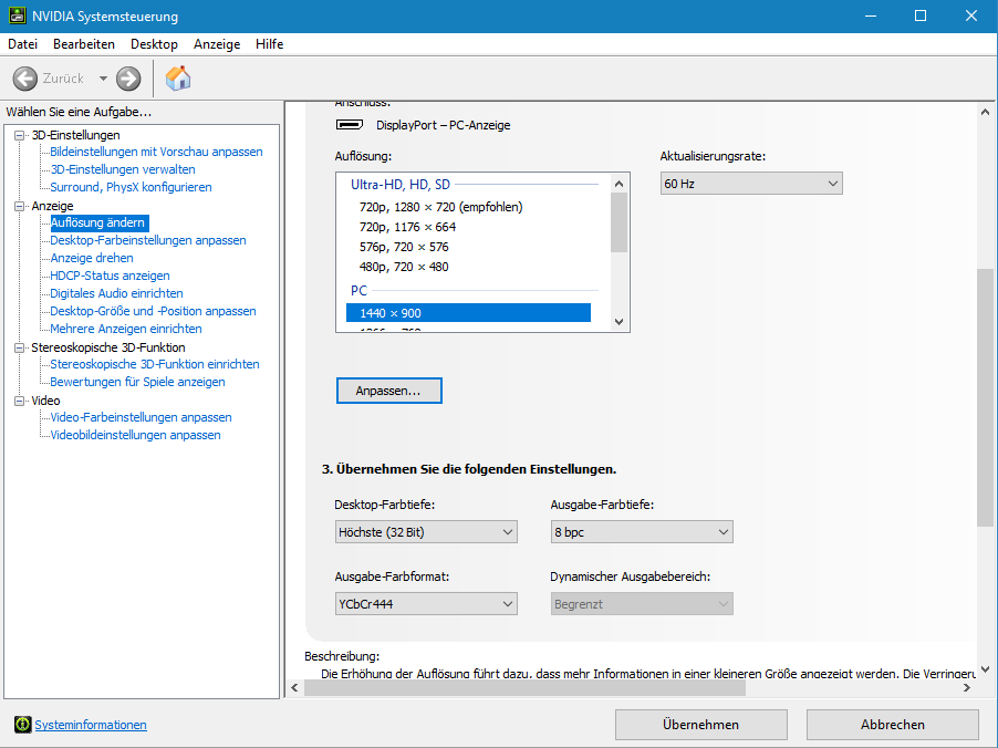

Anbei die Nvidia Settings bei "defektem" DP Kabel
Mit dem funktionierenden DP Kabel ist dort 1920x1080 empfolen sowie andere Auflösungen stehen zur Verfügung.
32 bit/8 bpc/RGB/Voll, 50-59-60hz Auswahl (defekt nur 60hz)
Evlt. hat ja einer von euch eine Erklärung. Ob es tatsächlich am DP Kabel liegt und wie es kommt, das dies so plötzlich nicht mehr richtig funktioniert.

Was möchtest du jetzt? Das Kabel ist kaputt. Warums gestern noch ging? Weil Elektronik nun mal mit einem Schlag defekt sein kann. Hast den Fehler doch gefunden. Freue dich und fertig.
