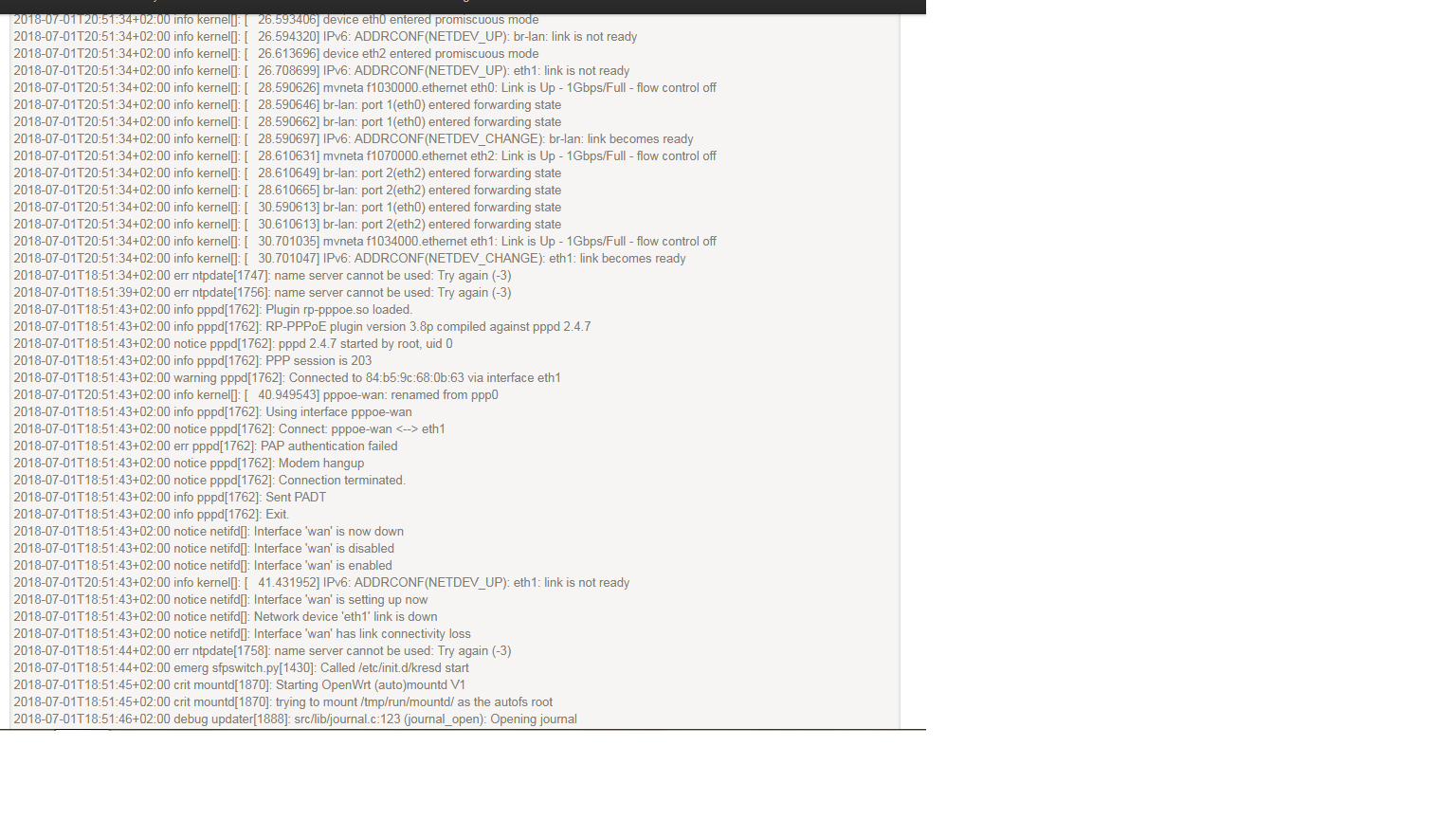

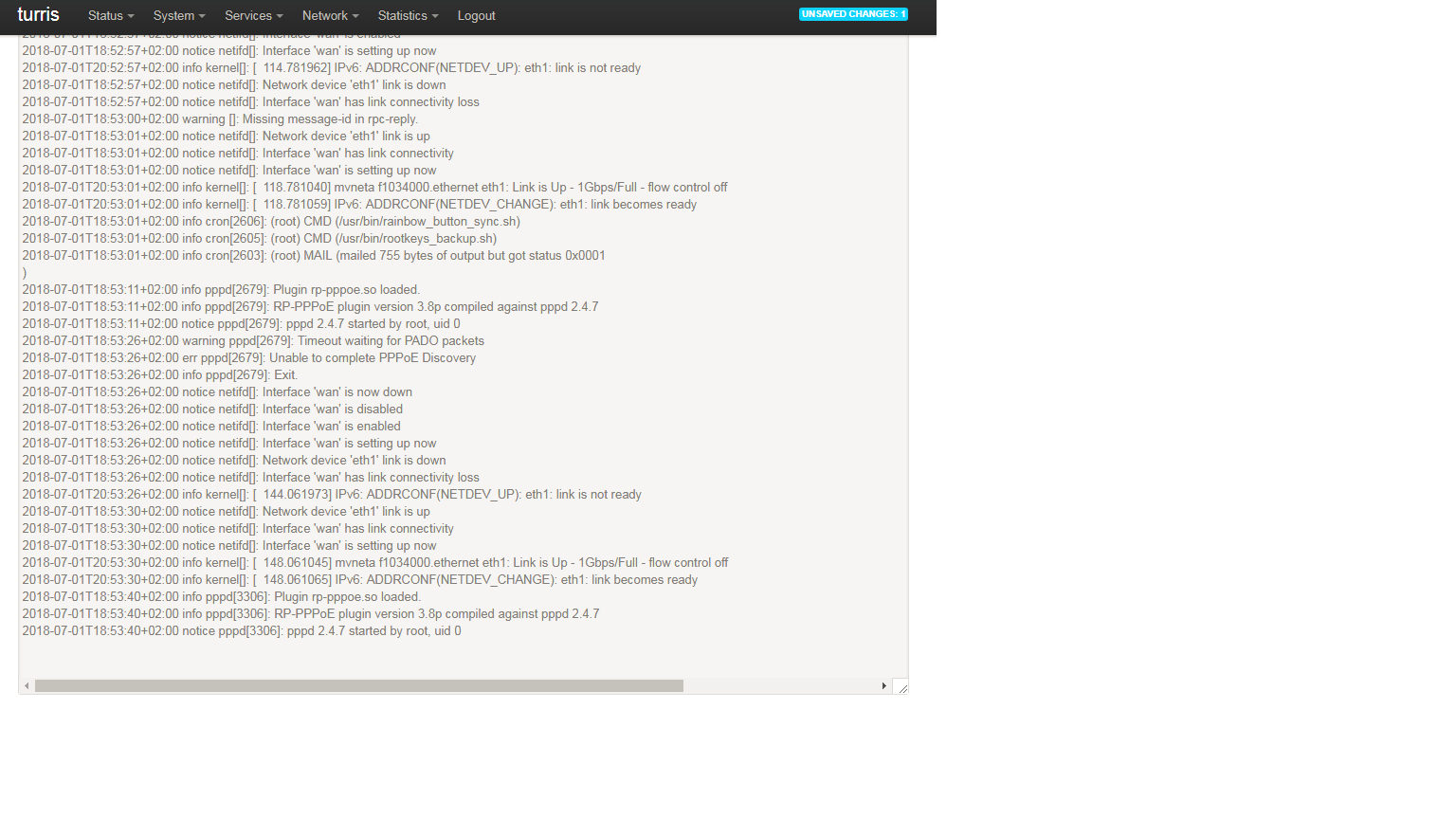

Hab mal 2 screenshots gemacht der Logs einer müsste mit H sein einer ohne da kommt auch der fehler mit PAP
wenn man es ohne versucht hab eben nochmal das Modem Neu konfiguriert
aber ohne Erfolg aber ich glaube nicht dass es daran liegt weil der synct ja...
