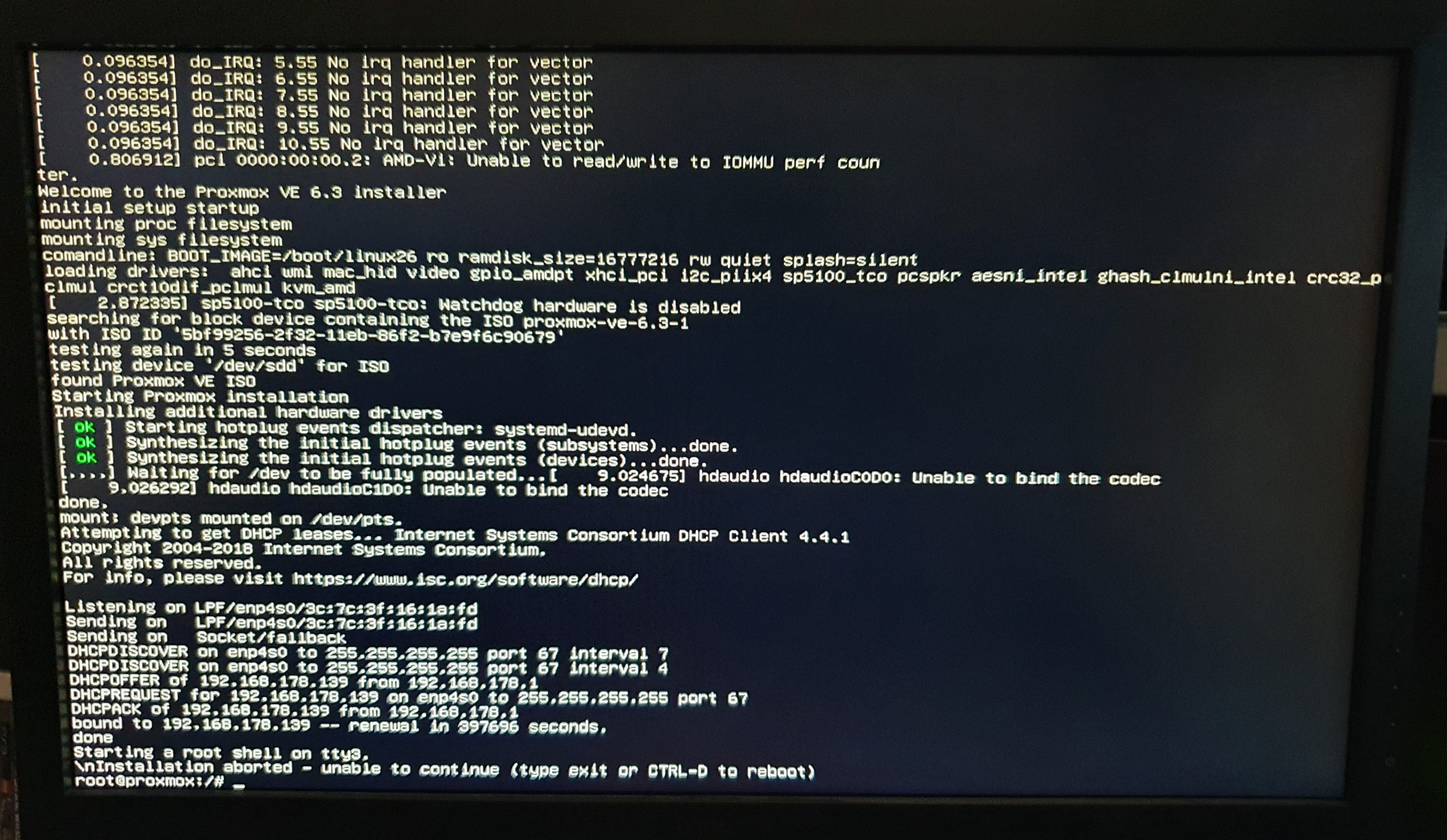

1. Fehler
Proxmox hat sich bei der Installation bei "Starting a root shell on tty3" aufgehängt und dann nur noch den Fehler "Installation aborted - unable to continue" angezeigt.
Dieses Problem konnte ich soweit beheben mit diesen Guide bzw. mit den Befehlen Lösen.

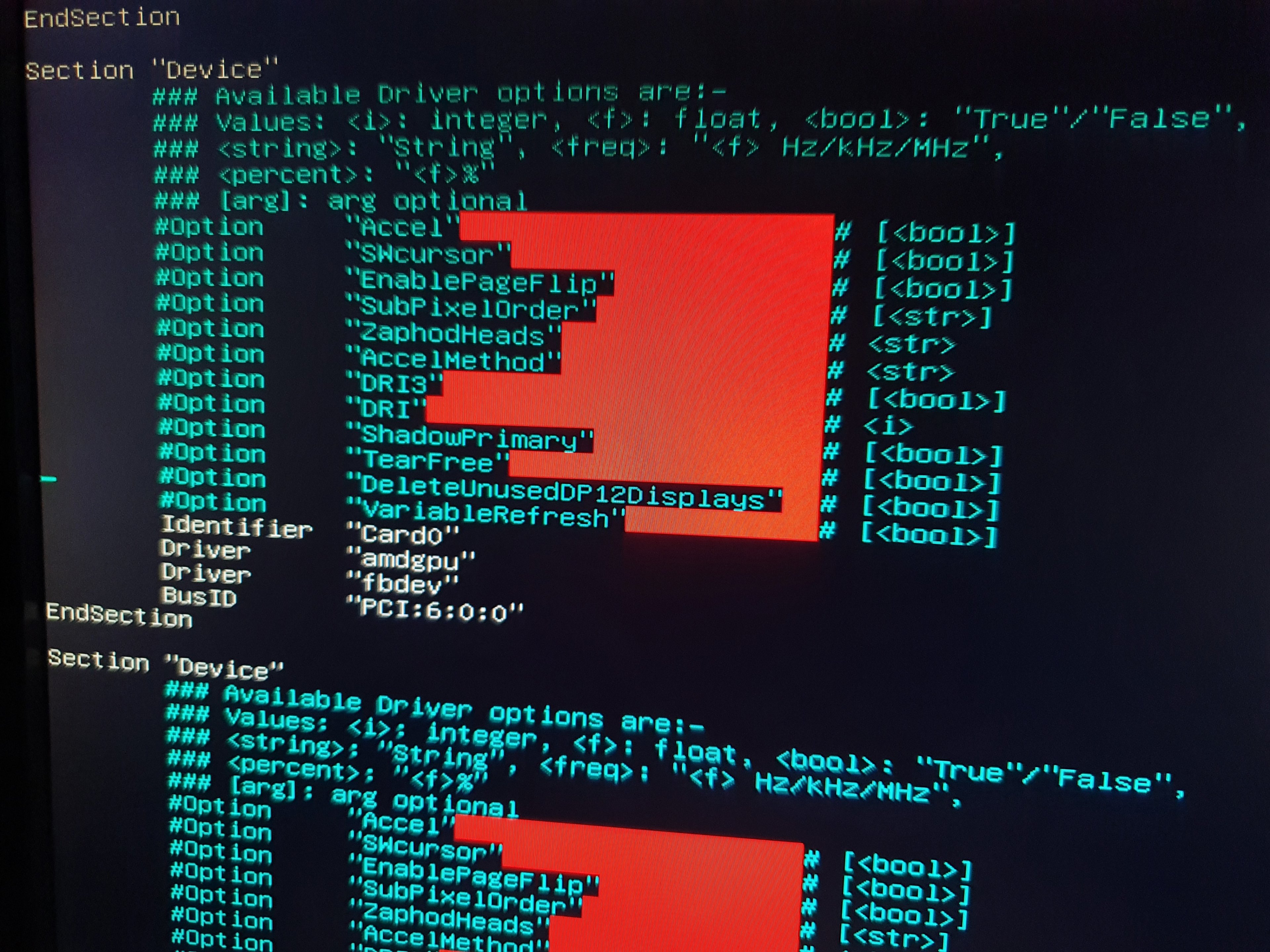

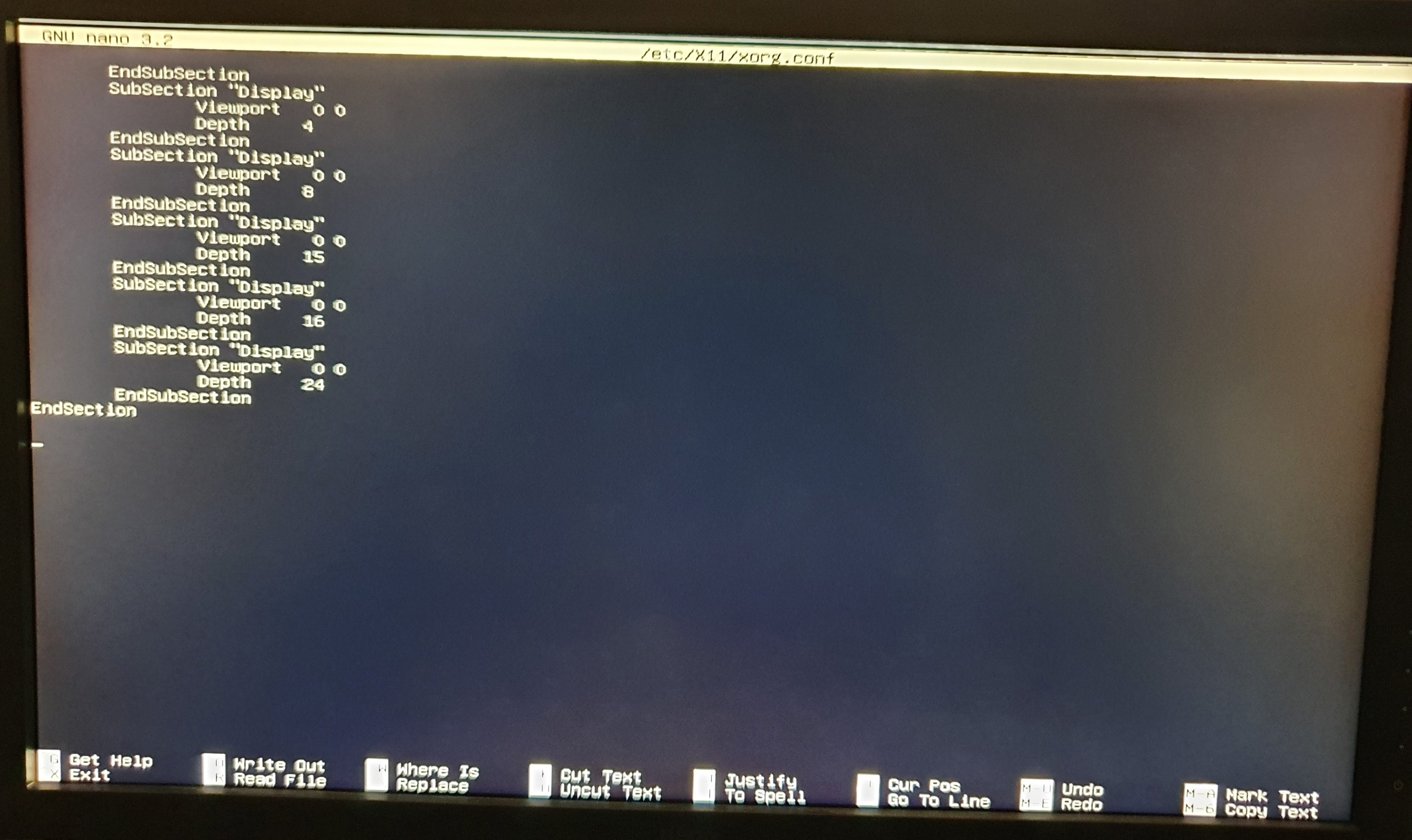

Da ich nicht genau wusste wo in der Text-Datei update "Driver "fbdev" eingefügt/geupdatet werden muss. Habe ich nach mehrfachen ausprobieren und Googlen "Driver "fbdev"" in die beiden Section "Device" eingefügt.
Ich hoffe das war richtig.

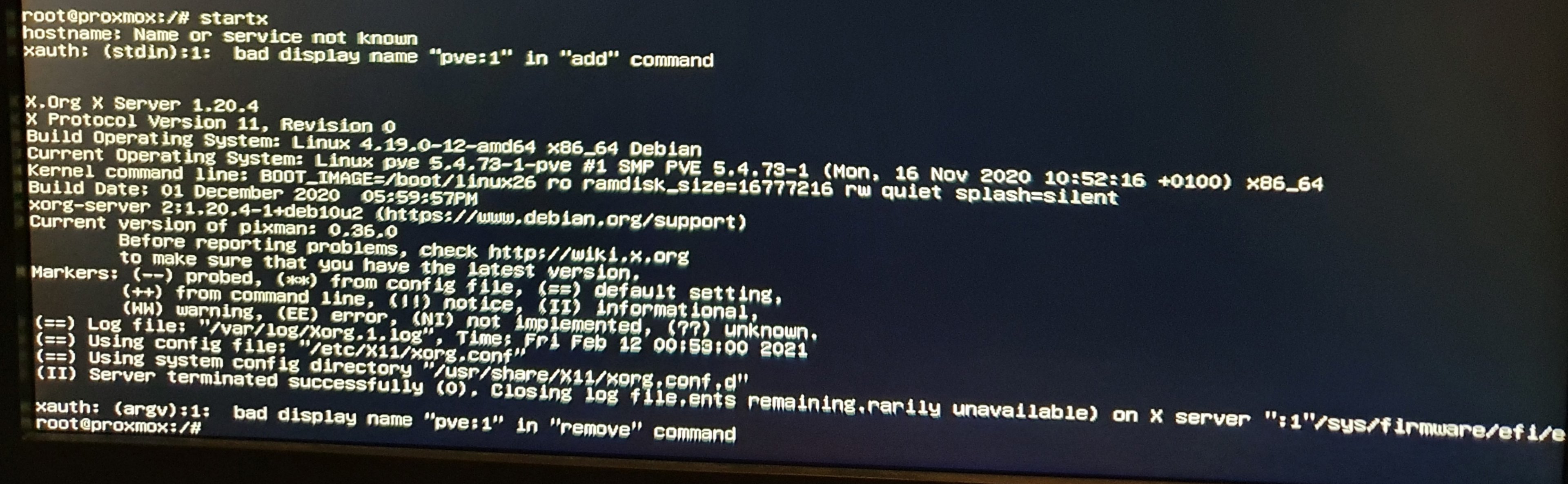

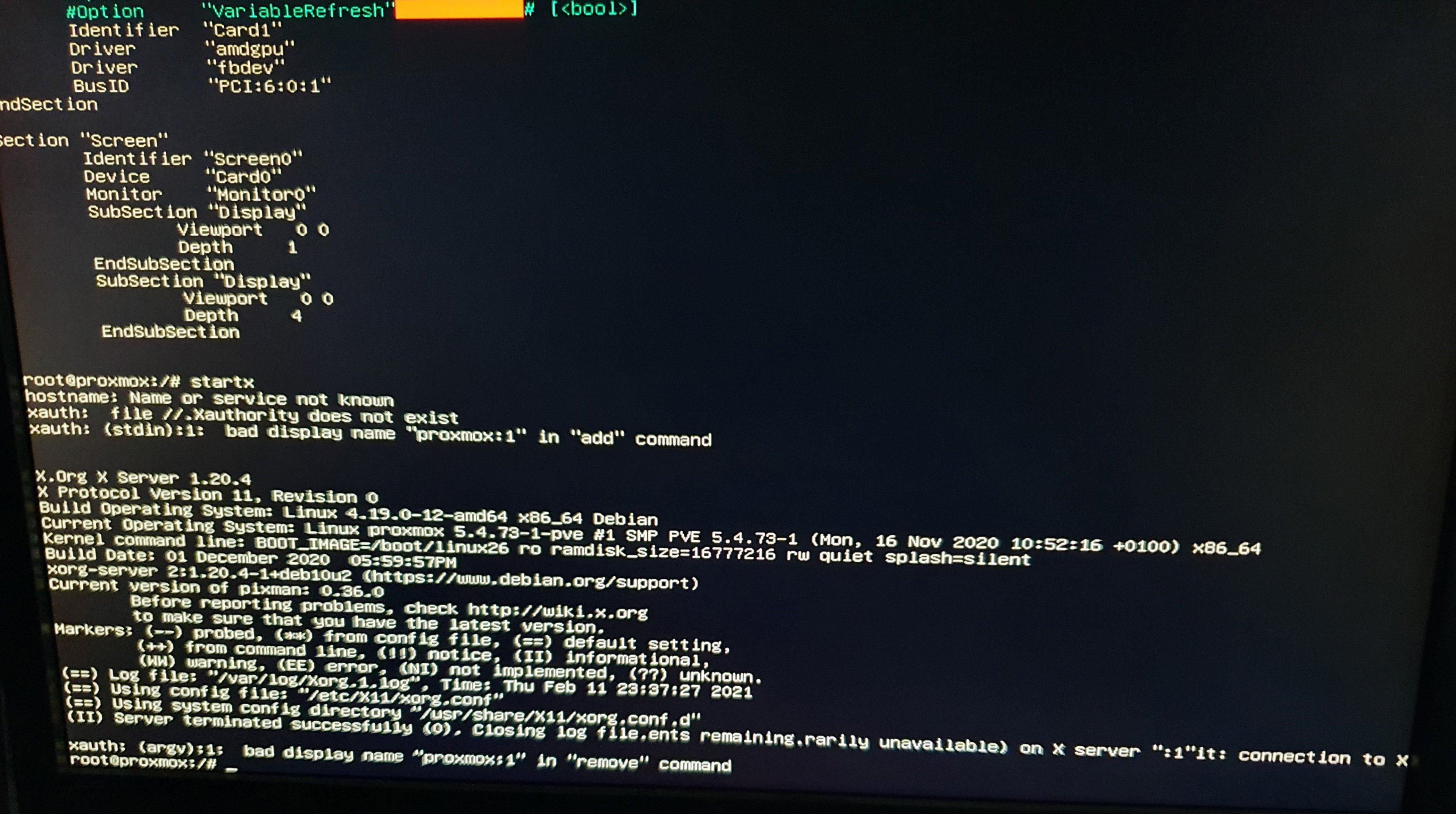

2. Fehler
Danach hat sich auch das Installationsfenster geöffnet und ich konnte Proxmox konfigurieren. Nach der Meldung "Installation successfull!"
Bekomme ich den Fehler in der Konsole angezeigt
Code:
hostname: Name or service not known
xauth: file//.Xauthority not known
xauth: (stdin):1: bad display name  "proxmox:1" in "add" command
Nun vermute ich, dass ich Fehler 1 falsch behoben habe, und deswegen Fehler 2 entstanden ist.
Oder sind die beiden Fehler unabhängig ?
Würde mich freuen wenn mir jemand helfen könnte.

Ich denke, dass du amdgpu durch fbdev ersetzen sollst. Zwei Treiber werden so wohl nicht funktionieren, also würde ich jetzt die Zeile mit amdgpu einfach auskommentieren und nochmals testen:
#Driver "amdgpu"
aki schrieb:
Hi
#Driver "amdgpu"
Bekomme da ein ähnliches Fehlerbild :/
Die Setup Oberfläche startet sich und nach der Meldung "Installation successfull!" kommt der Fehler:
