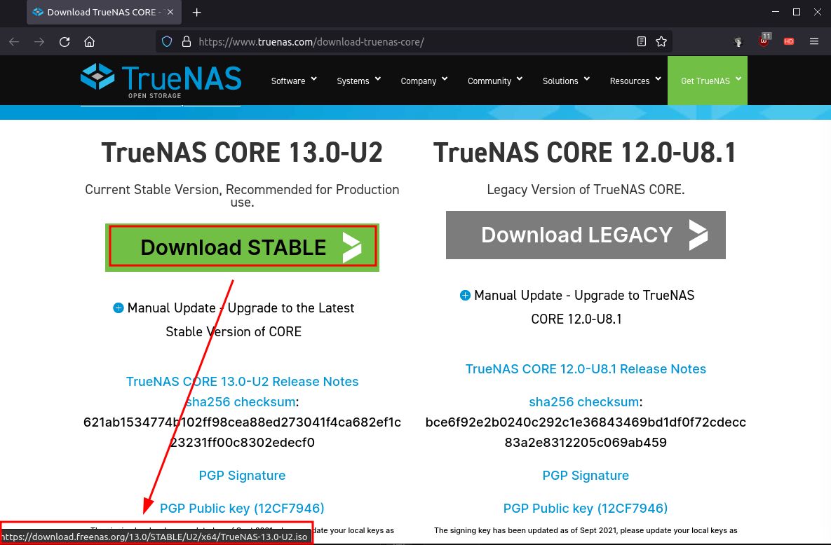

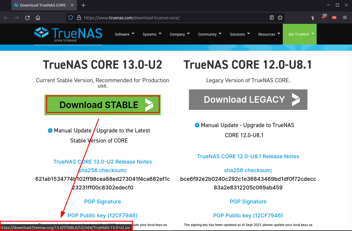

ja das habe ich auch bereits gesehen aber die URL hinter dem Download-Button hat nicht funktioniert
nicht? bei mir konnte ich es einfach mit rechtsklick und "copy link" kopieren. aber egal, hauptsache, es geht jetzt :)
