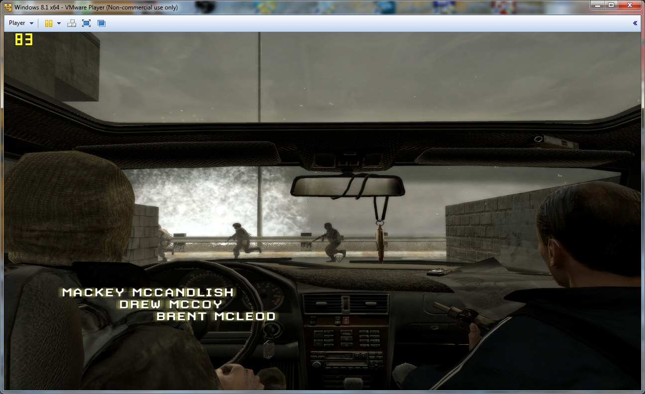

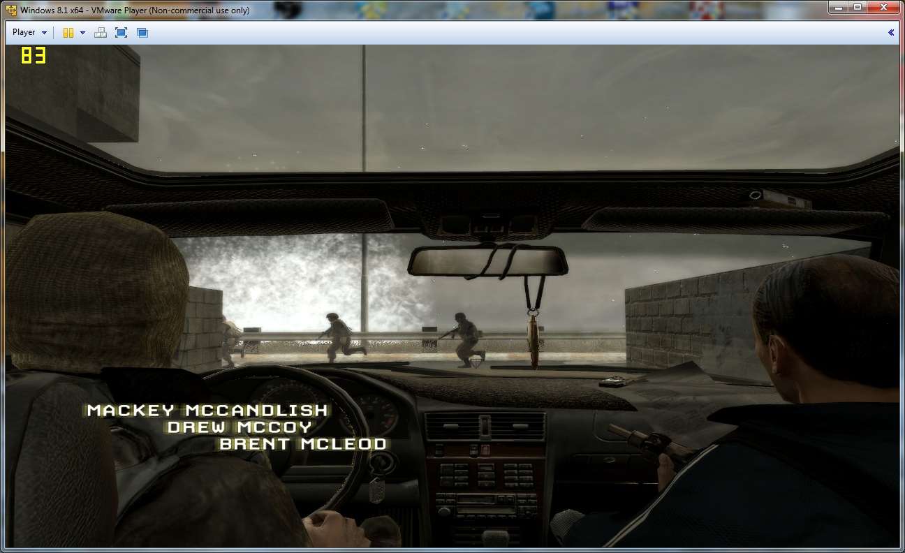

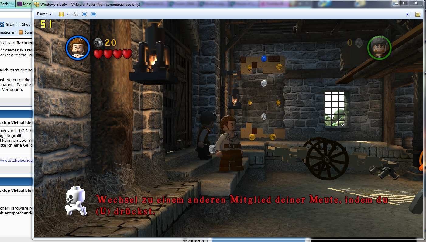

Mal zwei Screenshots aus dem VM Ware Player.
Aber DX9 läuft auch hier unter Win 10 mit dem Player einwandfrei.
Geht zumindest an danke! Ich hatte Dx11, Dx10 und Open GL getestet, nur nicht DX 9.
Aber ich habe schwerste Grafikfehler!
Woran kann das liegen?
