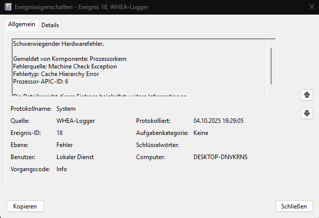

Computer stürzt ohne Bluescreen plötzlich beim Starten von Spiele ab
Hatte es beim Aufrüsten das Problem paar mal gehabt dann war es Still konnte die letzte 2 Tage ganz normal Spielen
Heute habe ich mit EA FC26 versucht zu Starten nach dem der AntiCheat geladen hat mit dem EAFC26 Bild und das eigentliche Spiel starten wollte alles Schwarz Tastatur Maus Beleuchtung ging aus aber Gehäuselüfter die Beleuchtung ist angeblieben und das PC startet komplett neu

Wenn der Whea Logger Cache Hierarchy Error schmeisst ist oft ein Hardware defekt.
Ist der 5600 noch vorhanden zum gegentesten ?
