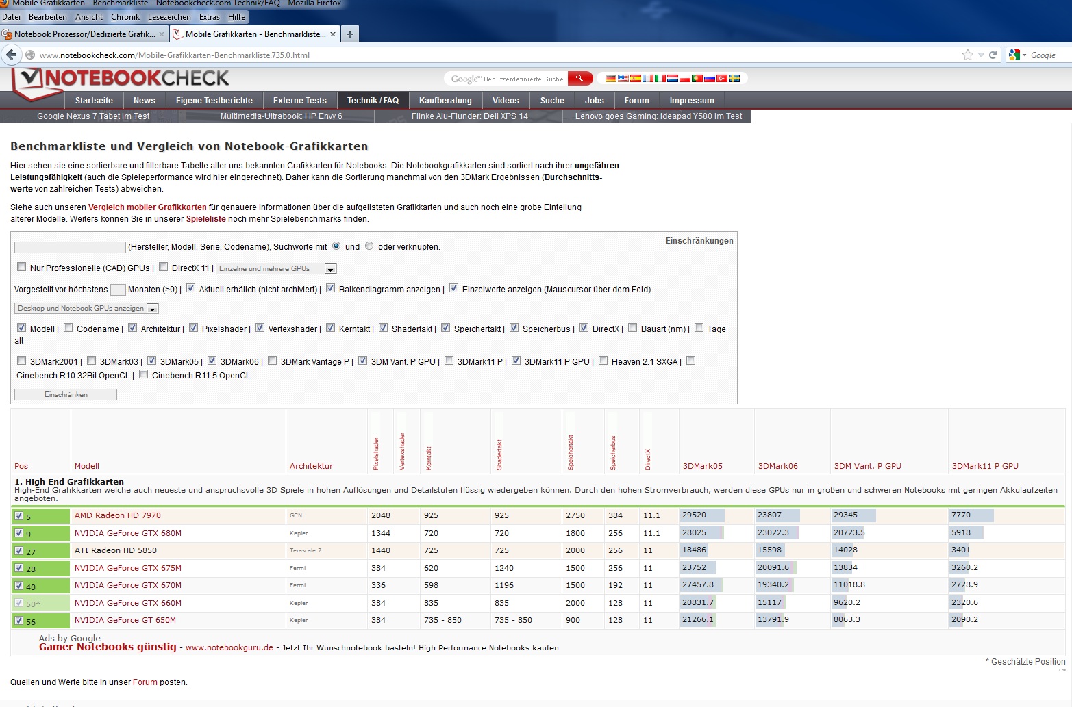

da musst du schon zu absoluten highend-chips greifen also min. ne gtx 670m
evt, kann dir diese seite weiterhelfen:
http://www.notebookcheck.com/FAQ-Tips-Technik.40.0.html
zudem ist noch die Frage ob du mit dem Laptop auf einem externen Fullhd Bildschirm spielen willst oder auf dem internen (15"/1366*768??). Je nach dem braucht es natürlich einen stärkere oder genügt eine schwächere Graka.
Bei Notebooks ist es leider meistens so dass gute Notebooks zu vernünftigen Preise (z.b. HP Probooks) eher Midrange Grakas haben. Die Notebooks mit Highend Grakas dann aber zumeist ordentlich ins Geld gehen, kaum Batterielaufzeit haben, schwer sind ecc. (und meistens leider auch noch ein Spiegeldisplay)
Es gibt vereinzelt Notebooks die eine potente Grafikkarte auslagern so dass man mobil ist und trotzdem zu Hause an der Dockingstation spielen kann - die muss man aber mit der Lupe suchen :-)

Ich kann ja nun mit dem Onlinetool vom Notebookcheck bspw. eine GeForce 630M mit einer Radeon HD 5850 vergleichen.
Aber: Die aktuellen Ivy Bridges bzw. die Trinitys von AMD haben ja bereits einen Grafikchip integriert, sprich: Ich hab in der Regel in einem modernen Laptop asynchrones SLI/Crossfire.
Inwiefern sind die direkten Vergleiche zwischen Desktop- und Notebookgrafikkarte also zu beurteilen? Kann ich zu den Benchmarks der Notebookgrafik noch ein paar Prozente hinzuaddieren? Oder ist das schon berücksichtigt, d.h. die angegebenen Benchmarkwerte sind die endgültigen Werte, resultierend aus SLI/Crossfire?

Hallo Nossi,
Zu deiner Frage mit Optimus empfehle ich dir diesen Link: notbookcheck.com erklärt Optimus
Dort wird es treffend und anschaulich mit einigen Grafiken erklärt, besser vermag ich es auch nicht zu erklären... ;)
Die Benchmarkwerte werden ja meist mit kompletten mobilen Systemen ermittelt, was heißt das die Benchmarkwerte letzendlich die Netto-Werte in Realität darstellen.
Um die Gamingperformance recht präzise eingrenzen zu können, schau mal ->hier<- nach.
