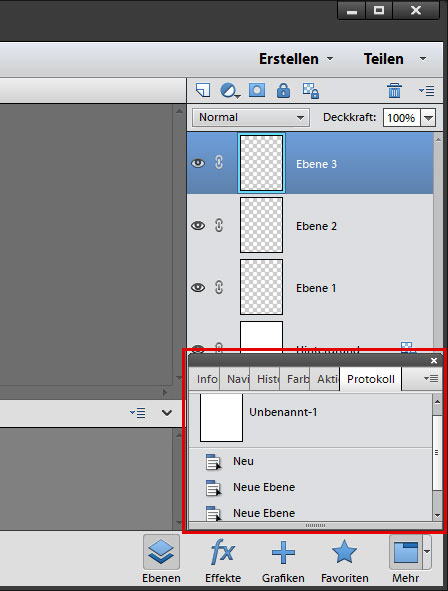

Hio,
kann man in PsE 12 die Bedienfelder (Navigator, Protokoll, Farbfelder, ...) im Expertenmodus rechts bei den Ebenen andocken, so wie man es aus Ps kennt? Das schwebende Fenster rastet nur rechts und unten am PsE-Fenster ein; wenn man aber das PsE-Fenster skaliert, bewegt sich das schwebende Fenster nicht mit. Wenn man mehrere Ebenen hat, sind diese hinter dem Fenster nicht mehr sichtbar.
Geht nicht.
Das Bedienfeld rastet auch nicht rechts unten ein, sondern bleibt ein eigenständiges Fenster.
Schau dir doch mal dein eingestelltes Bild genauer an.
Da ist nichts eingerastet.
Das Fenster stößt nur an bestimmten Begrenzungen anderer Fenster-Elemente an.
Deshalb wird das Bedienfeld (Effekt usw.) einfach nur durch das Arbeitsbereichs-Fenster verdeckt.
Dein Clip ändert nichts an meiner Aussage!
Das Fenster stößt beim verschieben nur an den Begrenzungen an.
Es überlagert alles was darunter liegt (siehe Scroll-Bereich für die Ebene).
Man kann zwar die einzelnen Elemente (Informationen, Navigator, Protokoll...) in den Arbeitsbereich verschieben, aber dann kann man sich wiederum nur eine Funktion (Ebenen, Effekte...) anzeigen lassen.
Das rastet nicht ein. Man kann das Fenster auch drüber schieben.
Habe aber eine Möglichkeit gefunden.
Stelle mal unter "Mehr" auf Benutzerdefinierten Arbeitsbereich um.
Oben werden dir dann Ebene usw. als Reiter angezeigt.
Alle Reiter in Fenster umwandeln (Reiter anfassen und raus ziehen) bis sich das Feld auflöst.
Wenn man dann ein Fenster von unten auf ein andere schiebt erscheint eine blaue Linie.
Lässt man jetzt los sind beide Fenster verbunden.
Ja, wunderbar, danke schön. So kann man wieder vernünftig arbeiten :)
P.S. mit einrasten meine ich, dass das Fenster wie mit einem Magnet an den Rand gezogen wird - dass es sich also am PsE-Fenster ausrichtet.
Wenn man aus versehen auf Grundlegender Arbeitsbereich kommt, dann ist leider wieder alles weg.
Deshalb wäre es nicht schlecht wenn man sich eigene Layouts anlegen könnte.
