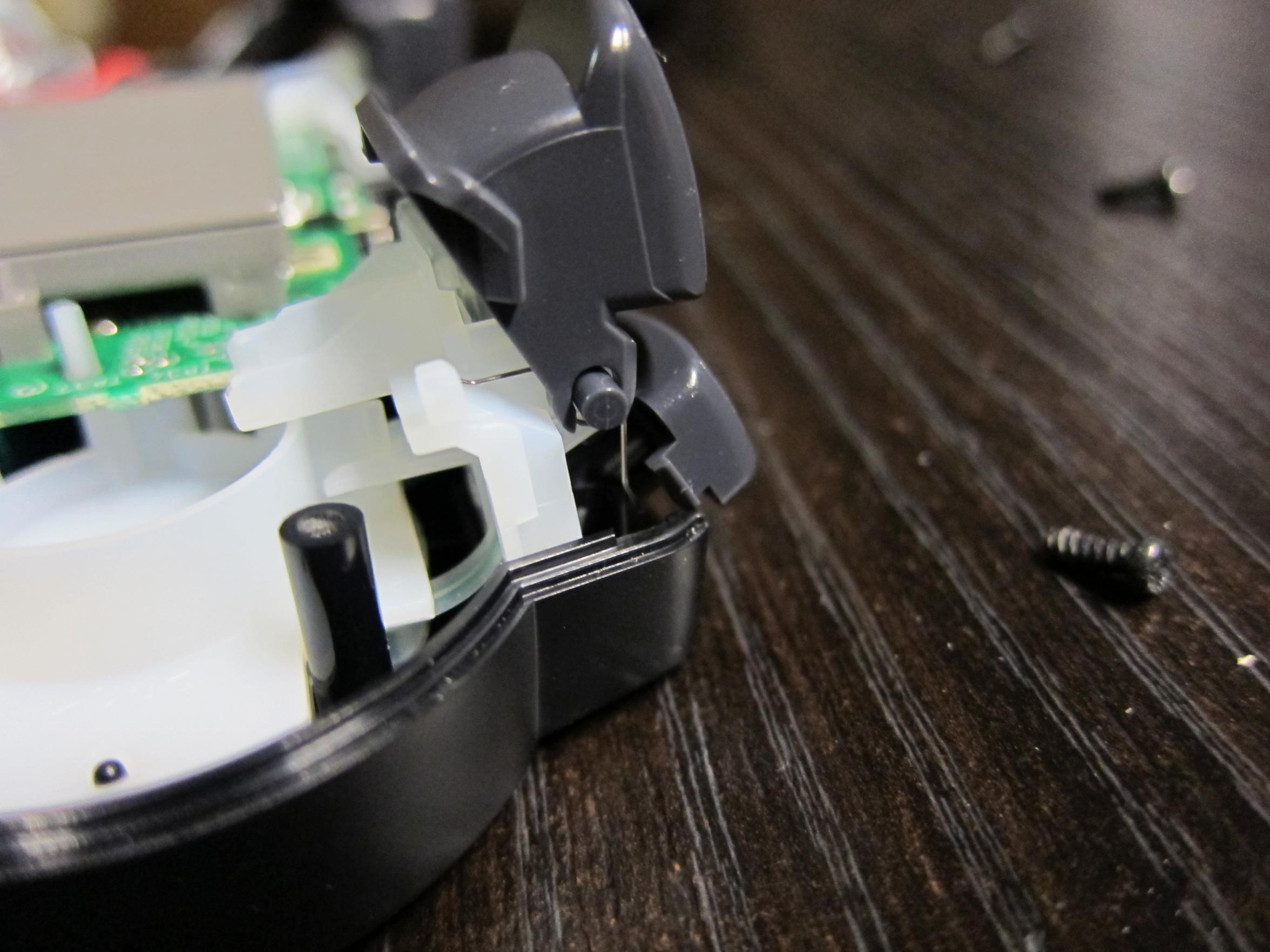

Zu aller erst zerlegt man den Controller. Dieser wird mit fünf Schrauben gehalten, hierbei ist besonders darauf zu achten, dass die L2 & R2 Taste gedrückt wird, dann wird das untere Gehäuse vorsichtig abgesteckt und leicht in die Richtung der Schultertasten gedrückt, damit die L2 & R2 Taste im Gehäuse verschwinden.
Ich habe den Fehler gemacht, es mit etwas Gewalt einfach gerade abzuziehen und somit sind mir beide Tasten etwa einen Meter weggeflogen. :p

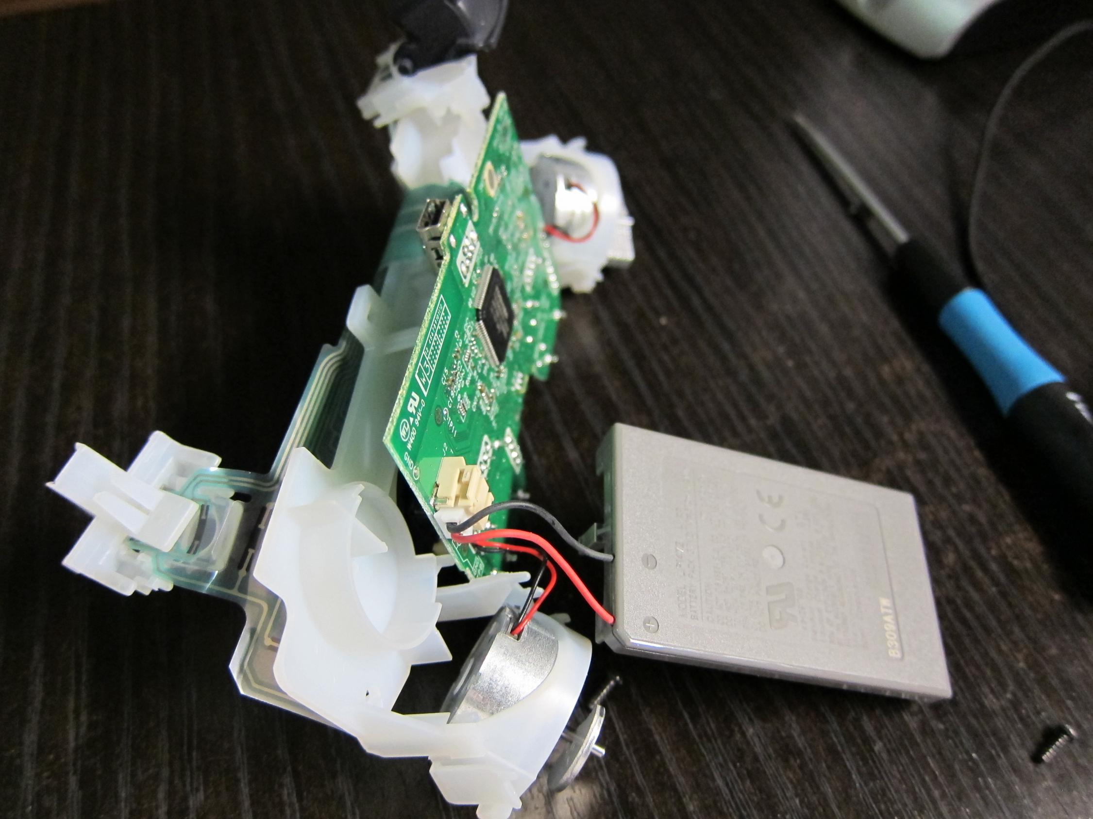

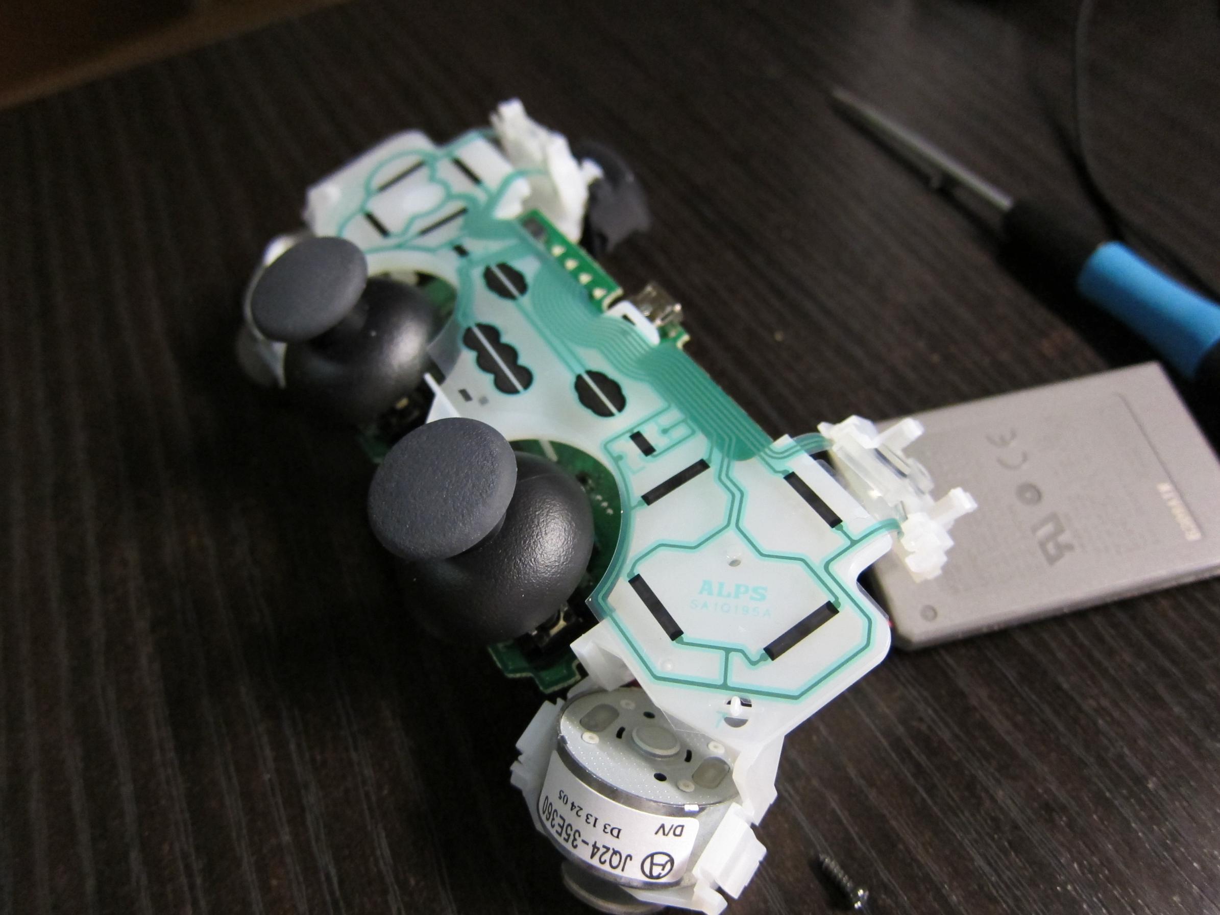

Hat man das Gehäuse nun entfernt, muss man den Akku abstecken, indem man den Stift im PCB einfach nach innen drückt und den Akku somit löst, was sehr einfach mit geringstem Kraftaufwand geht.
Dann sieht man im PCB eine weitere, einzelne Schraube, diese muss man ebenfalls abschrauben.
Das PCB hierbei noch nicht entfernen! Zuerst müssen die zwei "Vibratoren" abgesteckt werden, in dem man jeweils die zwei Halterungen links und rechts wie beim Akku einfach nach innen drückt und nach oben zieht. Das schafft jeder auch ohne Bilder, da es 100% logisch und sichtbar ist.

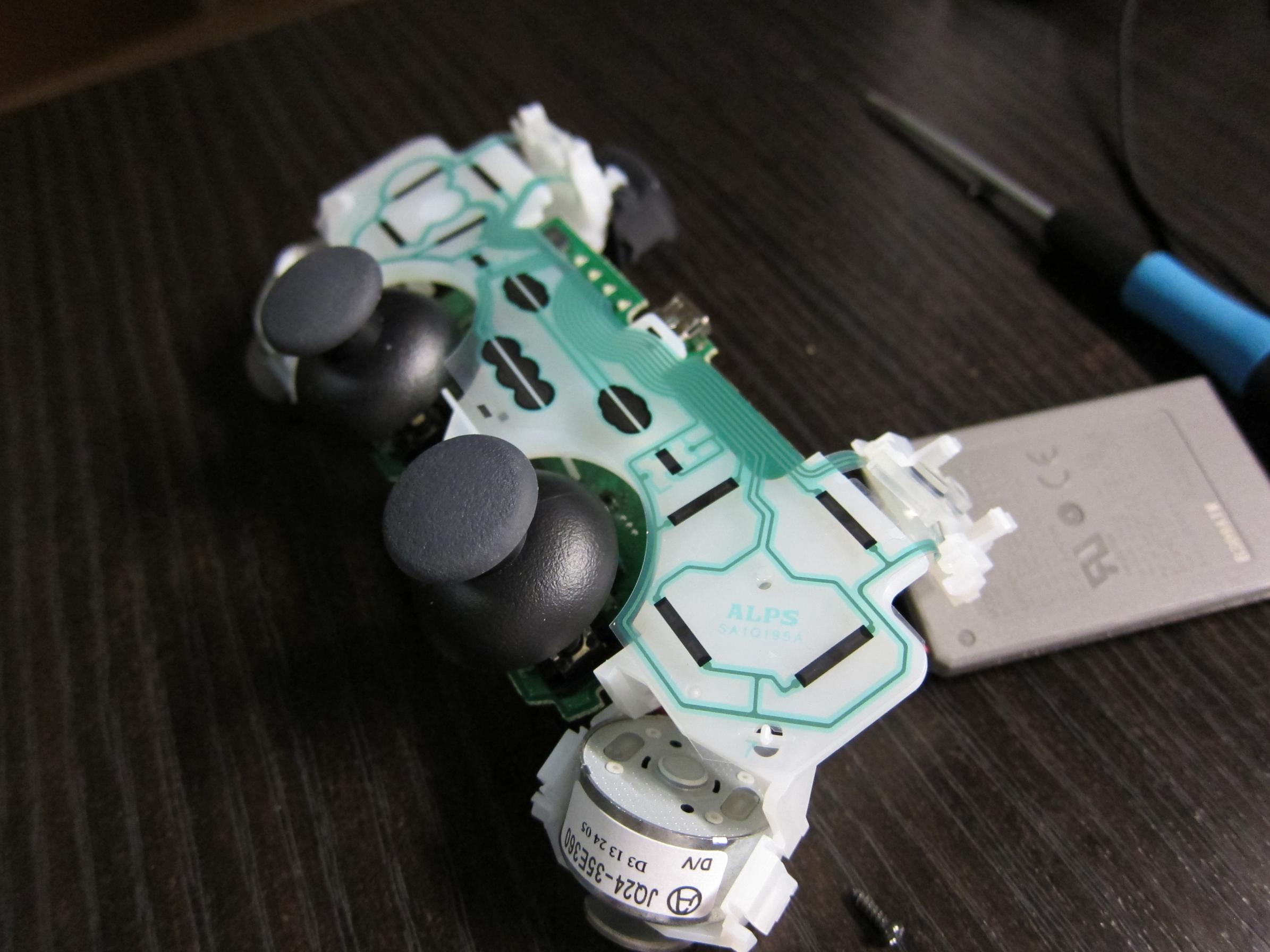

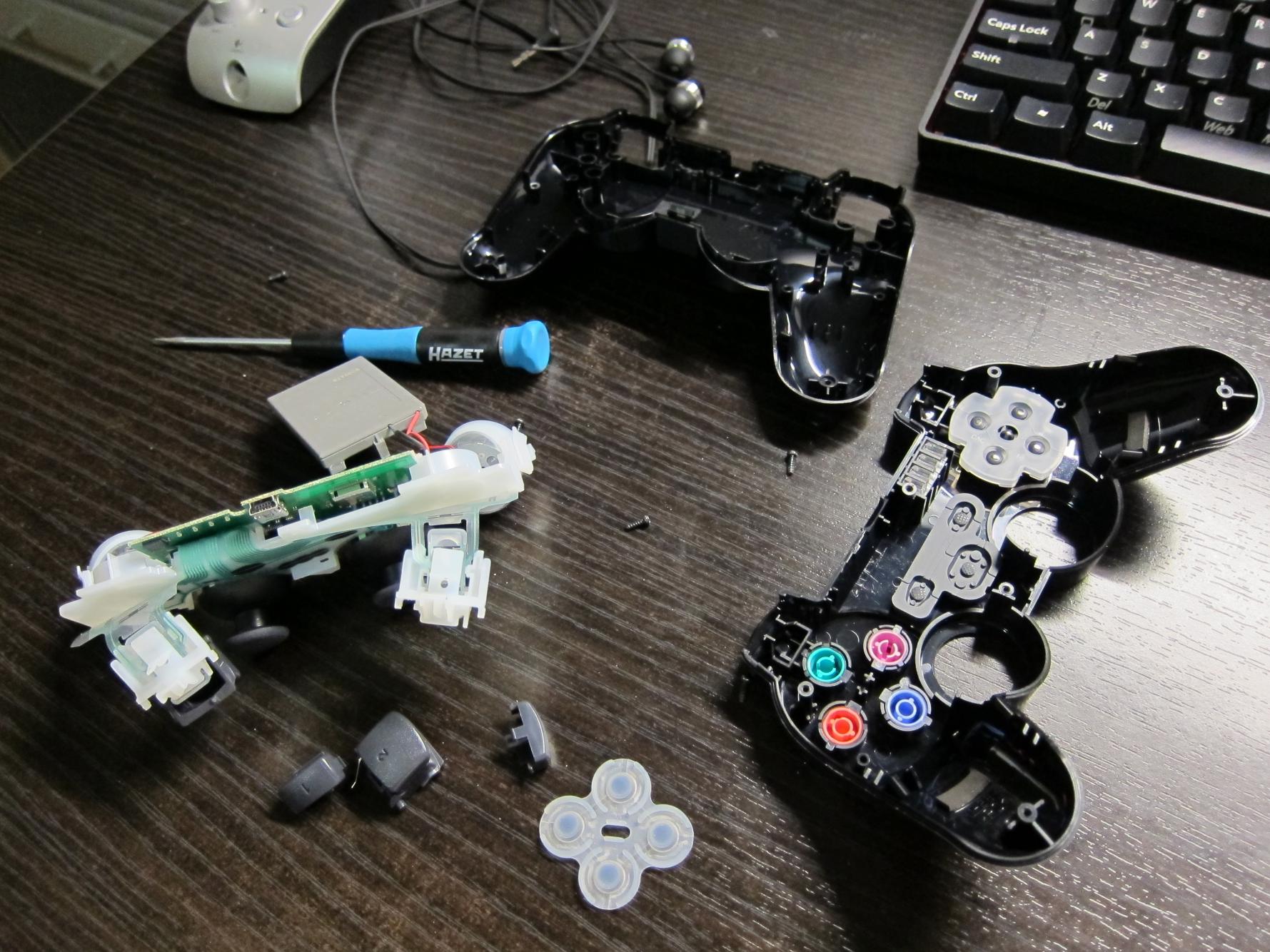

Jetzt kann man das ganze Zeug (Bild 1) vorsichtig abstecken und legt es zur Seite, damit es etwa wie in Bild 2 aussieht, nur ordentlicher. :D

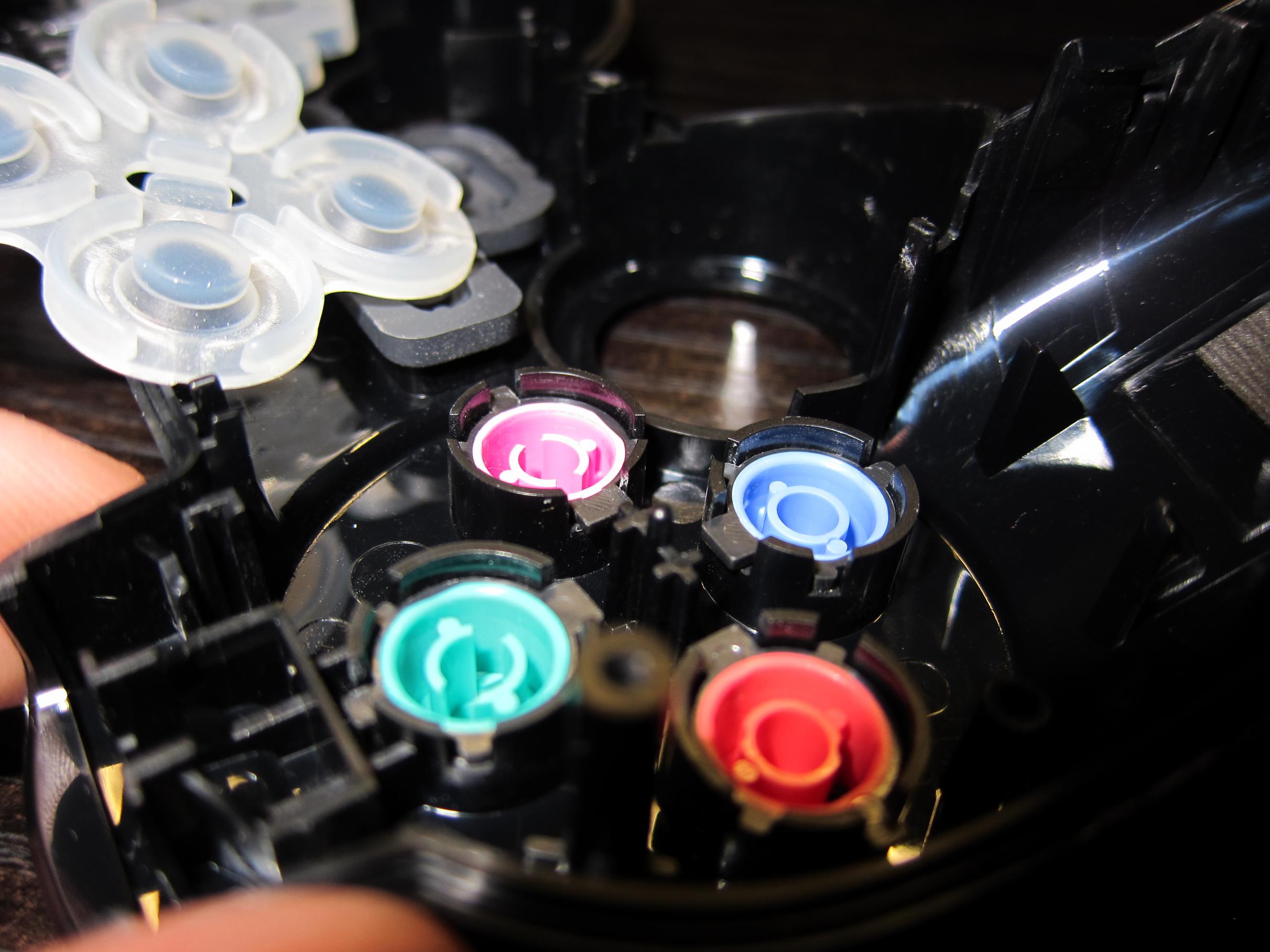

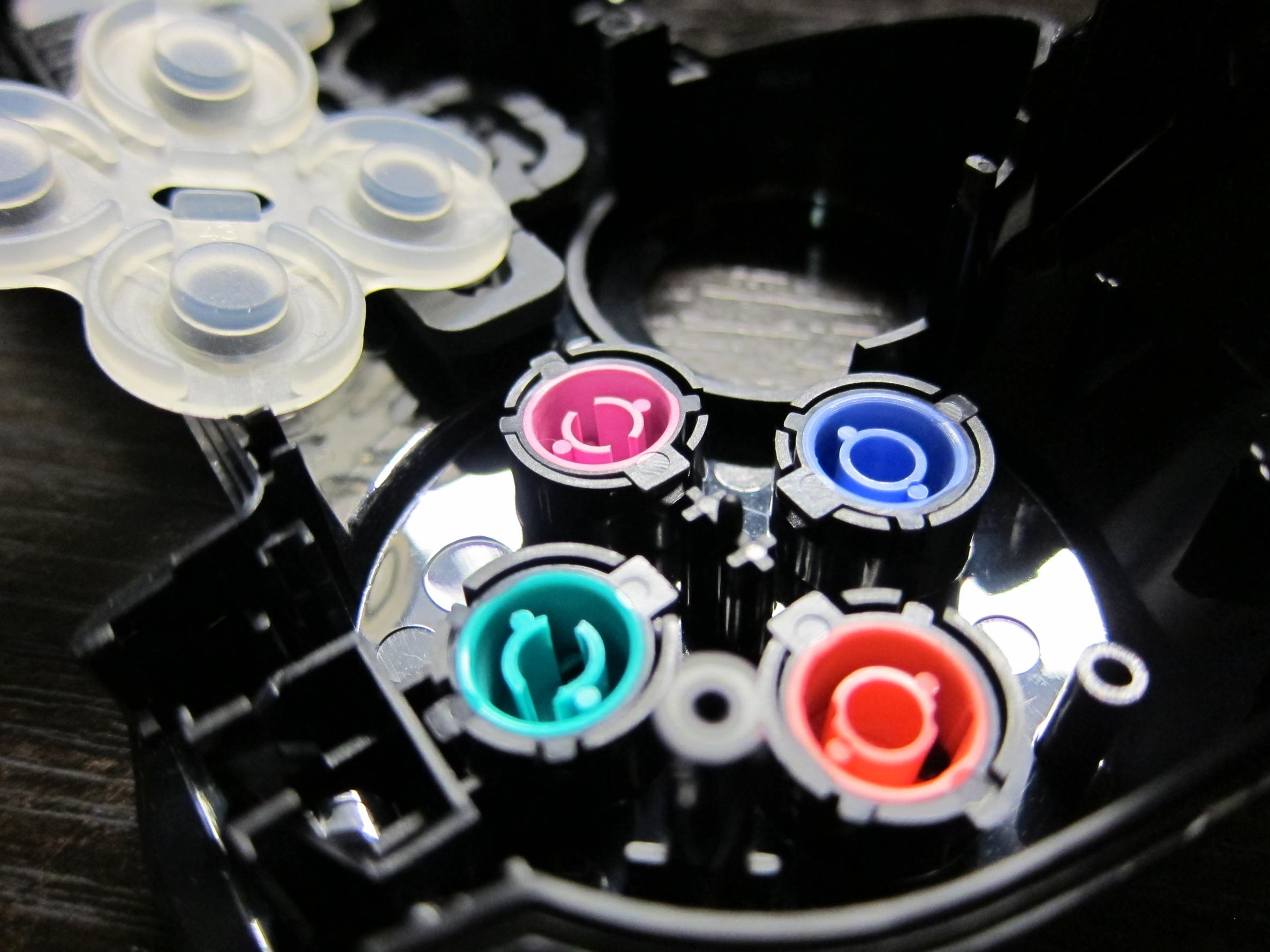

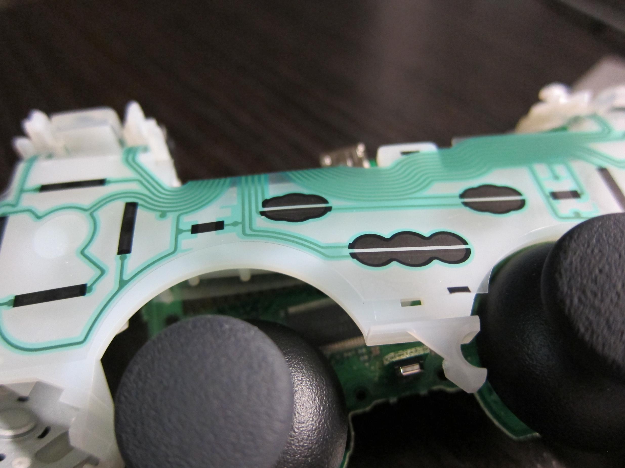

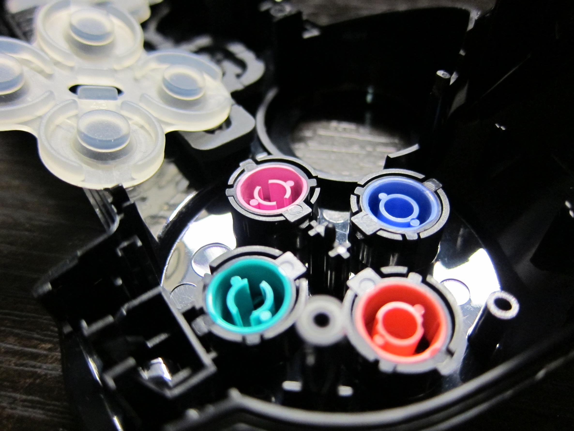

In Bild 3 und Bild 4 kann man gut die Kontaktfolie erkennen, welche die Signale von den Tasten weiterleitet.
Drückt man auf eine Taste, biegt man die kleine Gummikuppel (Rubberdome) nach unten und verbindet das darin enthaltene schwarze Ding mit der schwarzen Fläche auf der Kontaktfolie. So wird das Signal ausgelöst und zum Sender weitergeleitet, welcher es per Bluetooth oder Kabel an die PS3 schickt. So sieht das ganze beispielsweise bei einer Tastatur aus, hier ist das absolut selbe Prinzip.
Diese kleine Erklärung dürfte reichen, damit man versteht, wie der Controller funktioniert.

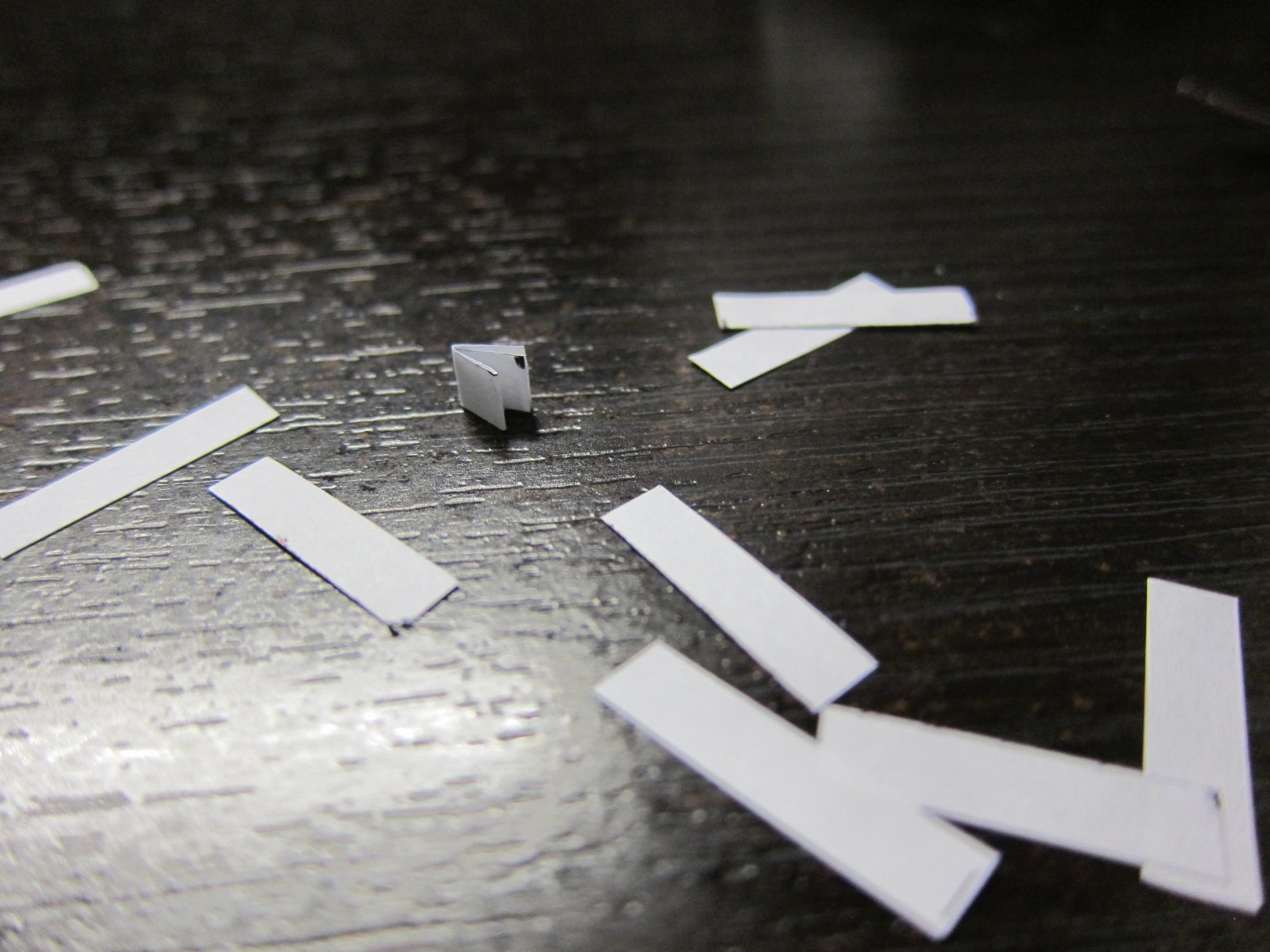

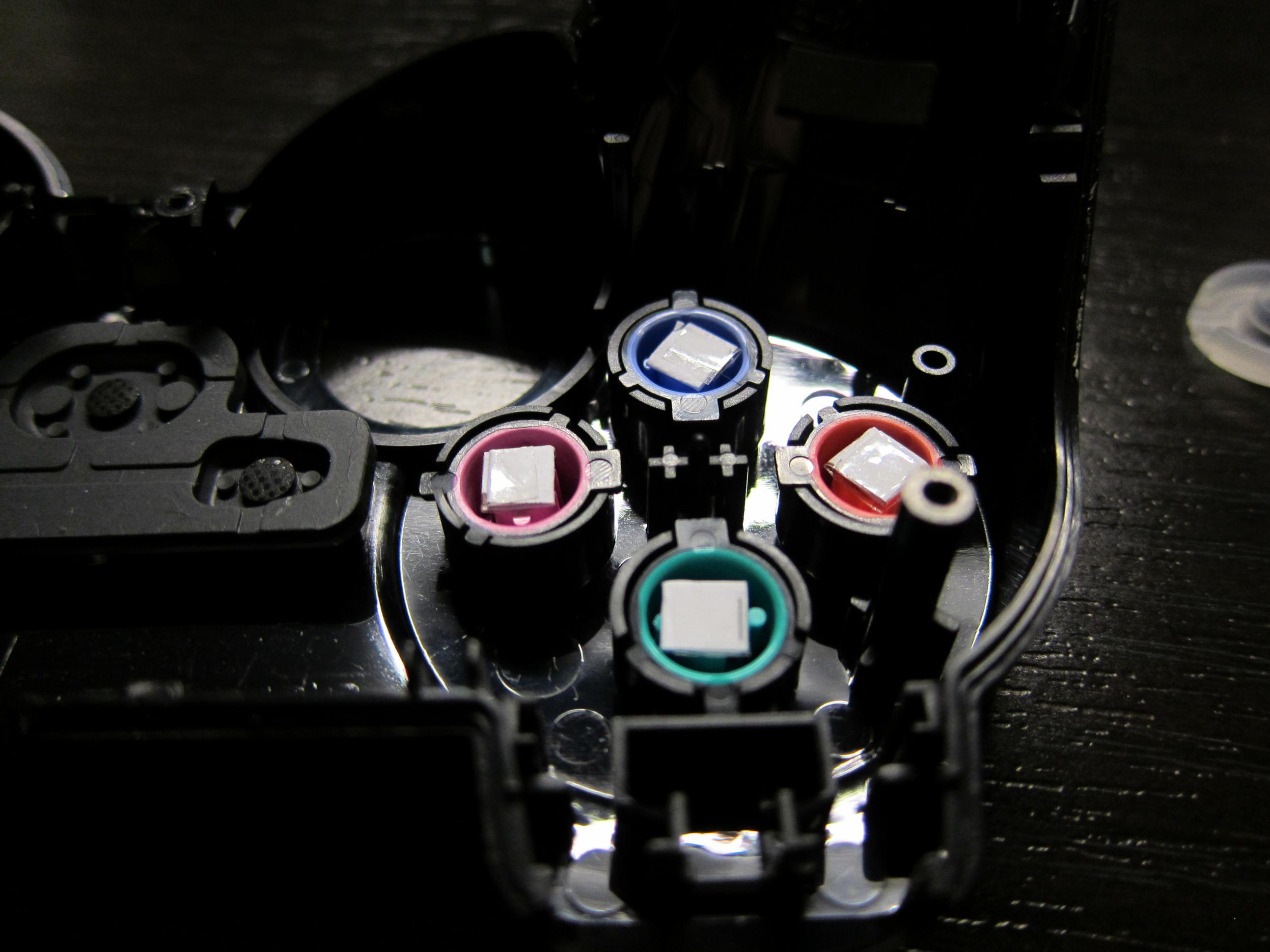

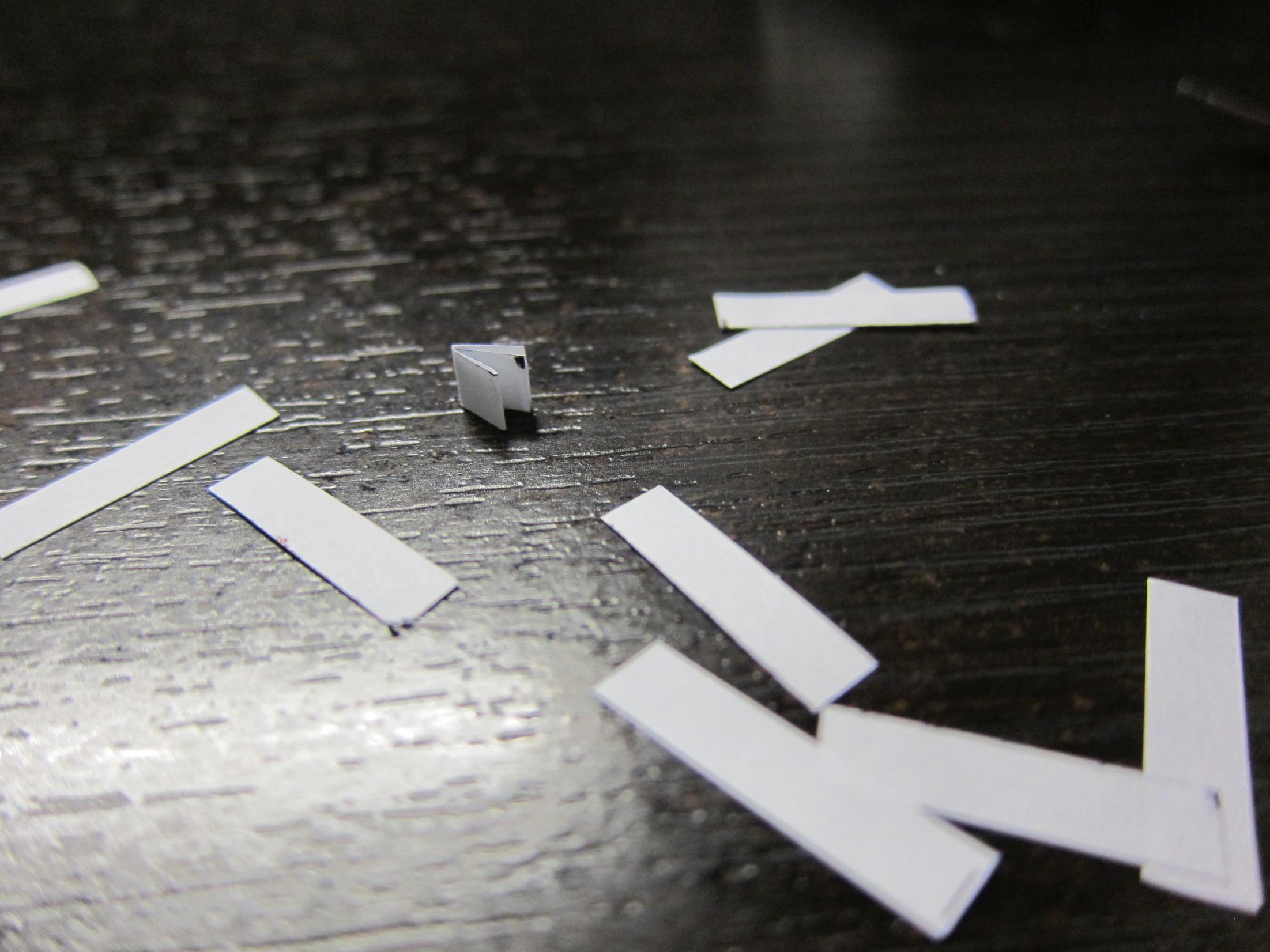

Auf jeden Fall muss man jetzt einfach vier Papierstreifen zuschneiden, welche 0,5 cm breit und 2 cm lang sind, diese dann zwei mal in der Mitte falten (Bild 5) und anschließend mit Tesa festkleben, damit die nicht auf gehen. Am besten der länge nach dritteln, damit der Tesa nicht zu breit ist. Wichtig ist hierbei, dass die Papierstreifen nicht zu lang sind, weil die sonst zu dick werden und bei 4 cm länge, wären die Tasten permanent im gedrückten Zustand.
In Bild 6 und Bild 7 kann man sehen, wie weit die Taste gedrückt wird, auch "Hub" genannt.
Das Zielt ist es, diesen Hub zu verkürzen, damit man die Taste nicht mehr so weit nach unten drücken muss, was besonders bei ausgeleierten Tasten hilfreich ist.
Nun legt man wie in Bild 8 die Papierstücke auf die Tasten und legt das Gummiteil wieder drauf.

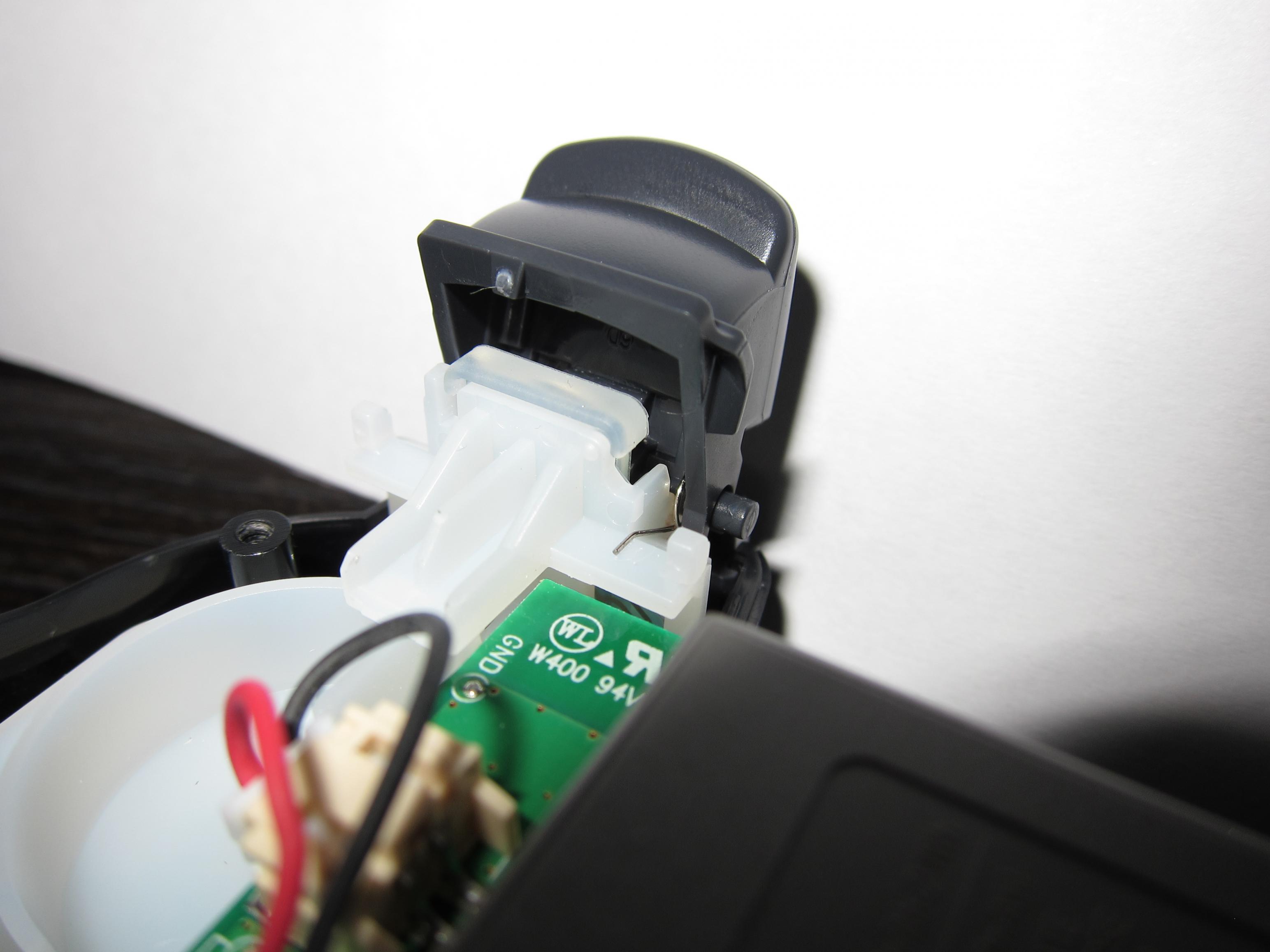

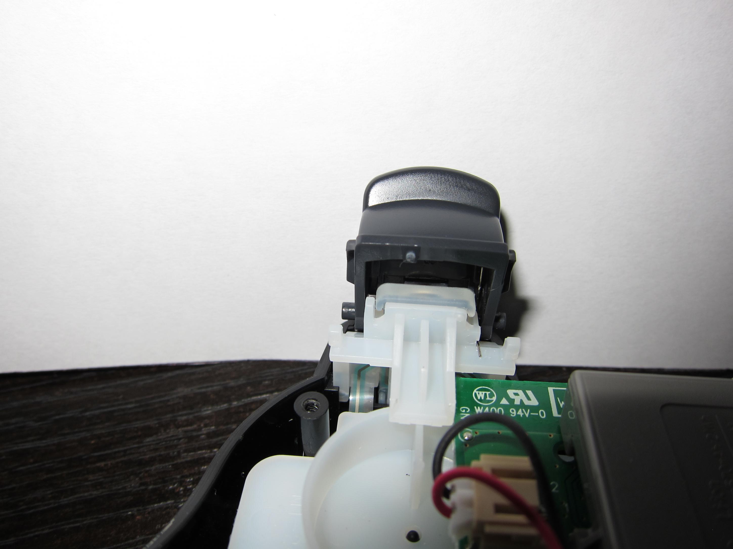

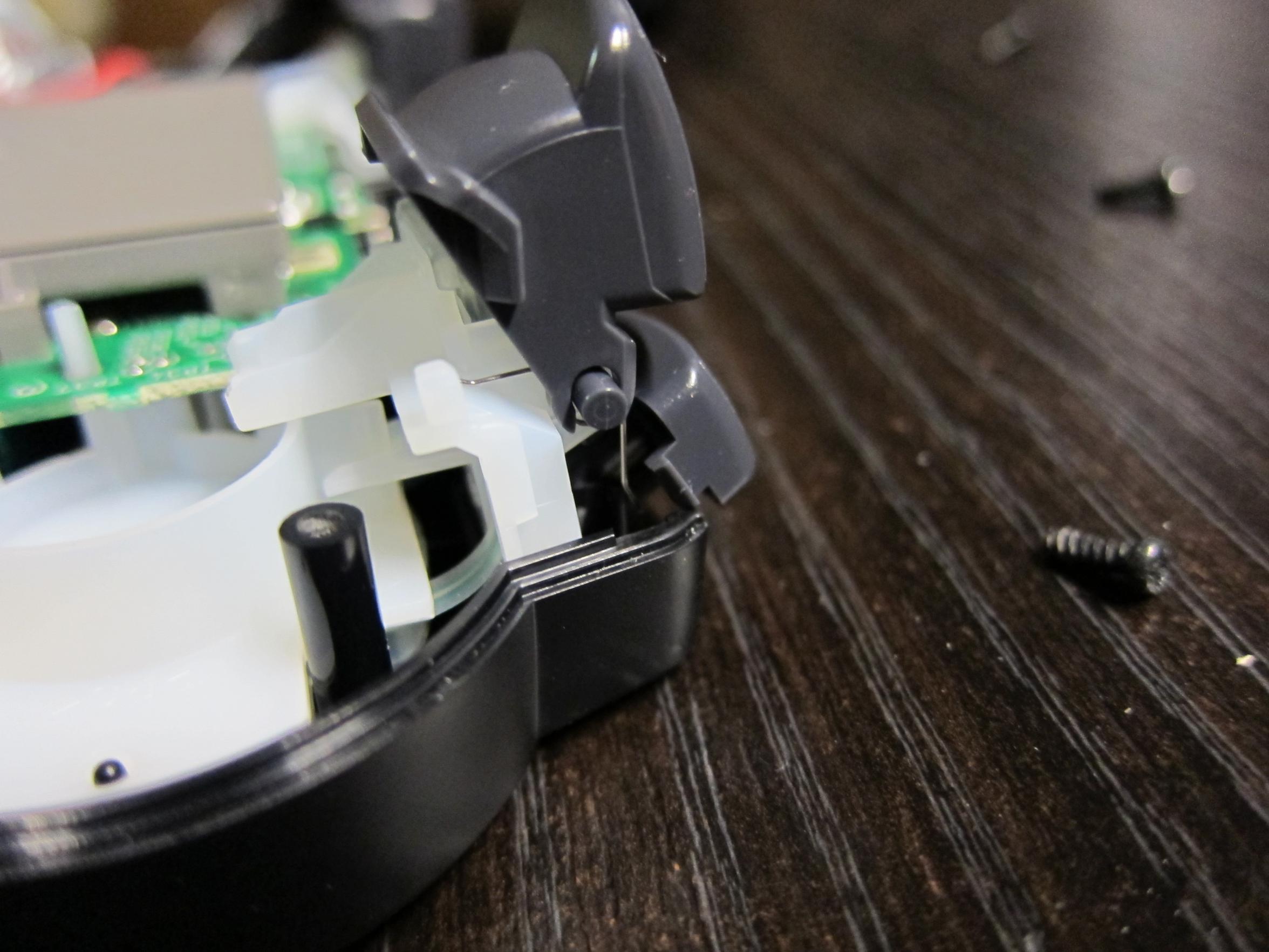

Erstens: Man muss darauf achten, dass die L2 & R2 Taste richtig eingesetzt wird. In Bild 9 sieht man wie es falsch ist, in Bild 10 und Bild 11 ist es richtig, hier ist das Metallstück für den Widerstand der beiden Tasten verantwortlich. Das eine Ende muss auf dem weißen Plastik anliegen, das andere Ende in der Taste selbst verschwinden. Die Bilder dürften selbsterklärend sein.
Abschließend muss man nur noch das Gehäuse wieder aufstecken und wie am Anfang geschrieben, ist darauf zu achten, dass die L2 & R2 Taste gedrückt wird, damit man nichts kaputt macht und damit die Tasten im Gehäuse verschwinden.
