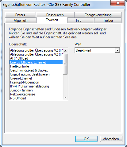

Das Deaktivieren der Lanadapter-Netzwerkfuntkionen Energy Efficent, Green Ethernet, NS Offload ,ARP Offload
hat bei mir prima funktioniert.

Ohne das Thema ganz zu lesen vermute ich das es an einer Stromsparfunktion des Routers oder PC liegt! Bei beiden wird dann die LAN Geschwindigkeit erheblich gedrosselt. Da es auch ohne den Router passiert solltest du deine Netzwerkkarte im Gerätemanager kontrollieren.
