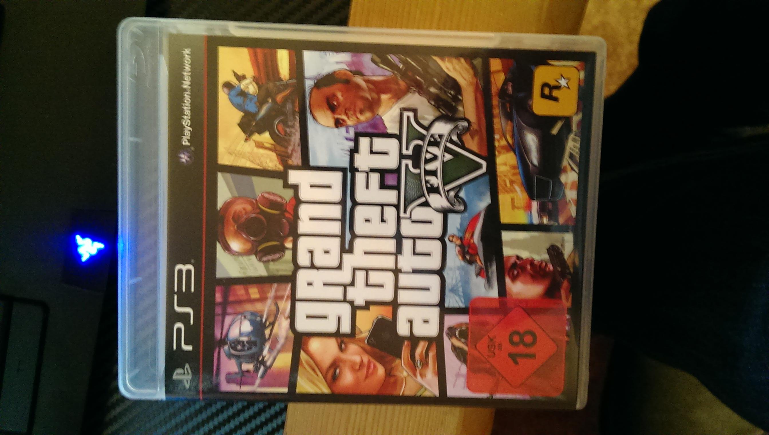

Was kann ich jetzt noch machen? Ich hab die Konsole bereits ausgesaugt.. Die Konsole läuft, so wurde mir versichert und die Disk sieht auch gut aus.
IMAG0486.jpg ;)

Dann sagt das doch gleich ;) Andere Spiele gehen (Grid 2 usw.) Ich habe die PS3 Slim auch noch mal komplett zurückgesetzt und dann einen Disk Read Error erhalten.. Nur kann ich auf der Disk nichts an Kratzern erkennen..
Kommst du an eine andere Kopie von GTA (Kumpel oder Videothek) ran? Ich tippe auf die Scheibe, wenn andere Spiele laufen. Eine fehlerhafte Scheibe kann auch ohne sichtbare Kratzer gelegentlich mal vorkommen. Das kenne ich aus der Videothek zur Genüge. :)
Das Spiel ist von einem Kumpel.. Und er hat nichts erwähnt das sie nicht funktioniert. Das komische ist ja das das Spiel 3 Tage lief und sich seitdem nur in der Konsole befand. Und dann kam es auf einmal zu diesen Erscheinungen.. Ich werd mir noch mal eine andere disk besorgen..
