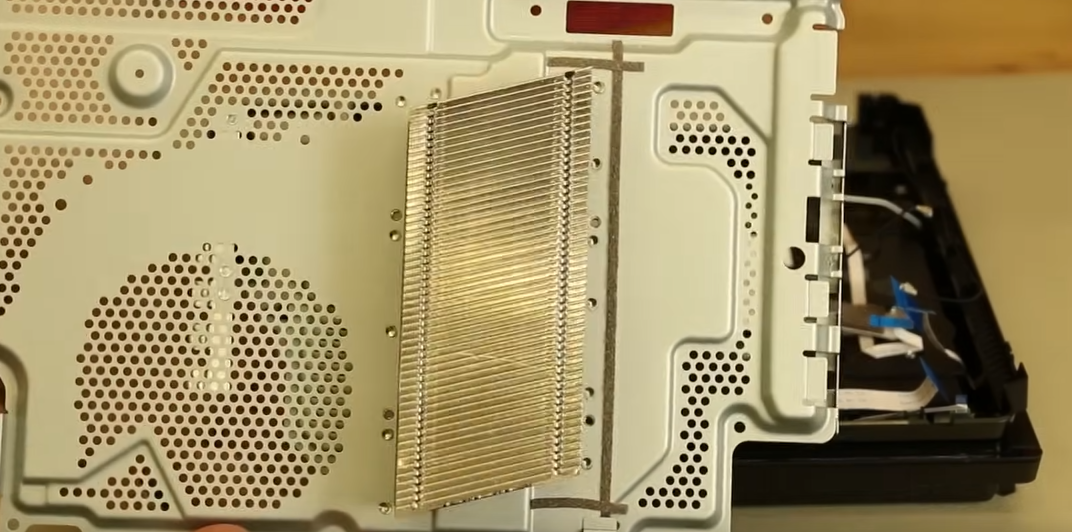

Wenn du den oberen Deckel abnimmst, sollte der Lüfter sichtbar sein. Entwender fixierst du den Lüfter und bläst direkt von dort in den Kühler oder du baust zumindest mit 3 Schrauben das Netzteil aus. Dann kommst du von der anderen Seite an Kühler heran, was deutlich besser wäre. Siehe z.B. hier:
Wenn du von dort reinbläst, sollte sich der Staub am Besten lösen, da die Druckluft dann entgegengesetzt zur normalen Luftströmung verläuft; somit löst sich festgesetzer Staub auch besser. Auch hier sollte aber der Lüfter fixiert werden, damit du ihn nicht überdrehst und ggf. das Lager schädigst.
Der Kühlköper selbst ist aber eigentlich sehr klein und sollte leicht entstaubt werden können.
Siehe hier:
Entweder du bläst den Staub vom Lüfter in Richtung Netzteil (dann hängt der Dreck ggf. aber dort fest) oder vom Netzteil in Richtung Lüfter (was in meinen Augen die bessere Option wäre).
