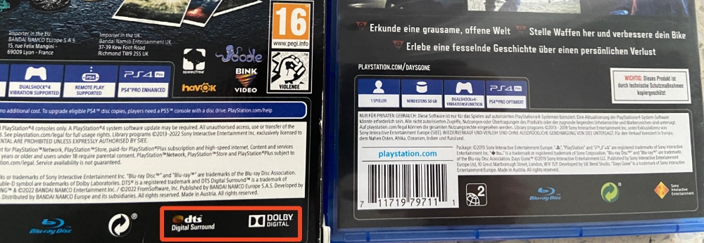

Auf den Games die ich habe steht auf der Hüllenrückseite bei den wenigsten bei mir das Soundformat drauf (auf dem Elden Ring PS4 Case welches ich habe ist zumindest DTS und Dolby Logo drauf).

Aber muss nicht auf der Disc das "rohe" DTS und Dolby als Audio vorliegen? Ich bin da selbst auch nicht so tief drin in der Materie, will aber vermeiden, dass bspw. einige alte PS4 Games die ich noch rumliegen habe (Days Gone, Shadow of the Colossus, usw.) evtl. nur DTS Sound haben und ich den DTS Surround Sound dann daher auf meiner PS5 nicht abgespielt kriege - sollte ich meine PS5 nicht in das Audio/Videosplitter Setup mit einbezogen haben.
Wenn natürlich alle PS4 und PS5 Games DTS und Dolby als Audioformat haben, wäre das nicht kritisch - dann würde ich das Audiosetting in der PS5 einfach immer auf Dolby lassen (welches mein LG TV an die Sonos Soundbar durchschleifen kann). Ich habe auch gerade keine Zeit meine ganze Spielesammlung diesbezüglich durchzutesten. Wie gesagt, auf den meisten Hüllen steht es bei meinen Spielen auch nicht drauf (manchmal findet man ein DTS & Dolby Logo bei einigen hinten drauf kleingedruckt - siehe Beispiel auf dem Foto von Elden Ring links mit Logos und Last of Us 2 rechts, ohne.
