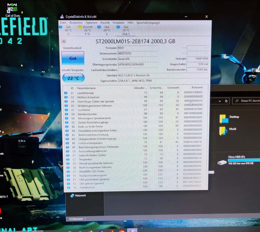

Die Konsole hat dennoch gute 3 Stunden gebraucht, denke so um 14 Uhr war sie durch, da ich geschlafen habe, habe ich gerade mitbekommen das sie nun in der Einstellungsphase ist und auch das Laufwerk lief direkt. Ich werde die Ps4 gleich nochmal herunterfahren, die HDD ausbauen und im PC einbauen.
EDIT: Hier ein Foto von Crystaldiskinfo, etwas verwaschen da es mit Handy aufgenommen wurde.
Anhand der Ergebnisse gibt es keine Probleme, wundert euch nicht wegen Laufwerk G: das ist meine alte HDD wo sämtliche persönliche Bilder und Videos gespeichert sind.

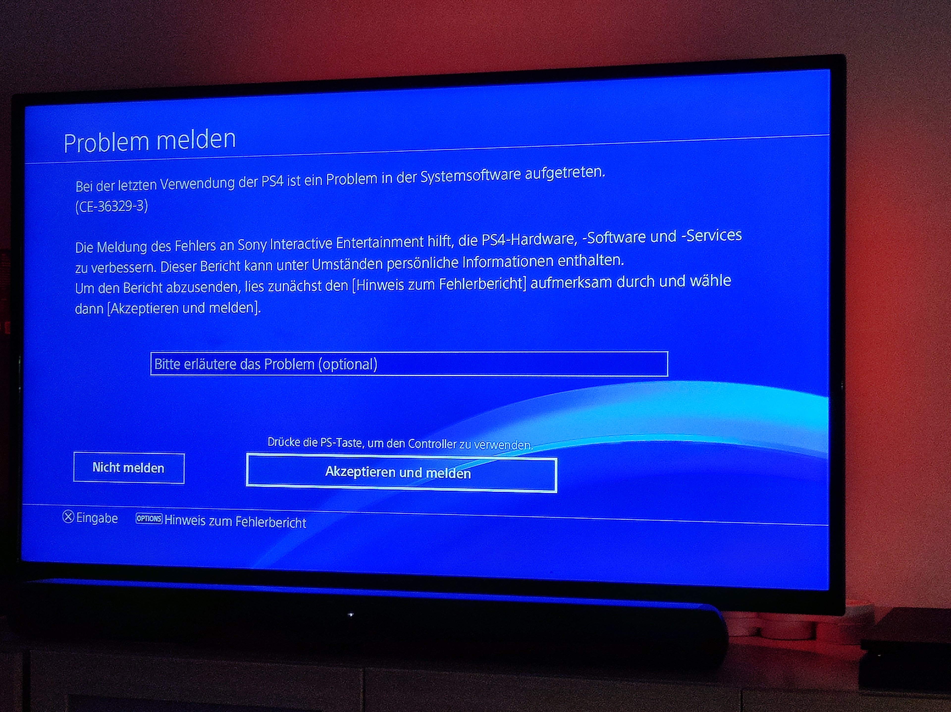

Ich habe bisher nur Streaming Dienste wie Disney+, Netflix, Prime und Crunchyroll heruntergeladen und das Spiel Mw2 hatte ich vorerst pausiert. Gerade als ich die Konsole ausgeschaltet habe, piepte sie 3 Mal hintereinander bevor sie ausging. Anschließend fiel mir ein, das ich vielleicht doch nochmal den Download von Mw2 fortfahren lassen und siehe da, direkt nach dem Start der Konsole taucht wieder diese blöde Fehlermeldung CE-36329-3 auf.
Eine Positive Entwicklung ist zumindest auch zu erwähnen, das Laufwerk scheint wieder ordnungsgemäß zu funktionieren. Zumindest ein Problem weniger.
Eine volle Initialisierung hat nichts gebracht, dann bleibt mir nur noch die Software Neuinstallation im Abgesicherten Modus mit einem USB Stick, wenn das auch nichts bringt, ja dann habe ich wohl den 6er im Lotto gewonnen.
