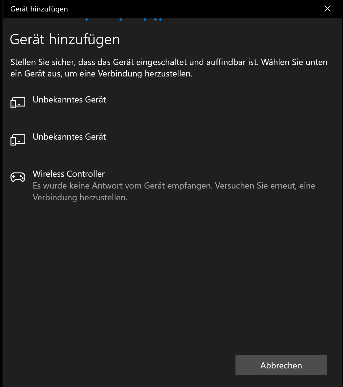

Hab eine Runde Shatterline gespielt, aus Versehen das Spiel normal beendet (einmal zuviel Kreis gedrückt), neu gestartet, Controller hatte währenddessen immer normal blau geleuchtet aber wurde im Game nicht mehr erkannt.
Im BT Menü nur noch gekoppelt gestanden, Gerät entfernt da eh nichts mehr ging und danach konnte ich ihn nicht neu verbinden. Weder normal durch drücken der PS Taste noch durch neu verbinden via PS Taste + Share Button gedrückt halten. Er taucht beim Versuch auf aber es heißt immer das Gerät würde nicht antworten.

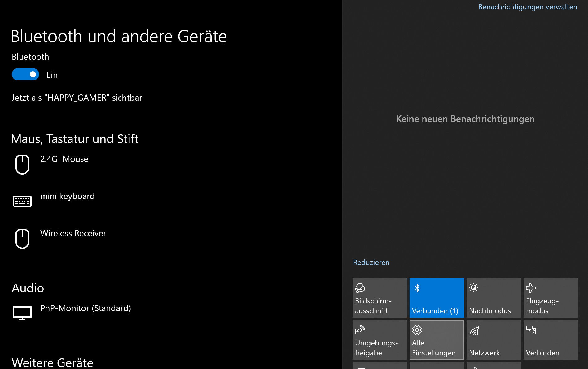

Wenn ich es normal verbinden will steht es zwar unten rechts als verbunden aber im Menü nicht. Er leuchtet normal blau dabei aber wird von nichts erkannt, kein Steam, kein DS4 kein Windows.

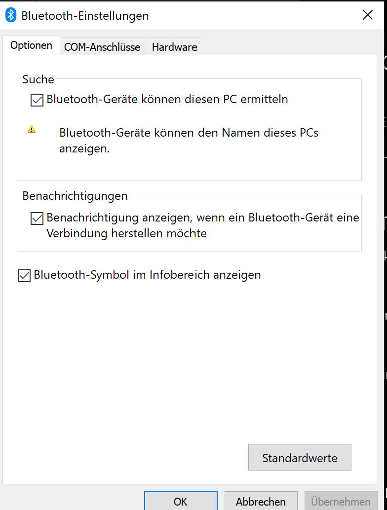

Nach einiger Recherche bin ich auf die Bluetooth Einstellungen gekommen aber dort fehlt der Punkt "Verbindungen" und somit kann ich keine Haken setzen.

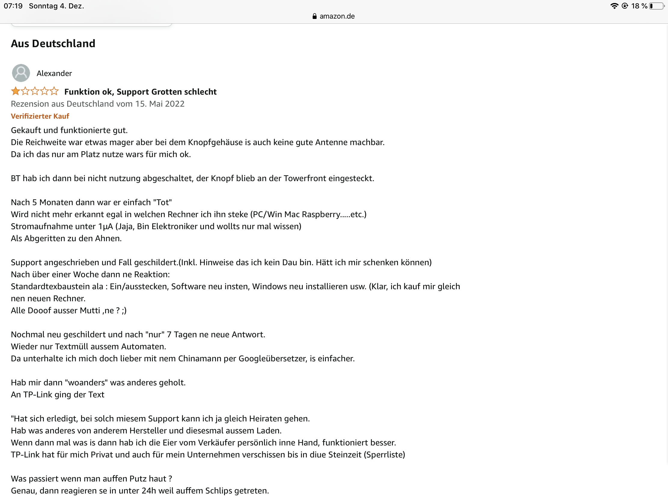

Warscheinlich ist dein TP Link UB500 Adapter eine Macken bzw. defekt, mal die Adapter umtauschen ob es sich wieder verbindet?
Wenn man ohnehin nah am PC sitzt, stört es mit Kabel eigentlich nichts. 🤷🏻‍♀️
Die Fehler ist nicht mal so selten, einige klagen auch die Defekte von TP Link. Ist halt einfach Billigst-Adapter. Würde lieber was ordentliches holen.
