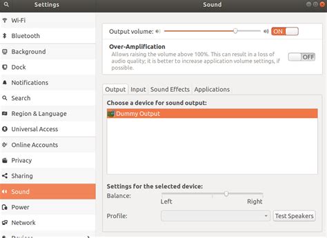

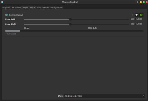

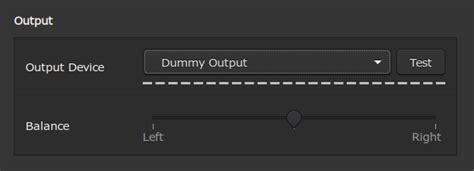

gio127 schrieb:
Ich meine die ganz normalen Systemeinstellungen.
da gibt es sicher auch Ein(Ausgänge zum An- bzw. Abwählen
Da gibt's keine Einstellungen zur Hardware mehr, nur noch virtuelle und Dummy Audio-Geräte.
Siehe angehängte Screenshots (nicht von meinem System) ...
P.S.
Als das Problem in Pop!_OS beseitigt war, waren auch sofort wieder alle Audio-Geräte sichtbar & benutzbar.
Die Audio-GUIs sind also nur zum Einstellen der Geräte, aber keine Gerätetreiber-Konfigurationen.

Ja, da gibt's nur einen leeren [- - Default - -] o.s.ä. und die [ HDMI ]-Ausgänge sowie [ SPDIF ].
Es soll aber über den Realtek ALC1220 an den Kopfhörer ausgegeben werden. Der wird aber nicht angezeigt.
Vorher muss die Treiber-Kette wiederhergestellt werden, damit das wieder läuft.
