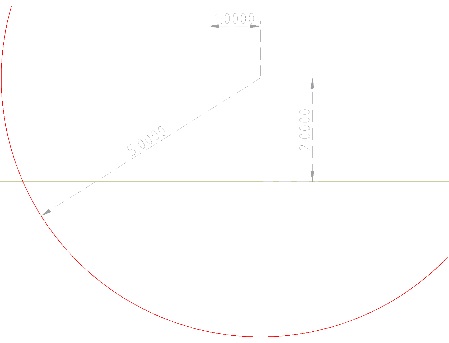

ich habe mit LibreCAD eine 2D Zeichnung erstellt. Jetzt suche ich eine Möglichkeit Punkte entlang eines Pfades mit einem bestimmten Abstand zu exportieren.
Beispielhaft habe ich hier mal einen Kreisbogen erstellt.
Ich brauche nun eine Punkteliste die dem roten Kreisbogen folgt und beispielsweise alle 0.1 mm die Koordinate des Bogens beinhaltet. Das ganze soll später natürlich bei einer komplexeren Struktur gemacht werden, der Bogen ist nur ein Beispiel.
Hat jemand eine Idee wie man das machen könnte. In LibreCAD habe ich dazu keine Funktion gefunden.

Wiegesagt, das ganze soll später auf eine komplexe Struktur angewendet werden, die aus vielen Einzelnen Linien, Bögen usw. besteht. Diese Zeichnung wird dann auch nicht von mir sein, sondern ich erhalte sie als DWG.
Was selbst schreiben wird da eher schwierig.
