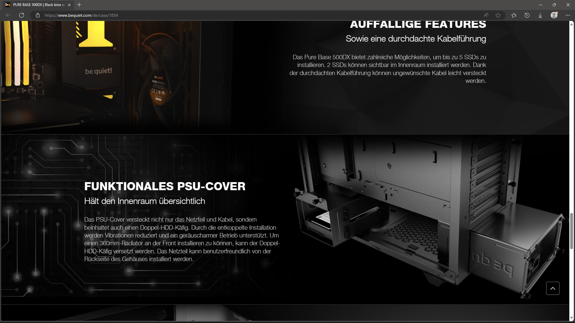

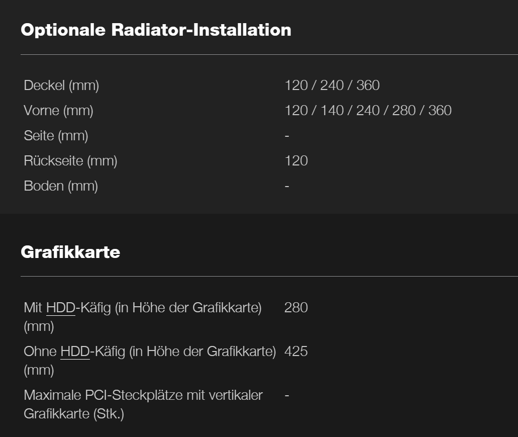

Ja, richtig, aber schaue Dir bitte mal die bequiet-Seite und das Produkt an. Da steht GAR NICHTS von irgendeiner Limitierung, und von welchem Basiswert muss ich denn überhaupt ausgehen.
Der Support schreibt hier ausgehend vom Festplattenkäfig ? Was auch immer das für ein Referenzpunkt ist.
Und ja, logisch schaue ich mir die Spezifikation an, und prüfe vorab das Produktdatenblatt oder Handbuch, meistens ist das ja da dort dargestellt. Aber bequiet hat genau gar keine Information, ab wo was wie gemessen sein muss. Es sind noch nicht mal Zeichnungen mit Innenraumabmessungen enthalten, so das man davon ausgehen muss, dass hier der Hersteller sehr selbstbewusst klarstellt, in das Ding passt alles rein !
Ich habe Dir hier mal den Link reingefügt: https://www.bequiet.com/de/case/1854
Vielleicht siehst Du mehr als ich, Handbuch/Manual Seite 10 (Radiatoren) und 18 (für den Festplattenkäfig) wären hier wohl sinnvoll anzuschauen. Dort würde ich allerspätestens diese Info erwarten. Let me know...
369mm steht da im Datenplatt - Käfig ist bei dem Gehäuse ja unter der Abdeckung bzw unter der GPU (oder sehe ich was falsch) - Radiator muss wie gesagt der Kunde rechnen, da diese ja unterschiedlich dick sein können - welche Angabe fehlt dir da?
Edit: Jetzt hab ichs gecheckt - sorry - dir fehlt der exakte platz zwischen Käfig und Lüfter für Radi... 30mm jo steht da nicht - könnte man reinschreiben, aber hey, kann man auch nachschauen (cb-test).

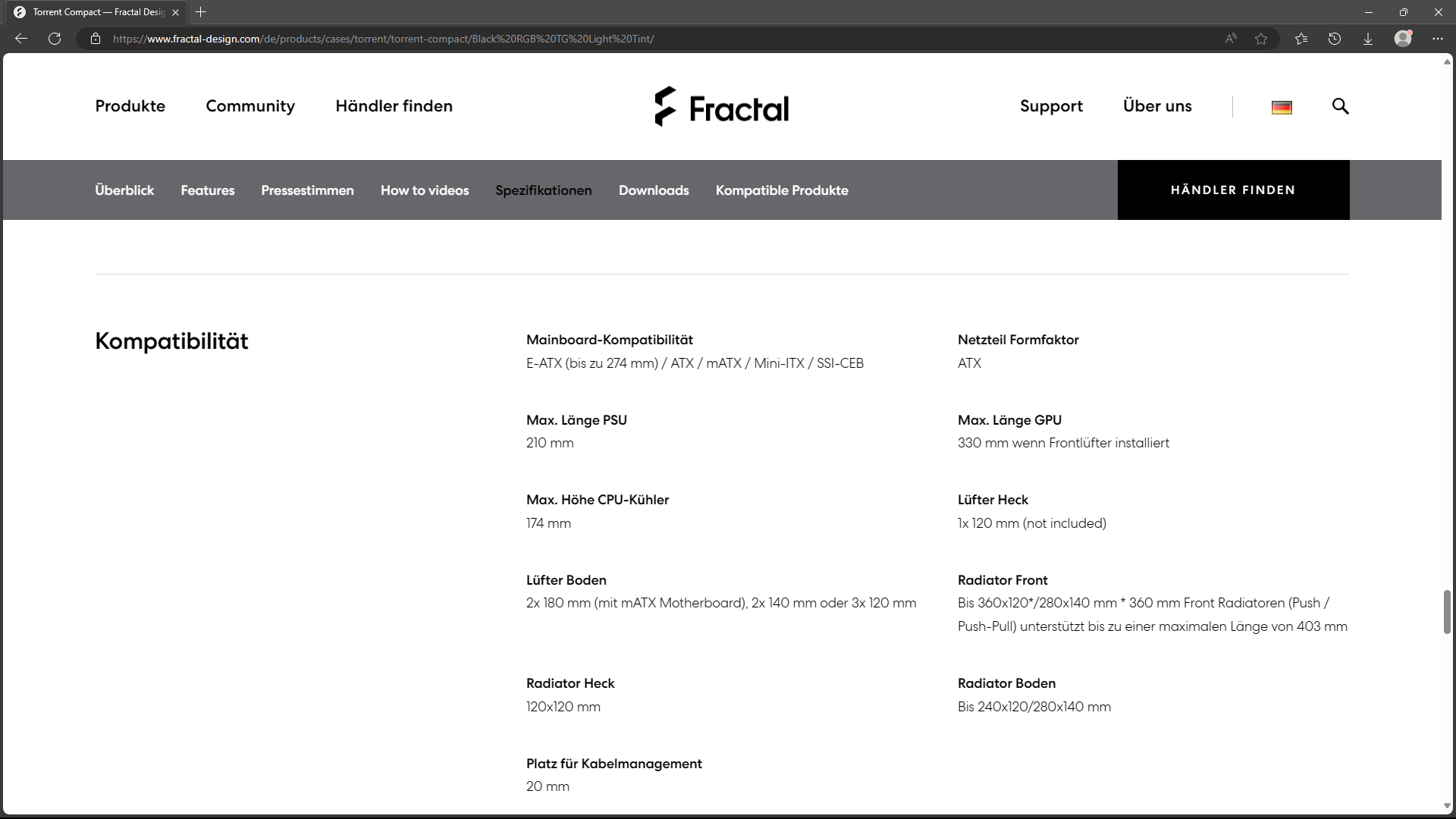

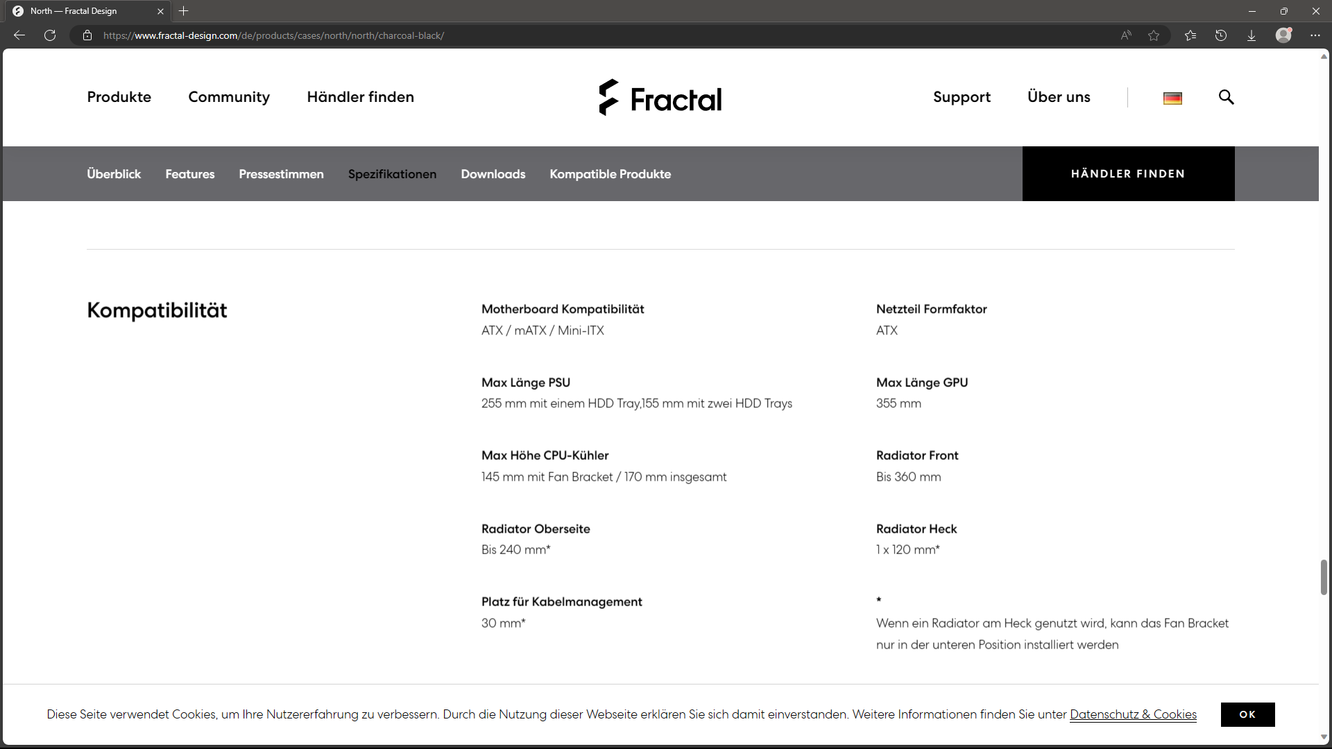

Pure Base 600 Orange -- als beliebiges Beispiel der beQuiet-Gehäuse, so ist es nicht kundenfreundlich:
Ein Mitbewerber, der gerne Fraktale macht - so sollte es sein:
Dann hat man einen Bezug, wo was abgezogen werden muss.

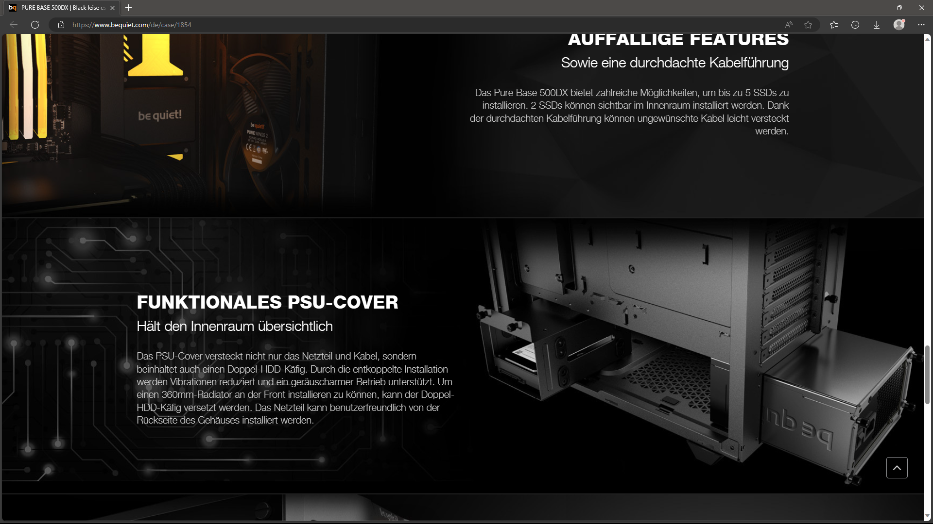

Also auf der Seite steht, dass bei Installation eines 360mm-Radiators der HDD-Käfig versetzt werden kann.
Dass er komplett entfernt werden kann, sollte klar sein. Da keine Angaben gemacht werden um wieviel der Käfig versetzt wird, ist wohl von mindestens 40 mm auszugehen.

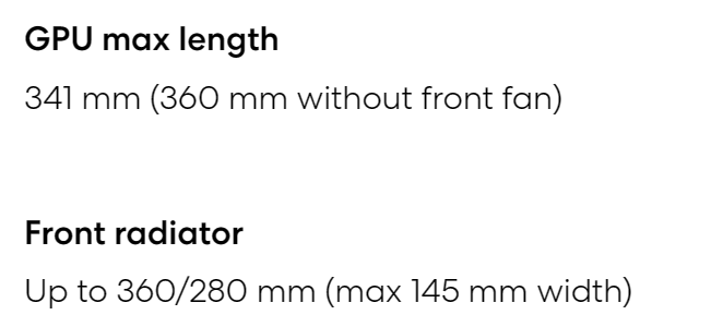

Es geht nicht um den HDD-Käfig, den brauche ich zum Glück nicht mehr. Es geht um die maximale Länge der Grafikkarte bei Einbau eines Radiators. In den Unterlagen steht 36cm, der Radiator reduziert aber diese Länge, und dies ist leider nicht sauber dokumentiert.
Da sind wir aber wieder bei dem was @nciht sagte. Es ist entscheidend, wie dick der Radiator ist und wie du montieren willst. Wenn du z.B. Push/Pull mit einer Arctic machst, weißt du doch selbst, dass du 63 mm abziehen musst.
Sehe da auch nicht den Hersteller des Gehäuses in der Pflicht.
Sorry, aber bissel sollte man als Selbstbauer mitdenken.
Irgendwie scheint be quiet-bashing grad im Trend zu liegen
Lies Dir doch nochmal in Ruhe die Beiträge oben durch und schaue Dir auch die Dokumentation bei bequiet auf der Homepage an. Von wo rechnest Du denn Deine 63 mm ? Was ist der Ausgangspunkt ? Wie erkennst Du die Montage-/Aufnahmepunkte für die Wakü die zur Berechnung des Abzugs führen?
Im Gegensatz zu anderen Herstellern ist diese Information hier leider nicht wirklich gut ersichtlich ist. Und da hier mindestens zwei User die gleiche Frage hatten, scheint da wohl ein Bedarf zu bestehen. Wie ein möglicherweise nützlicher Hinweis von Kunden an den Hersteller jetzt "Bashing" darstellen soll, ist mir nicht plausibel.
Also. Der Hersteller gibt an, 369 mm Länge für die Grafikkarte bei keiner Montage oder Montage der Lüfter vor dem Montageblech für die Frontlüfter. Baue ich jetzt etwas hinter das Montageblech (Radiator/Lüfter), reduziert sich der Platz für die Grafikkarte um genau diesen Raum. Und den zieh ich einfach von der möglichen Länge der Grafikkarte ab.
Da brauche ich keinen Punkt zum messen.
Aber du kannst davon ausgehen, dass es das Montageblech ist.

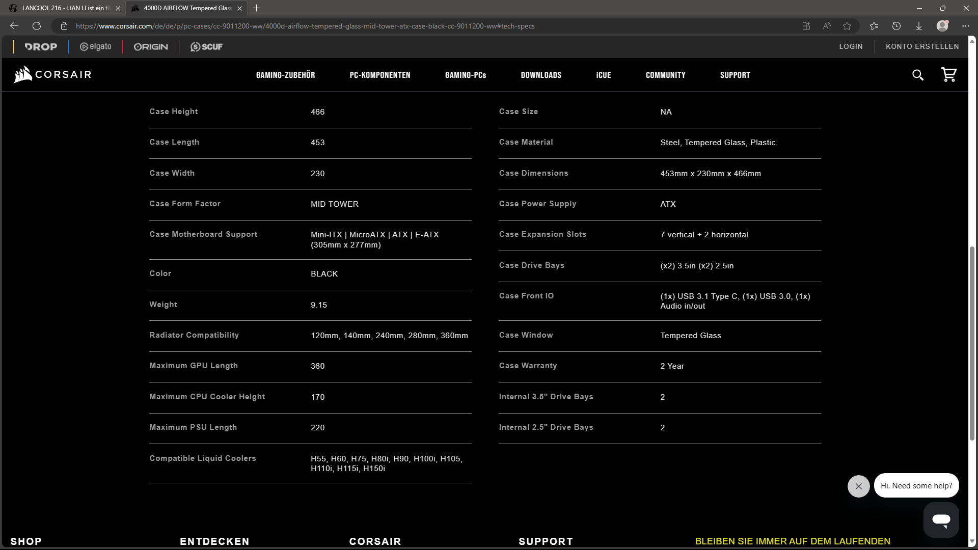

Andere Hersteller haben diese Informationen publiziert. bequiet tut das nicht. Das finde ich schade.

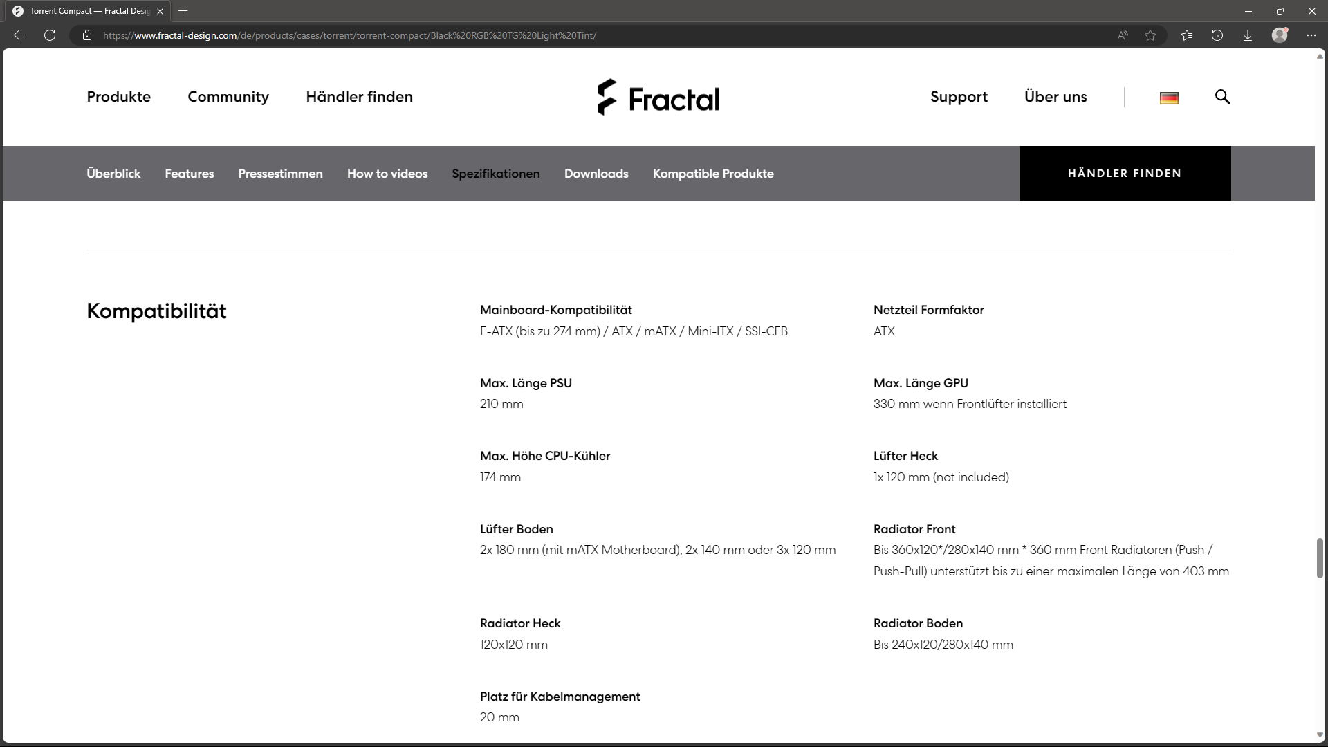

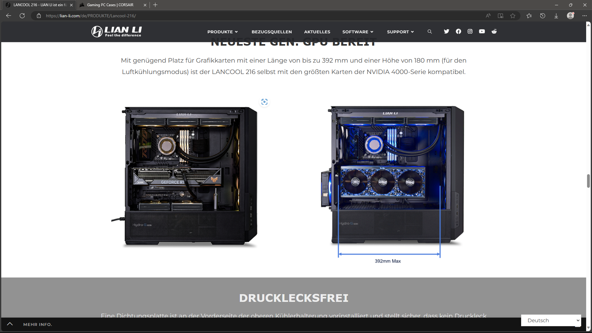

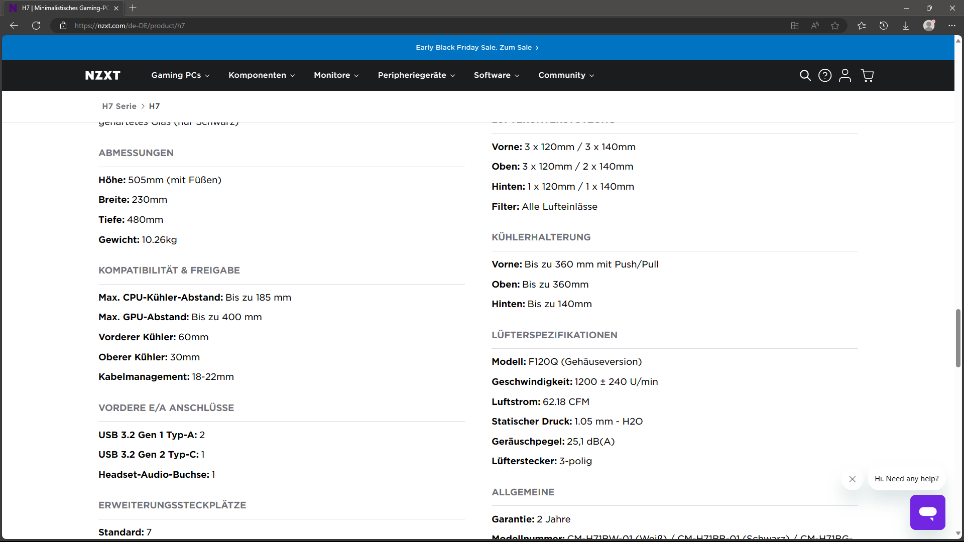

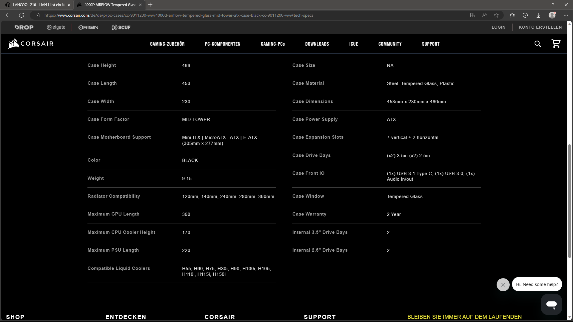

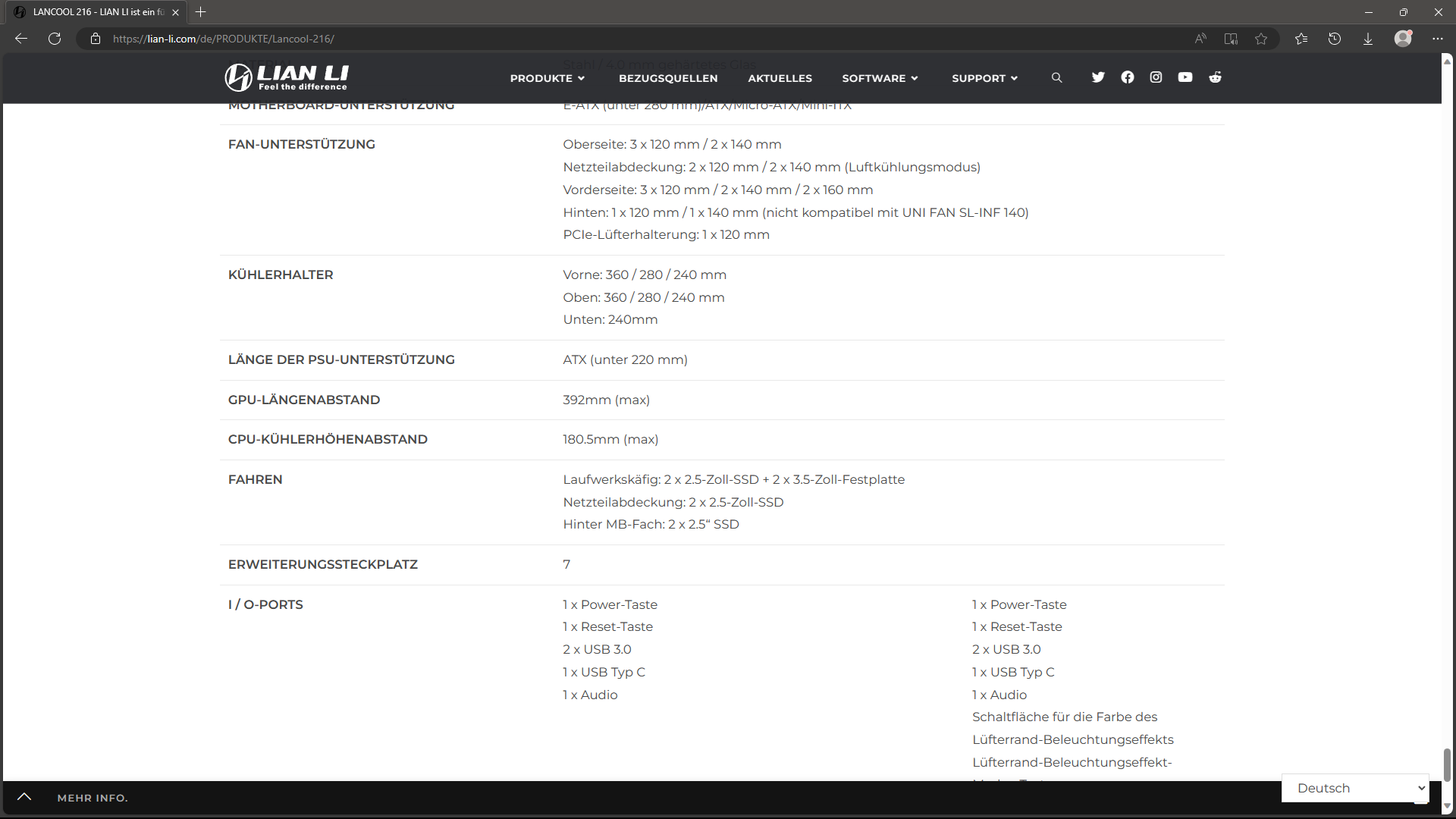

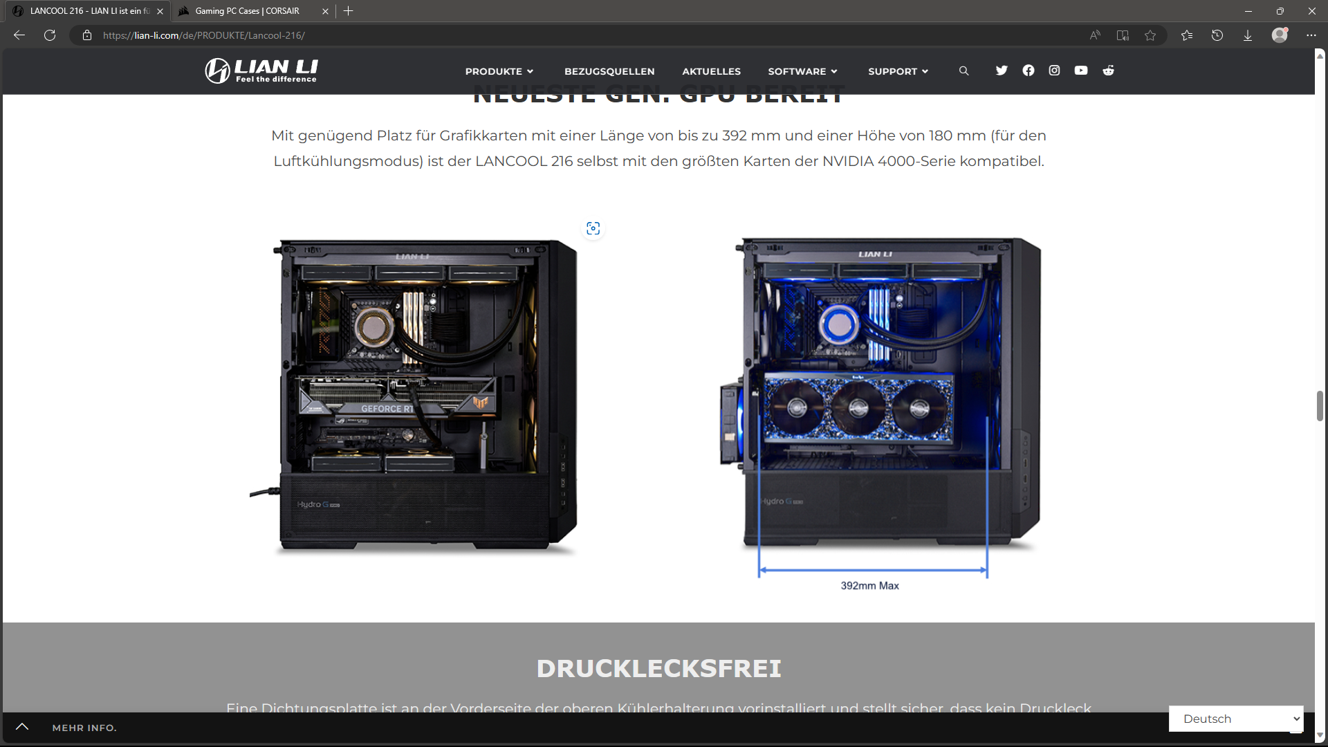

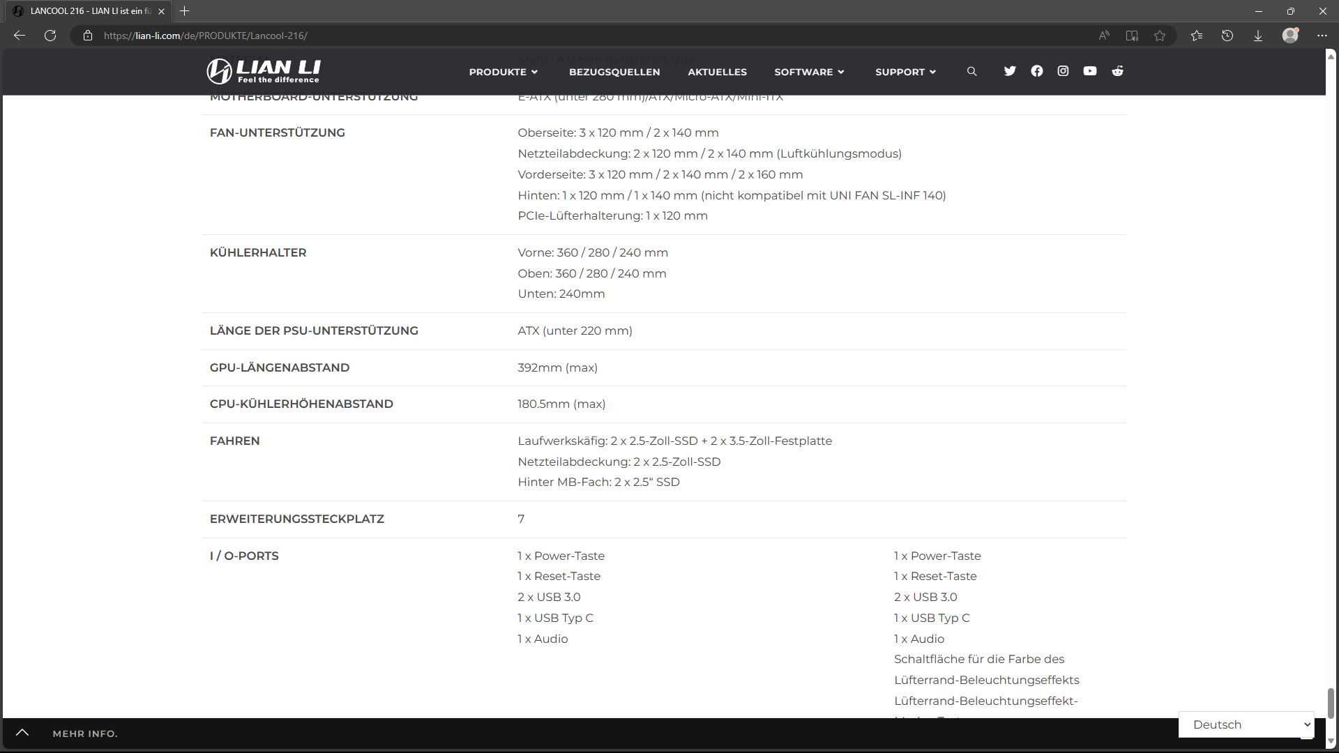

Auch kenne ich keinen Hersteller von Gehäusen, der die von dir geforderten Angaben macht (siehe Bilder).
Außer natürlich, wenn die Lüfter nach innen verbaut werden, wie beim Fractal Torrent.
