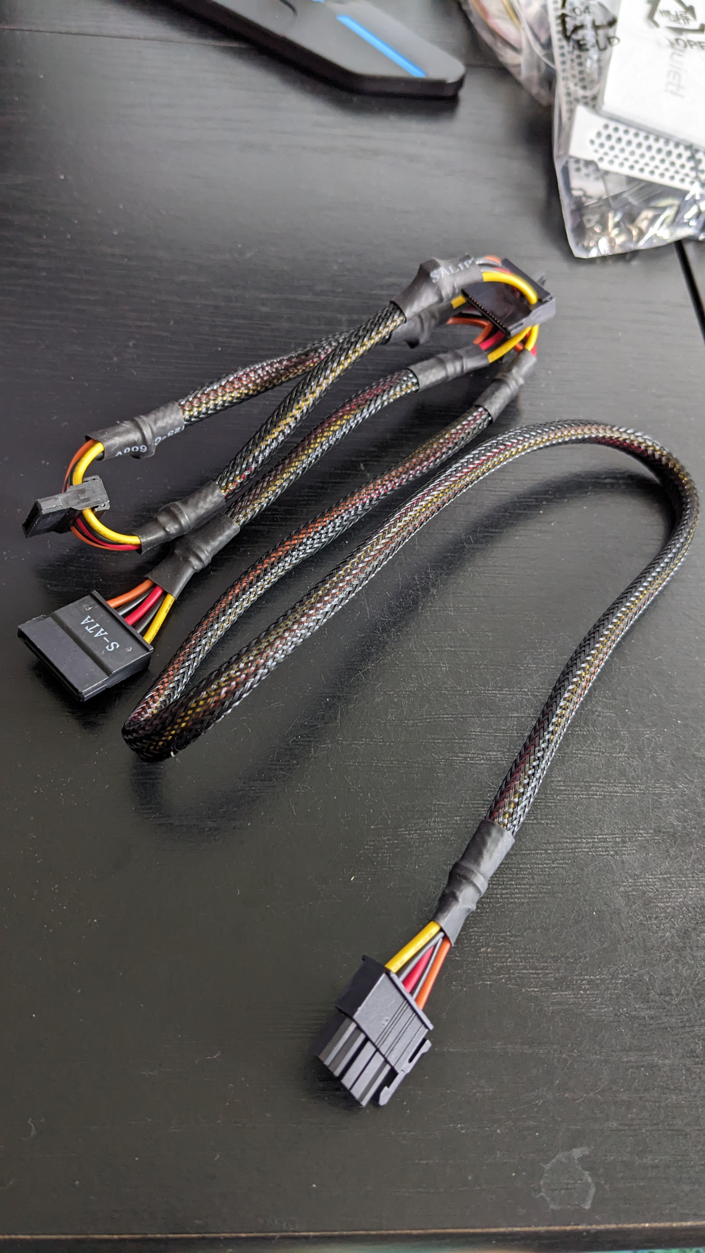

ich benötige für das Pure Power 12 M 750 Watt Netzteil einen weiteren S-ATA Strang für 4 Geräte.
Kann ich solch ein Kabel von meinem alten Netzteil, dem beQuiet! 10 CM 500W, verwenden?
Anbei das Bild.

Wenn das andere Sata- Kabel ebenfalls farblich gekennzeichnete Adern hat, dann kannst du doch die beiden Kabel miteinander vergleichen.
Desweiteren kannst du im Ersatzteil- Shop von BeQuiet nachschauen, ob die jeweilen Ersatzkabel zum Nachbestellen (falls vorhanden) für die zwei Netzteile die gleiche Bestellnummer haben.
schau doch mal hier unter "Kabelkompatibilität".
Reaktionen: Deluxesurfer
Das ist ein super Hinweis und auch die erste sinnvolle Antwort. Lieben Dank für deine Hilfe. Somit hat sich meine Frage mit Ja beantwortet.

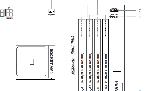

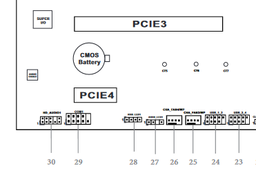

Von dem dreipoligen "Addessable RGB LED Header" sollte es zwei Stück auf deinem Mainboard geben.
https://www.asrock.com/mb/AMD/B550 Pro4/index.asp#Overview
Die beiden 3 poligen 5 Volt Header findest du laut Handbuch genau hier an Position 8:
Und hier an Position 27:
