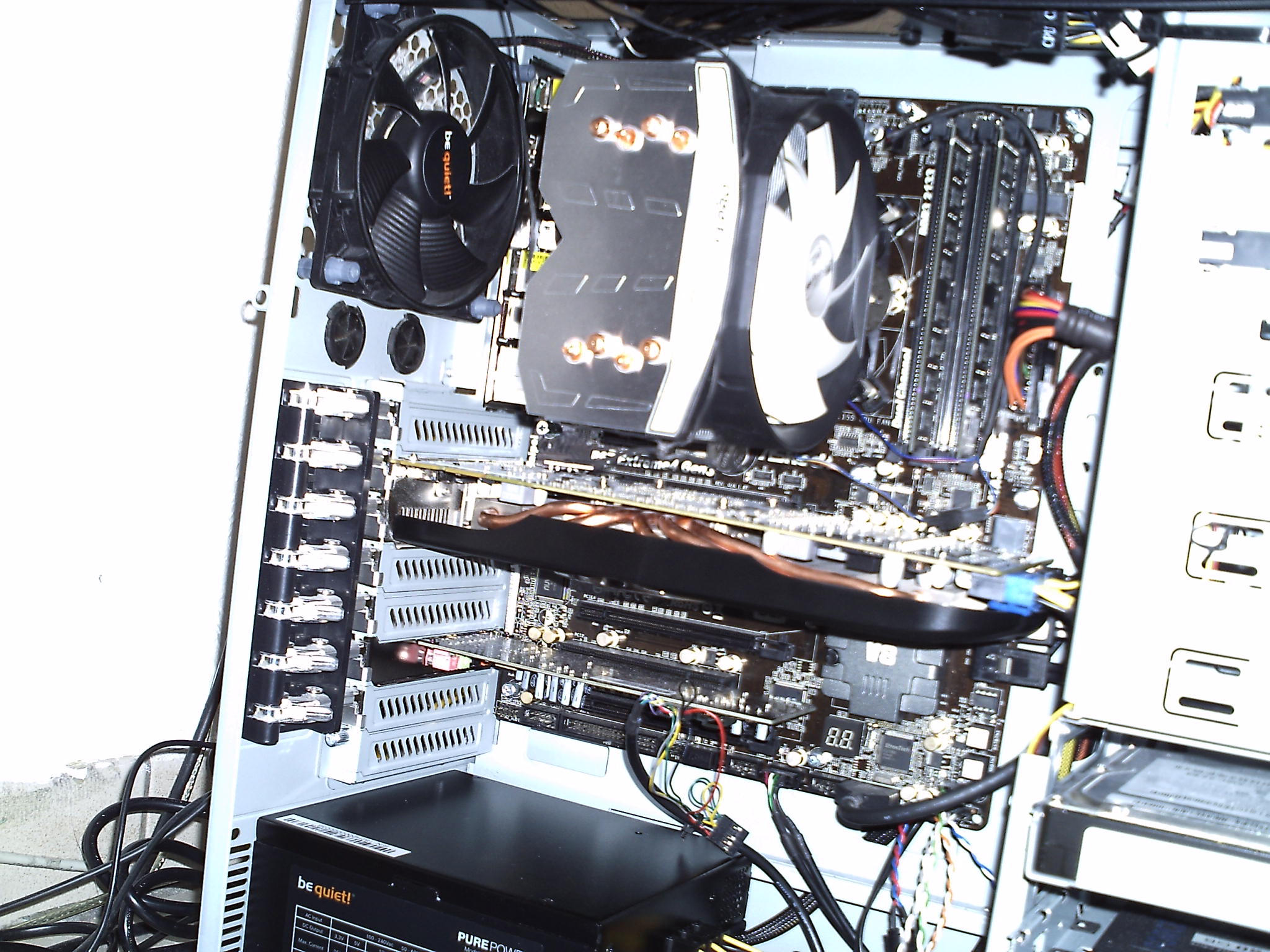

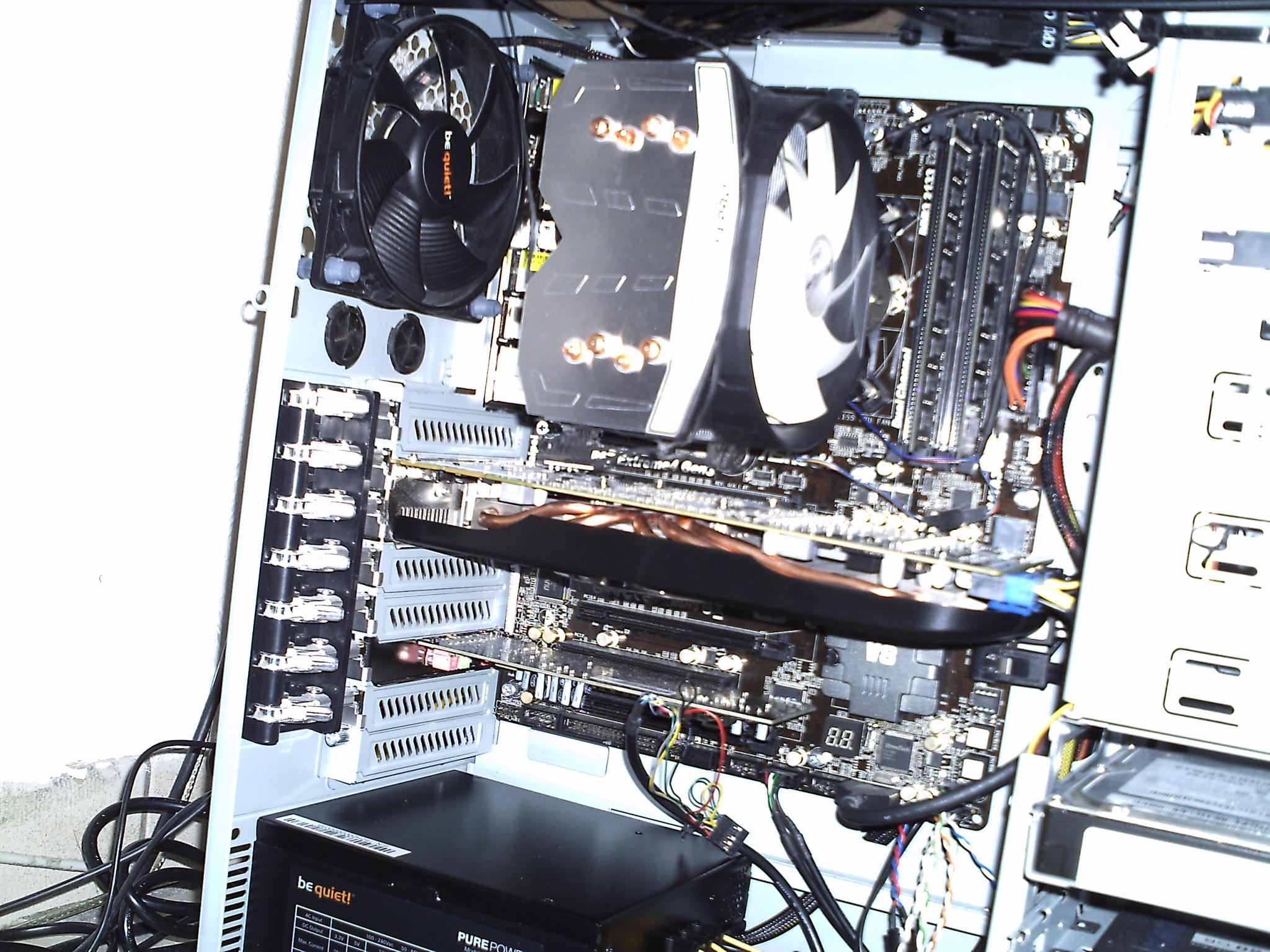

heute ist mein neues NT ''Pure Power L8 630 Watt'' angekommen und ersetzt mein altes ''Coolermaster Real Power M620'' da der Lüfter beim CM immer lauter wurde.
Einbau ging sehr einfach aber nach dem ich das System gestartet habe war ich doch ein wenig verwundert. :freak:
Bei jedem Start des Rechners jault das NT erst einmal hoch wie eine Turbine und dann regelt der NT-Fan runter. Das kenne ich bis heute bei keinem NT das ich je verbaut habe. Im Idle und unter Last ist es nicht zu hören und das System läuft stabil.
Die Verpackung und die Folie war nicht beschädigt, das Siegel war auch in Ordnung.
Ich habe mal ein Vid auf YT eingestellt (sorry, aber die Kamera ist nicht so gut).
http://www.youtube.com/watch?v=dvPn46887gQ&list=HL1340899786&feature=mh_lolz

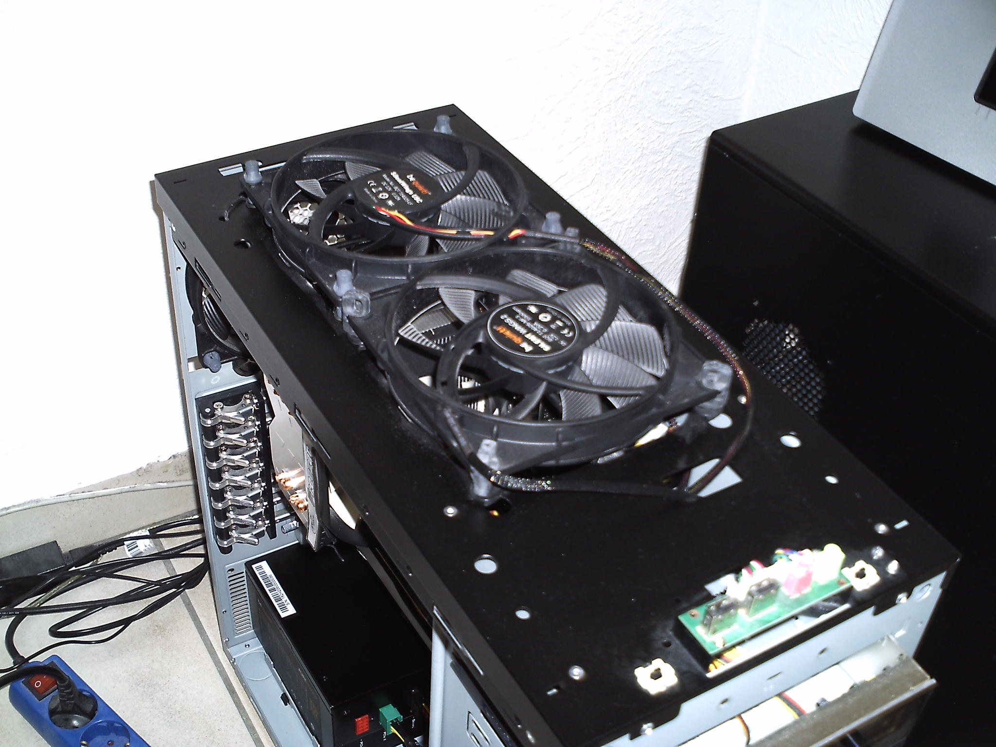

Ich habe in meinem Lancool K58 vier be quiet Lüfter (Shadow Wings, Silent Wings, 3 x 140 mm, 1 x 120 mm) die beim anlaufen nicht solche Geräusche machen. Auch Graka und CPU Lüfter sind kaum zu hören.
Ist das so gewollt oder ist das NT defekt?

Hi,
sorry für die späte Rückmeldung erst einmal. Also das hört sich wirklich nicht so an, wie es sein sollte. Es kann sich um einen Defekt an der Steuerung des Lüfters liegen. Willst du bitte hier einmal unsere Servicehotline anrufen? Ich denke du wirst das Netzteil leider einschicken müssen, und du bekommst ein neues zum Austausch.
Weiteres kann man dir an der Hotline sagen, dank dir und entschuldige bitte die Umstände :(
Chris
Danke für die Rückmeldung, ich habe das NT bei Amazon reklamiert und mir wird ein neues zu geschickt. Habe mir schon gedacht das da etwas nicht stimmt.
Gruß
Luccabrasi
Hi, super das alles geklappt hat. Viel Spass weiterhin!
Chris
So, neues NT ist heute angekommen und ich habe es gerade eingebaut.
So muss es sein, nicht zu hören, keine Turbine mehr, eben be quiet..:D
Gruß
Luccabrasi :)
Sehr schön zu hören, danke!
Chris
