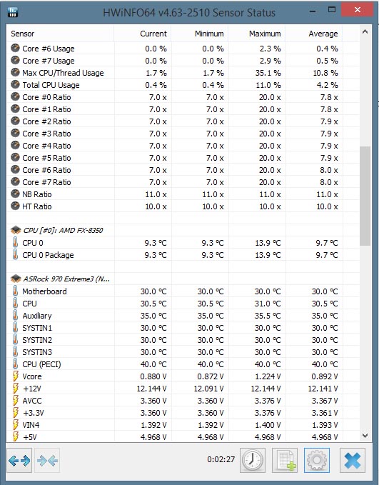

Ich habe ähnliche Probleme mit einem Asrock A970 Extreme3 Mainboard und einer AMD FX 8350 CPU. Temperatur, aufgrund der guten Lüftung, im Leerlauf 9°C, bei maximaler Auslastung ca. 49°C. Bei mir throttled die CPU schon an der 43°C-Grenze. Ich habe es auch durch diverse BIOS-Einstellungen nicht geschafft, das Limit zu erhöhen. Es scheint, dass die Northbridge zu heiß wird, nach allem was ich gelesen habe. Einige haben Erfolg damit erzielt, dass sie die Northbridge direkt belüften. Doch dafür ist mir der Aufwand zu hoch.
Die 9° C @ Idle sind (buchstäblich :D) eine Luftnummer (es sei denn, Du wohnst in der Arktis^^), weil der Temperatursensor in der CPU nur nahe des Maximalwertes (beim FX 8350 um 60-70° C, bezogen auf T(Case) = Package) halbwegs genau misst. Weit weg davon misst er Mist :lol:
Die 49° C @ Last könnten hinkommen, aber nur bei einem sehr guten CPU-Kühler! Und wie gesagt: Man muss beim auslesen aufpassen, bei HWMonitor ist der Wert für "Package" der entscheidende!
Am besten ist es, direkt die "thermische Reserve" mittels AMD Overdrive => CPU-Status zu emritteln! Bei korrekten 49° C CPU-Temperatur müssten noch mindestens 11 K Reserve angezeigt werden.)

@Nobbi56: Ja, vermutlich hast du Recht. Ich wunderte mich schon, dass mir die BIOS-Überwachung völlig andere Werte anzeigte, als Core Temp. Allerdings zeigt auch HWInfo ähnliche Werte an. Natürlich weiß ich nicht, ob überhaupt Drosselungsmaßnahmen aktiv sind, wenn ich im BIOS bin.
Ich habe den Scythe Ninja 2, zusätzlich einen Frontlüfter, der zum Gehäuse SilverStone Kublai KL02 gehört und hinten noch einen großen Lüfter. Natürlich zusätzlich den Werkslüfter auf meiner Palit GTX 760, wobei auch da schon zwei große drauf sind. Könnte also durchaus im 10°C Idle-Bereich angesiedelt sein, zumal jetzt alle Stromspartechniken aktiv sind.
Temperaturen unterhalb der Zimmertemperatur sind (ohne aktive Kühlung wie z.B. mit einem Peltier-Element) physikalisch unmöglich; der Physik-Nobelpreis und ewiger Ruhm wären Dir gewiss, sofern Dein PC dieses eherne Naturgesetz widerlegen würde :p
Realistische Idle-Werte liegen erfahrungsgemäß - bei ordentlicher Kühlung - um 30-35° C (bei 20-25° C Zimmertemperatur und guter Gehäusebelüftung). Gilt eigentlich für so ziemlich jede Desktop-CPU.
Ist aber eh' egal, nur @ last ist relevant ;)
LG N.

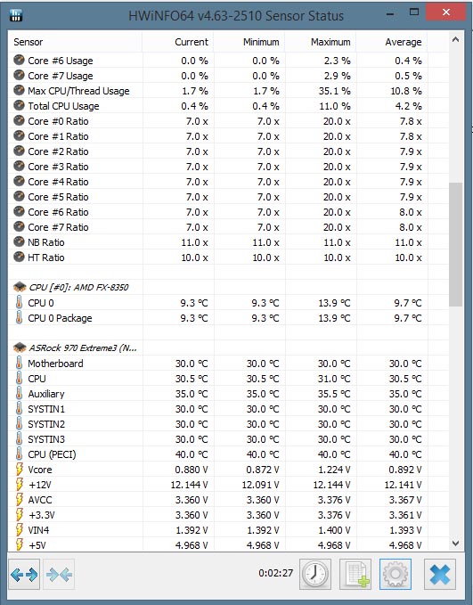

Wenn ich mit HWInfo64 meine Temperatur messe, gibt mir dieser auch ca. 9°C an, wie es aussieht handelt es sich dabei um die Kerntemperatur des ersten Prozessorkerns. Die Gesamttemperatur scheint demzufolge bei 30°C zu liegen. Core Temp misst daher wohl im Grunde genommen die falsche Temperatur, weshalb es beim Messen mit Core Temp auch schon bei 43°C zum Throtteling kommt.
Die Kerntemperatur kann bei AMD-CPus nicht ermittelt werden, weil an den Kernen kein Sensor sitzt. Nur einer im CPU-Gehäuse ("package"), und der liest wie gesagt nur nahe des Maximalwertes (also um 60-70° C) halbwegs genau aus. Er ist nämlich gar nicht auf absolute Temperaturen kalibriert, sondern soll lediglich sicherstellen, dass die CPU bei erreichen der Maximaltemperatur gedrosselt wird, um eine Überhitzung zu vermeiden.
Du müsstest die CPU daher vollständig auslasten, z.B. mit Prime 95 => Stresstest => Small FFTs, (nur) dann wird der Wert für die Package-Temperatur auch einigermaßen korrekt ausgelesen werden!
LG N.
Wenn ich das jetzt richtig interpretiere, gbt es keine Möglichkeit die Temperatur eines AMD FX Prozessors auszulesen, es sei denn ich erreiche die Lastgrenze? Was zeigen mir denn dann die Programme an?
So ist es! Jedenfalls nicht mit "Bordmitteln", also den Sensoren in der CPU und am Mainboard (auf dem Mainboard gibt es zumeist einen extra Sensor für den CPU-Sockel; der kann durchaus einigermaßen korrekt auslesen, der Wert ist aber letztlich unwichtig). Das gilt allerdings auch für Intel-CPUs. Der Grund ist aber logisch: Es ist letztlich für die sichere Funktion eines PCs unerheblich, wie heiß die CPU wird, solange sie nicht zu heiß wird! Deshalb eichen sowohl Intel als auch AMD ihre in der CPU verbauten Sensoren ausschließlich für die Differenz zwischen Maximal- und Ist-Temperatur. Je kleiner diese Differenz wird, desto genauer misst der Sensor. Dadurch wird sichergestellt, dass er zuverlässig vor Überhitzung schützt.
Der Unterschied zwischen AMD und Intel ist lediglich, dass es bei Intel auch an jedem Kern einen Sensor gibt, bei AMD dagegen nur einen für die ganze CPU, und der sitzt im CPU-Gehäuse ("Package"). Deshalb unterscheiden sich auch die Maximaltemperaturen (bei den aktuellen Intel Core LGA 1155-CPUs liegt die max. Kerntemperatur bei rd. 100° C, bei den AMD FX zwischen 60 und 70° C für das "Package").
Bei AMD ist es daher am besten, man liest direkt diese Temperaturdifferenz mittels AMD Overdrive => CPU-Status aus: So lange die Werte dort nicht negativ werden, bleibt die CPU kühl genug.
Bei Intel eignet sich am besten RealTemp, hier wird analog die Differenz der tatsächlichen Kerntemperaturen zur Maximaltemperatur (TjMax) angezeigt. Hier gut zu sehen: http://s16.postimg.org/e87qt2xvp/realtemp.png (wobei die ebenfalls angezeigten absoluten Temperaturen nicht gemessen, sondern errechnet werden auf Grund der angenommenen TjMax = 105° C bei dieser CPU).
