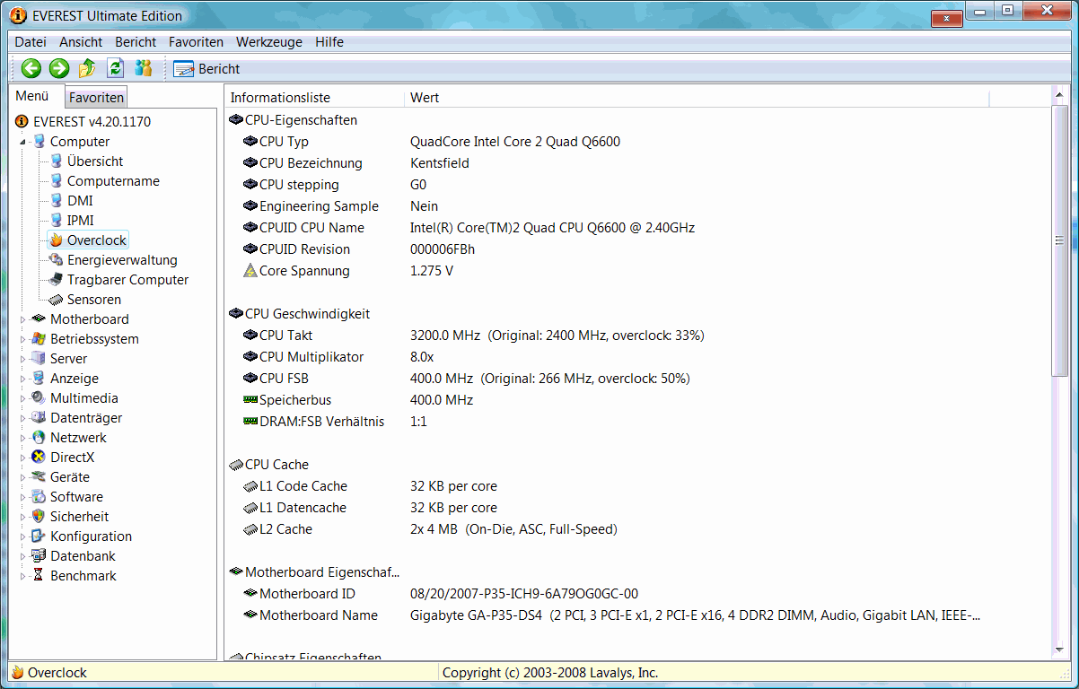

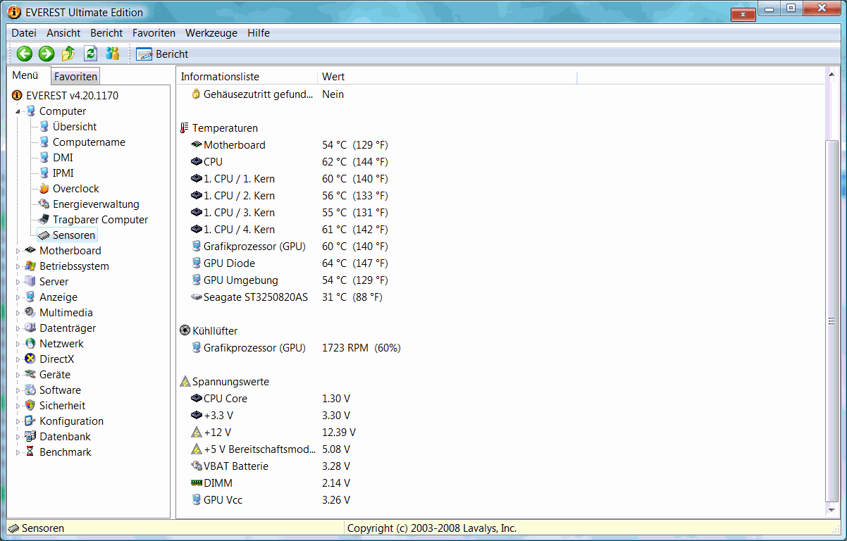

Hallo erstmal. Da ich auch mit dem Gedanken spiele ein wenig zu übertakten binn ich glücklicherweise auf diesen Thread hier gestoßen. Da ich über ein fast ähnliches System verfüge habe ich mir mal die Einstellungen von @m0bbed@ zur Brust genommen,und Gottseidank scheint es zu funktionieren. Der Rechner startet ganz normal,und Prime scheint keine Fehler zu finden.
