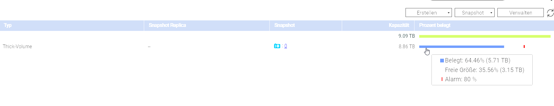

Ich habe ein Q-NAP TS-251B mit zwei "10 TB" Festplatten im RAID 1. Schon vor einiger Zeit ist mir aufgefallen, dass der Speicherplatz immer weniger wird. Obwohl ich nicht im gleichen Maße Daten darauf ablege. Von den ca. 9 TB real verfügbaren Speicher habe ich durch eigene Daten recht genau 2,8 TB belegt. Als frei angezeigt werden mir aber nur 3,15 TB.
Mathe ist nicht meine Stärke, aber wenn ich von 9 TB die 2,8 TB (gerundet 3) abziehe, dann sollten doch so ca. 6 TB frei sein. Irgendwo sind also 3 TB belegt. Und ich weiß nicht wo.

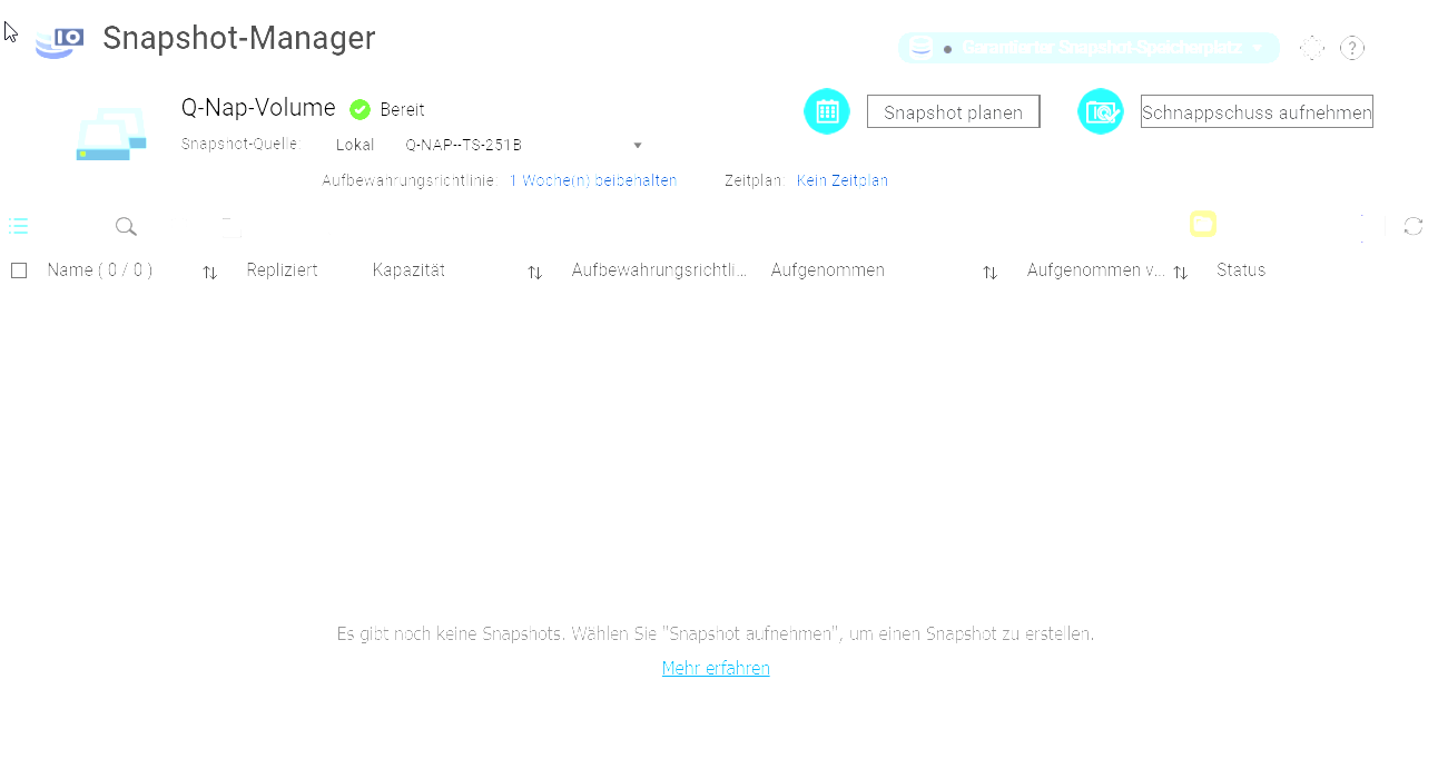

Snapshots sind deaktiviert

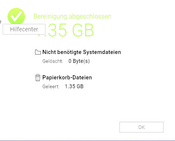

Papierkorb ist geleert

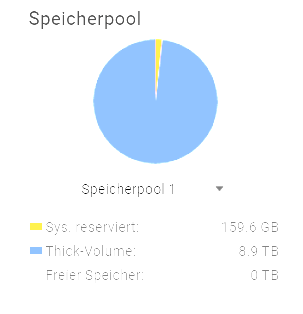

Wo und wie kann ich noch auf die Suche gehen? Gibt es vielleicht irgendwelche Logfiles, die aus dem Ruder laufen könnten? Oder irgendetwas anderes, das ich übersehe?

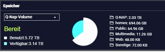

Wonach hattest du gegoogelt? Ich hatte das nicht gefunden. Sehr schade, dass die ganzen Anzeigen im Q-NAP zur Speicherbelegung nirgends darauf verweisen.

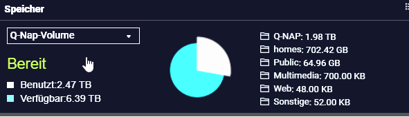

Ich habe die Einstellungen geändert und schon sieht der Speicherplatz besser aus

Hatte nach "qnap uses double storage size" gegoogelt, da war es dann auch schon der zweite Treffer.
