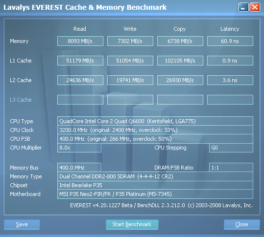

Ich hab einfach mal zwei mal nen Durchlauf gestarten. Dabei habe ich den Everst Memory and Cache Test gemacht.
1. Durchlauf: 400x8 --> Ram auf 1:1 also 800 MHz
2. Durchlauf: 356x9 --> Ram auf 1:1,2 also 854 MHz
Nun ist bei den Ergebnissen folgendes auffällig:
Der zweite Durchlauf hat eindeutig gesiegt. Bis auf den Memory Test (siehe Bild) ist alles beim zweiten Durchlauf (also mit Multi 9) besser. L1 und L2 Cache schneiden besser ab.
Siehe Anhang:
1. Durchlauf:
Anhang 1
2. Durchlauf:
Anhang 2
Also sollte ich wohl den zweiten Durchlauf nehmen. Bis auf Memory schneidet der erste Durchlauf ja besser ab. Oder wie seht ihr das? Oder ist der Memory Wert wichtiger als die Cache Werte?

Na gut, bei dir handelt es sich auch um 1000er Ram.
Ist es denn eher kontraproduktiv für die Performance, wenn Ram und FSB asynchron laufen oder ist es egal?
Es ist kein 1000er RAM. Ich habe Mushkin HP 6400 DDR2-800 RAM drin. Ich habe die Latenzen von 4-5-4-11 auf 5-5-5-15 gestellt und deshalb macht er DDR2-1080 mit, Deiner schafft das evtl. auch. Und ja es ist egal ob der RAM asynchron läuft. Siehst Du ja bei mir
