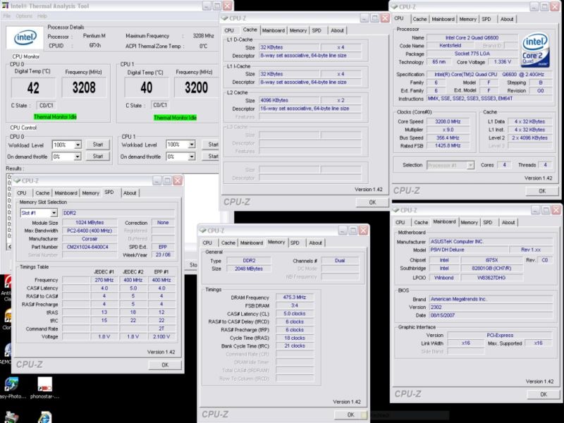

Hier meine Werte: Läuft nicht nur Orthos Stabil sondern auch die aktuellsten Spiele - Crysis, TimeShift, CoD4, usw. Die Temps im TAT - Screenshot selbstverständlich unter Idle :)
