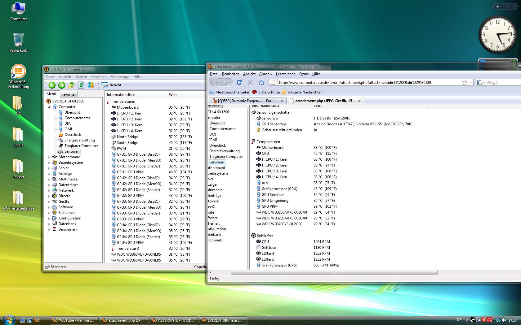

2. Everest Ultimate zeigt mir beim Auslesen der Temperaturen einen Sensor Names "AUX" an. Ich weiß schon das dies ein nicht richtig erkannter sensor ist, nur welcher? Wie kann ich ändern das dort "AUX" steht. Ich hätte gerne die Richtige Sensor namen.

Danke :) damit wär ich schon halb zufrieden^^ gibts denn ne möglichkeit den "AUX" sensor wieder richtig zu identifizieren?

mmhh
haste neuese VErsion von Everest ? Ultimate?
Welche Temps werden dir den angezeigt ? Daran kannste ausmachen um welche Temp es sich ggf. handelt ;-)
Würd spontan auf HDD tippen... Wie hoch ist die AUX-Temp?

AW: [Q9550] Dummie Fragen.....
Screen im anhang^^ da siehst du dann alles^^

Ok
Ich vermiss bei dir die NB / SB Temps ;-)
Hab mal zum Vergleich nen Screen von mir gemacht...

Naja für höhere FSB-Raten (um die 460-520Mhz) brauchst acuh viel Spannung auch der NB und dann sind Temps schon interessant ^^
Aber deine AUX-Temp liegt bei 36°C was viel zu kühl für eine NB ist...
Naja kannst ja mal die Temps am NB-Kühler messen wenn dir langweilig ist ^^
Also, irgendwas wird ja sein^^ das komische ist das die "AUX" Temperatur unter last innerhald von Wenigen sekunden auf ~50°C geht.
"Was isn bitte PWM für nen Sensor?^^ "
Der PWM-Sensor müsste die Temps von den Spannungswandlern auslesen...
"Also, irgendwas wird ja sein^^ das komische ist das die "AUX" Temperatur unter last innerhald von Wenigen sekunden auf ~50°C geht."
Könnte dann ggf. doch die NB-Temp sein ^^ Wie egsagt mess mal nach (wenn du kannst)
