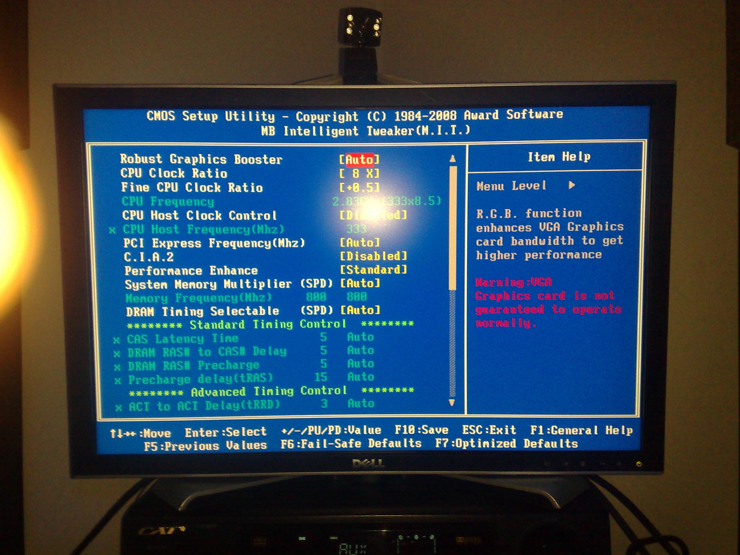

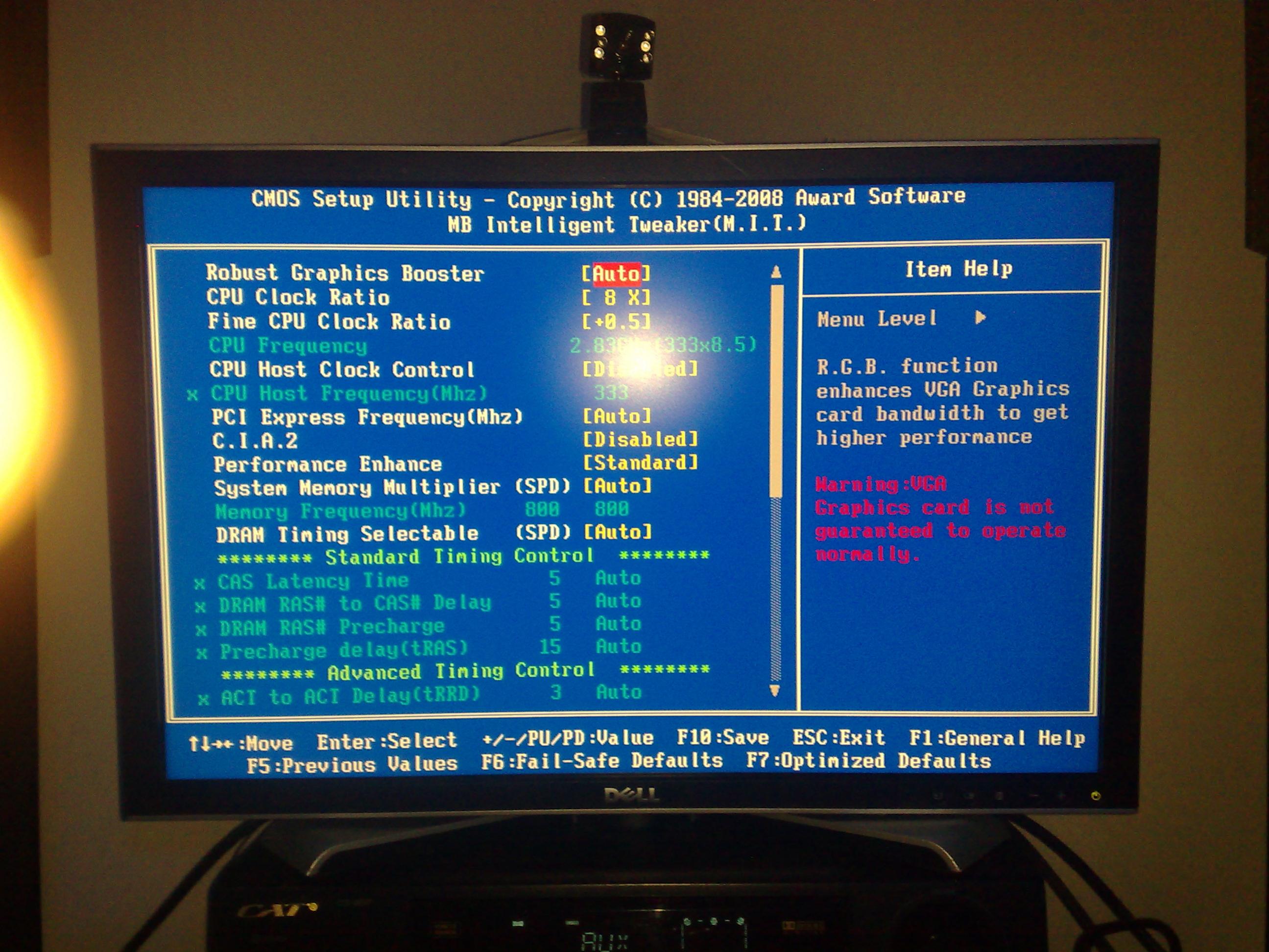

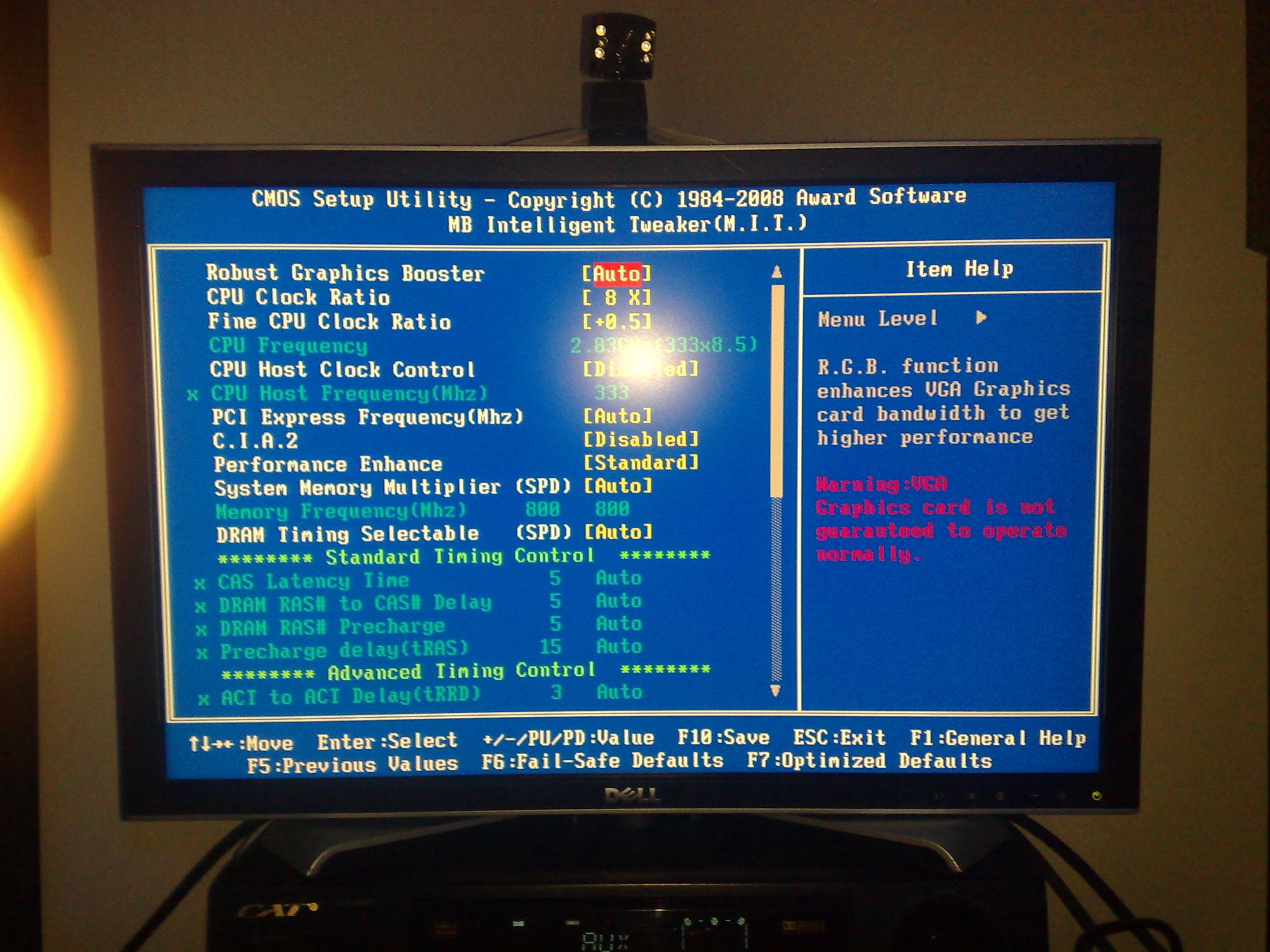

ich habe ein "neu" Gigabyte X48-DQ6, sobalt ich den fsb enable nehme aber die anderen werte auf den selben einstellungen bleiben, (der mültiplikator offen oder fest ist kein unterschied) started das board nicht mehr hat jemand eine idee was da nicht stimmt?
cpu oder board
Gigabyte X48-DQ6
q9550 4x 333 x 8,5 (stepping c1)
4 x 2GB 800 mhz
2x 465gb raid0
Radeon Saphir 5770 (960 MHz) DDR5 1GB (1310MHz)
CPU WAKÜ

Auf was hast du denn den FSB gestellt ? Ist halt vermutlich einfach zu hoch ?
Bist du da sicher ? Mach mal nen Foto von den OC-Settings im BIOS und poste es hier.
Also damit ich das jetzt richtig verstehe sobald du den FSB höher stellen willst startet das System nicht mehr oder wie komm da jetzt nicht ganz hinter?
Nur jetzt so ne überlegung vorweg hast du das letzte aktuelle Bios drauf für das Board und hast es schonmal mit nur 2 Ram Riegel versucht statt mit 4?

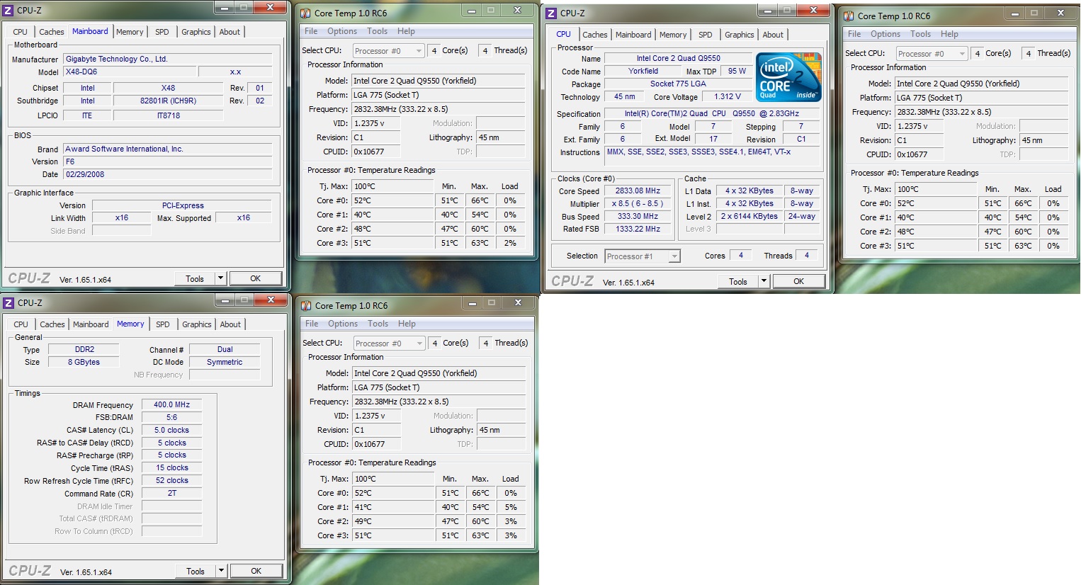

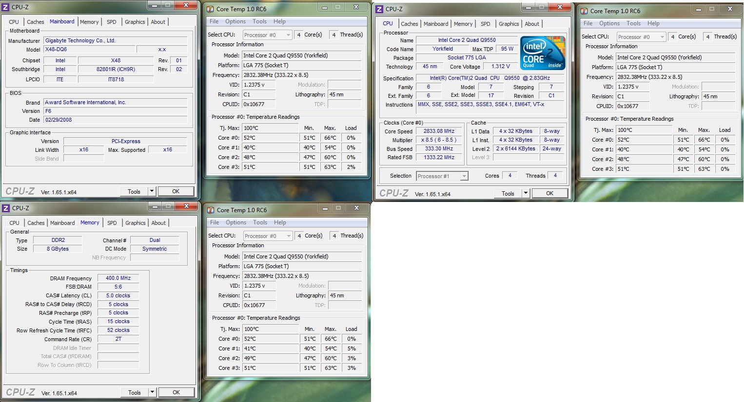

Mal etwas abseits vom Thema, ist dein CPU Kühler richtig montiert, bzw. die WLP in der passenden Menge aufgetragen worden?
Die 12°C Kerntemperaturdifferenz finde ich viel.

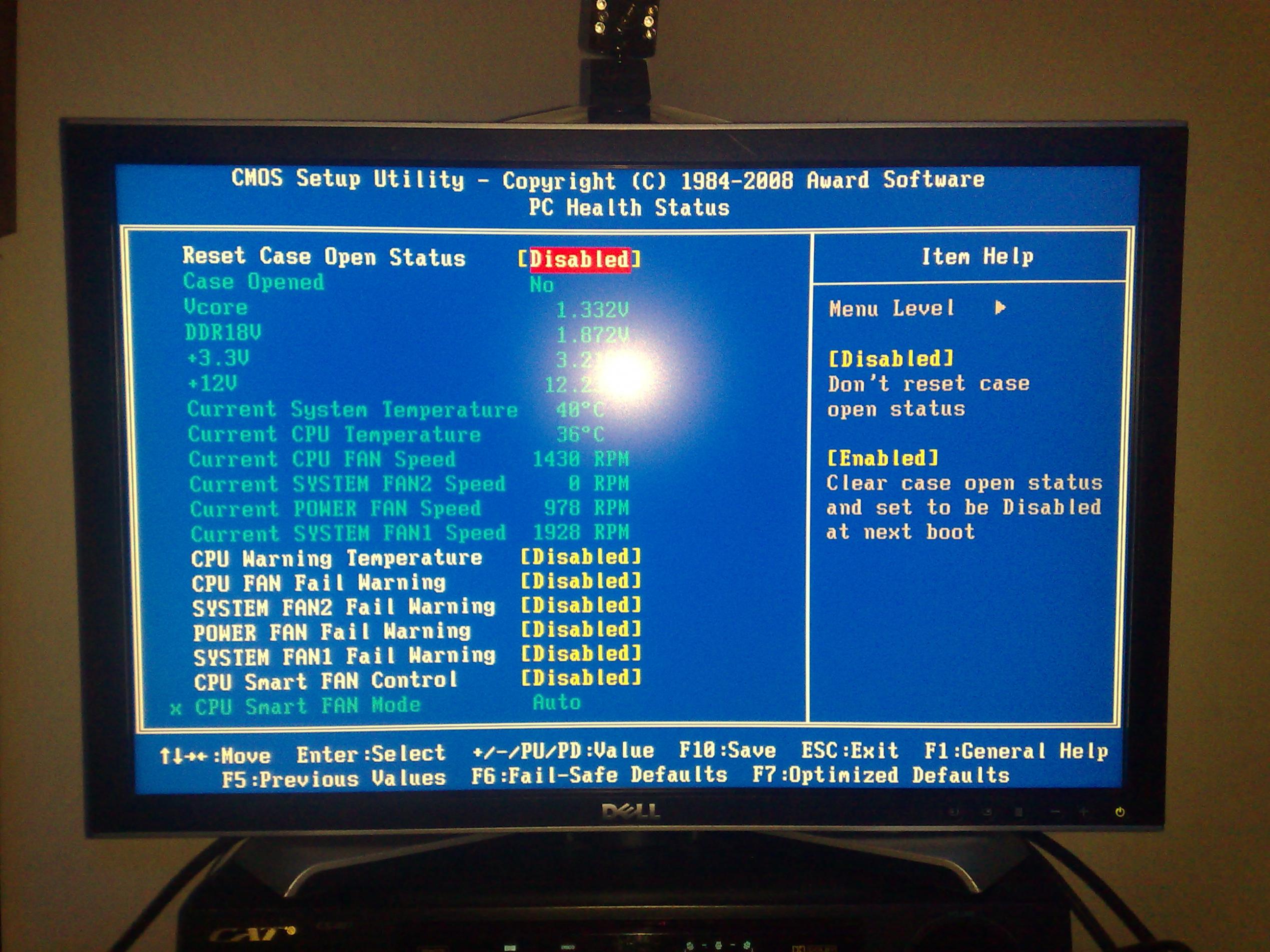

@Jolly91 Stimmt mit der Temperatur hab ich vorhin garnicht drauf geachtet die Temps sind sowieso sehr hoch dafür das es ne Wakü sein soll und 0-5% Load ?

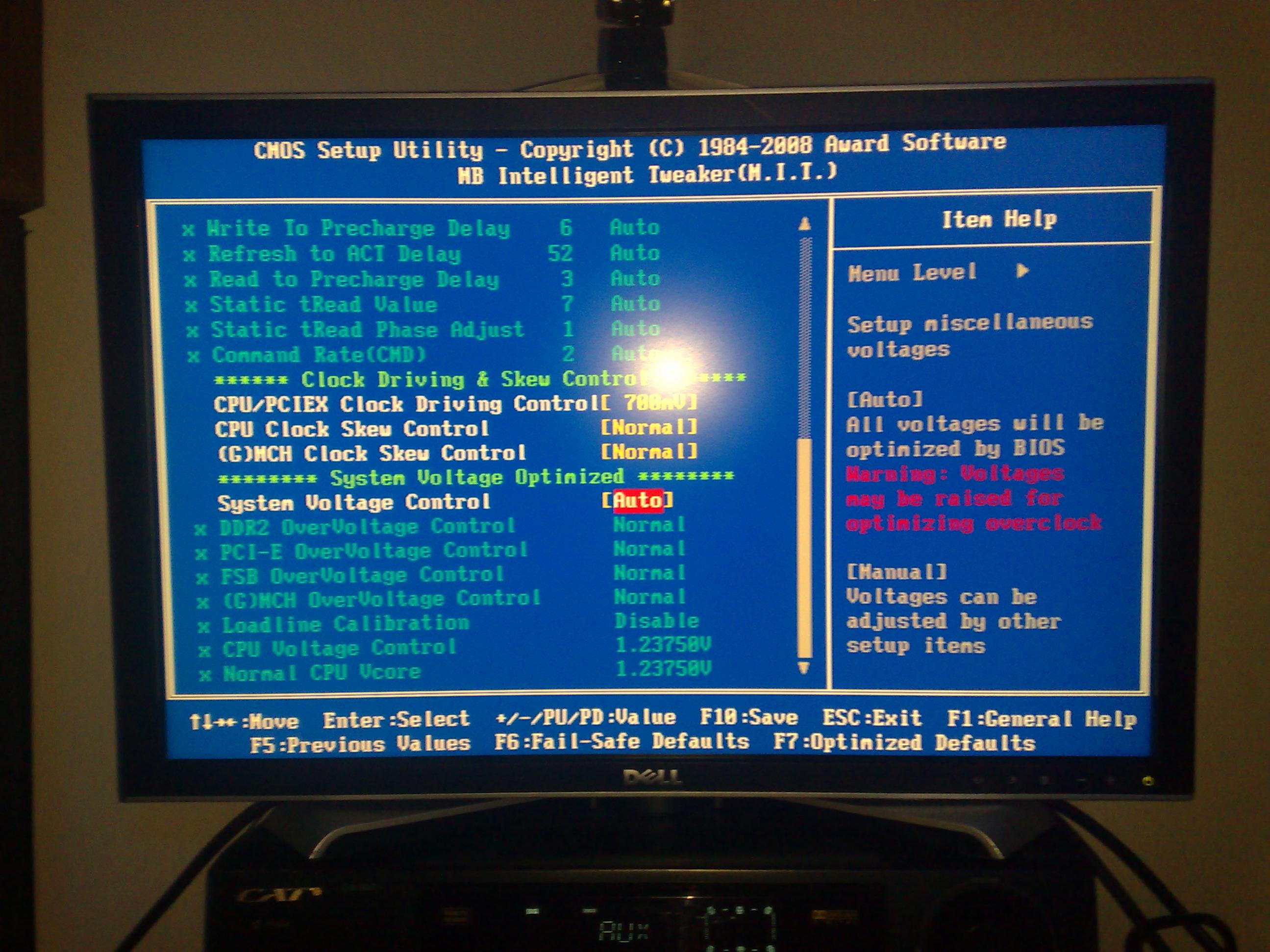

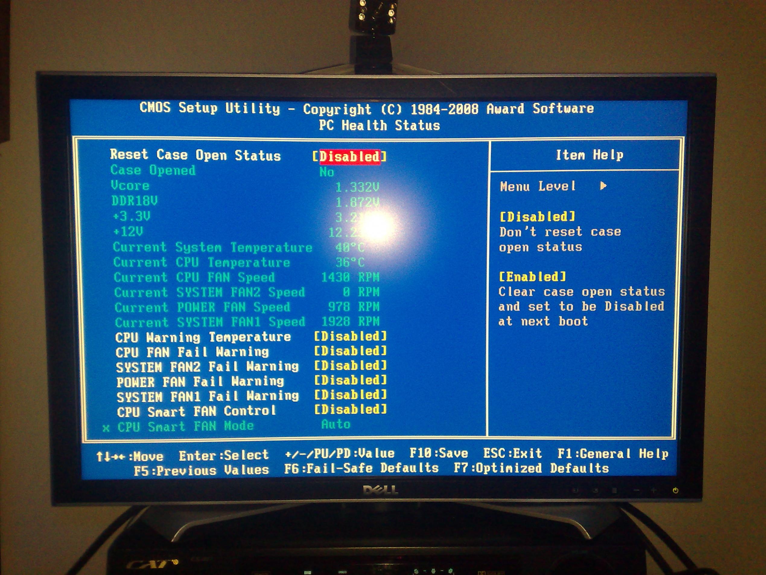

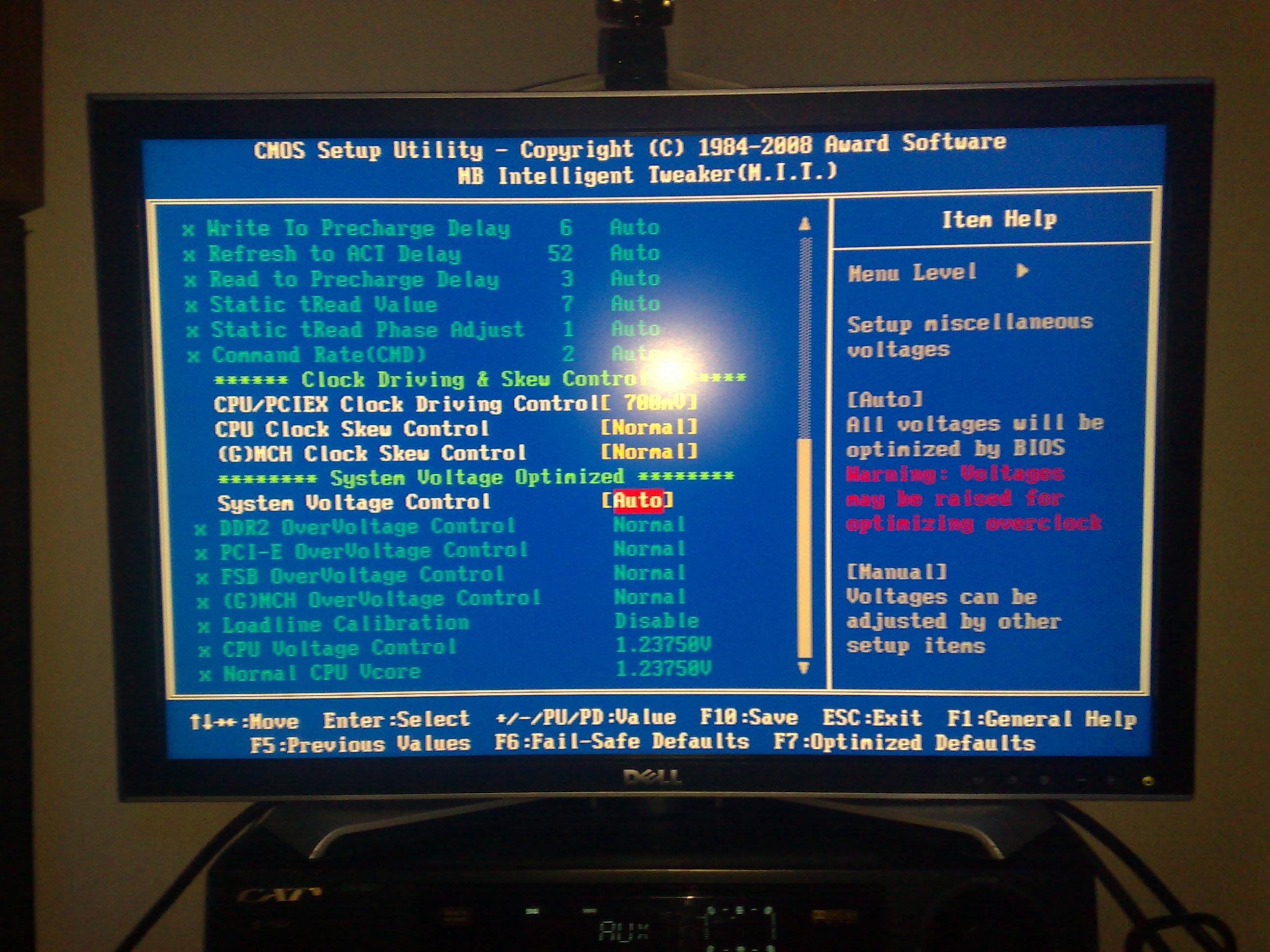

Irgendwas stimmt mit der Vcore nicht. Du hast in Post #5 Bild 7 1,332 und da läuft er mit 333 FSB?!
Damit bist du ja schon fast im grenzwertigen oberen Bereich: 0.8500V-1.3625V
Meiner ist damals mit 400 FSB mit 1,25 sowas um den Dreh gelaufen.

Also hab mir die Bilder von dir nochmal angeschaut sehe da nix ungewöhnliches ausser das ich das Bios von Gigabyte nicht gewohnt bin:D
Ähmm das einzige was ich sehe das die PCIe Frequenz bei dir auf Auto steht die macht man eigentlich Fix auf den Standart Wert meine sind 100Mhz aber daran wirds wohl nicht liegen
EDIT: Wo sieht man eigentich ihn dem Bios die ganzen Spannungen für NBV SBV VTT ect. ?
ja das bios habe ich komplett Resetet, in denn video´s oder anleitungen steht auch nix besonderes (zu dem board) das man noch etwas aktiviren muss ... . die pci e hatte ich schon auf einem fixen wert weiss aber von meinem msi board das, dass nichts bis zu einem gewissen wert macht
