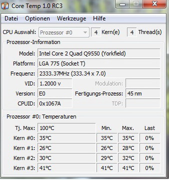

bei meinem diese Woche gebraucht gekauften Intel Core 2 Quad Prozessor Q9550s für den Sockel LG775 hängt die Core Temperaturanzeige von 4. Kern bei 41°C. Dieser Wert wird im Idle nie unterschritten und Kern 1 hängt wohl bei 35°C (Anhang).
Unter Vollast steigen vier Core Temperaturwerte.
Handelt es sich um ein Defekt, den man bei Intel über die Garantie abwickeln lassen kann?

Scheint so als liegt hier entweder ein Auslesefehler bzw. Sensorfehler vor oder du hast den Kühler falsch montiert bzw. die Wärmeleitpaste falsch aufgetragen. Wie sind denn die Temps unter Last?

Ist kein Garantiefall, die CPU läuft ohne Probleme und die Temperatursensoren sind nicht immer vollkommen genau.
Es ist ein Defekt, aber einer ohne Folgen - bei den 45nm Core 2 Prozessoren ist es nicht unüblich dass einer der Sensoren Mist anzeigt. Und Intel tauscht deswegen auch nicht aus, da es die Funktion nicht beeinflusst. Der Zweck der Sensoren ist nur, Überhitzungen fest zu stellen, und das tut er ja.
Auf die Funktion des Prozessors hat es übrigens keinerlei Einfluss, außer dass dir halt auf Core 4 ein manchmal zu hohe Temperatur angezeigt wird.

1. Auslesefehler kann man nie ausschliessen.
2. Temperatursensoren in CPUs sind NICHT dafür gedacht, dir die exakte Temperatur anzuzeigen. Vorallem nicht im IDLE.
Daraus folgt, dass das selbstverständlich kein Garantiefall ist. Die CPU ist völlig in Ordnung.

Die WLP müsste gut arbeiten. T Case bleibt immer unter 40°C. Die Kerne liegen etwa bei 50°C.
Zwar läuft alles prima, jedoch kann es nicht sein, dass bei dem Kern 4. immer 41°C angezeigt wird.

Könnte ein Auslesefehler sein, oder die Wärme wird an der Stelle des 4. Kerns weniger gut abgeleitet, also weniger Kontakt mit dem Kühler oder an der Stelle gar keinen wegen ungleichmäßiger Auftragung der WLP oder eines Verrutschens des Kühlers oder sowas.
Wenn die CPU mit Prime95 nicht abraucht und keine Fehler produziert ist sie natürlich in Ordnung.
Bleibt der Unterschied zu den anderen Kernen auch unter Volllast bestehen?

Die Temperaturewerte der vier Kerne rücken auf ca 5 Grad zusammen.

das gleiche "Problem" habe ich seit fast drei Jahren bei meinerm Q9550. Der dritte Kern zeigt im Leerlauf nie weniger als 40 Grad selbst wenn alle anderen Kerne dank Wakü nahezu Raumtemp. haben. Auf jeden Fall ist es maximal ein wenig ärgerlich, aber der Leistungsfähigkeit tut es ja keinen abbruch :) Von daher sei doch glücklich mit deinem Prozessor.

5°C Genauigkeit reichen vollkommen aus. Ist halt schwer einen Sensor bei so kleinen Strukturen zu integrieren.

Dank Heatspreader würde das niemals einen so großen Unterschied machen. Da ist halt einfach ein Sensor defekt/ungenau/nenn es wie du willst. :)
Ich hatte schon mehrere Q9550s und bei allen waren immer 1-2 Kerne dabei dessen Temperaturmessungen im unterem Bereich nicht funktionierten. Erst unter Last wird es wieder genauer und das ist ja das entscheidende.
Danke für die Antworten. Mit dem kleinen Schönheitsfehler muss ich wohl leben. auf der anderen Seite bin ich aber auch beruhigt, dass alles in Ordnung ist. :)
