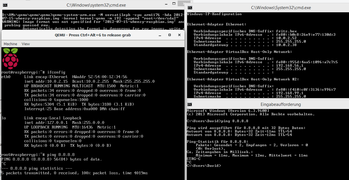

Hallo Forenmitglieder,
ich versuche das jetzt schon mehrere Tage vergeblich, aber ich bekomme einfach keinen WAN Zugriff in meine VM.
Ziel: Emulieren eines Raspberry Pi (Raspbian) in Qemu.
Ich habe hier lokal noch ein paar Ordner mit portablen Systemen. Aber auch "neue" heruntergeladen (zb. hier: https://sourceforge.net/projects/rpiqemuwindows/files/ )
Es läuft immer darauf hinaus, dass ich zwar eine IP bezogen bekomme via DHCP, aber absolut nichts pingen kann und auch kein Standardgateway gesetzt wird. Egal ob Einstellungen auf Standard oder diverse Einstellungen auf manuell in den Konfigs.
Ich habe 2 verschiedene Hosts in meiner Wohnung probiert und auch einen Host im Firmennetzwerk, um den Host auszuschließen. Allesamt Windows (1x Win8, 2xWin10)
Ich weiß, dass es schonmal funktioniert hat (daher noch bestehende portable Systeme)
anbei ein Screenshot vom laufenden System (links, Parameter sowie Console) und vom Host (rechts, ipconfig und ping)
Hier der letzte Aufrufbefehl:
qemu-system-arm.exe -M versatilepb -cpu arm1176 -hda 2012-07-15-wheezy-raspbian.img -kernel kernel-qemu -m 192 -append "root=/dev/sda2"
... ich habe schon verschiedene -nic und -net Befehle probiert (-net nic -net user | -net tap, ...)
Vermutlich ist es eine Kleinigkeit, eher qemu-bezogen, aber ich komme nicht weiter....
besten Dank im Voraus!

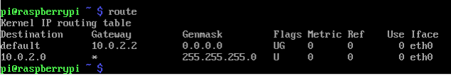

hier ein Screenshot.
Auf dem anderen Host sieht es genauso aus.

LÖSUNG:
Es war tatsächlich so, dass es eh funktioniert hat (10.0.2.2 ist der GW, was ich mangels Linux-Kenntnisse nicht kapiert habe) und dass PING kein zuverlässiger Test war......
