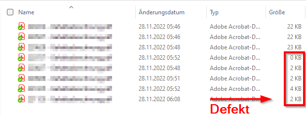

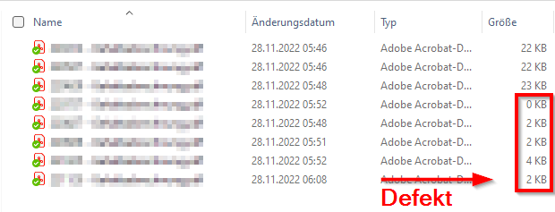

Das funktioniert soweit auch, zumindest größtenteils. Ich habe beispielsweise geschätzt 25 % an Dateien die "kaputt" sind.
Das ist durch alle Dateien durch wild verteilt.

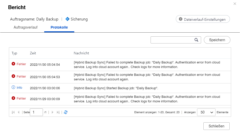

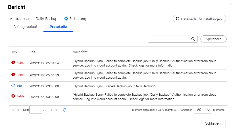

Geht man ins HBS sagt die "Ergebnis"Seite folgendes:
Wenn man sich das Errorlog ansieht findet man folgendes:

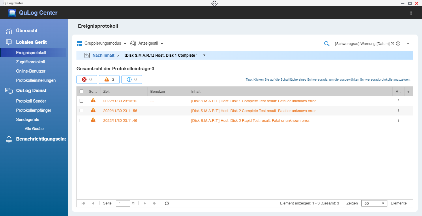

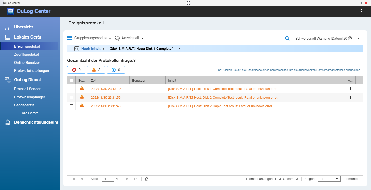

Meinst du das wie im Anhang? Das kommt bei beiden Datenträgern, aber ich kann alle Daten normal vom NAS ohne Probleme öffnen.
Den Fehler meldet der auch nur nach einer Aufforderung zum Test im QTS. Was ich interessant finde ist der Laufzeitunterschied von 501 Tagen zu 374 Tagen. Beide Datenträger wurden zur exakt gleichen Zeit neu gekauft und eingebaut...
Oder sterben wirklich beide Platten gerade? Mehr als das was im Screenshot steht habe ich auch nicht.

Wenn ich hier alle Indizien
1. Korrupte Daten
2. Alle Datenträger scheinen defekte zu haben gem. Protokoll
zusammenzähle. Kann man diese Frage
mit ja beantworten.
Daten zügig sichern und anschließend genau prüfen wo das Problem ist.

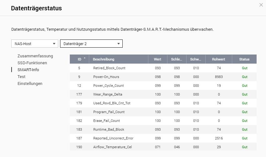

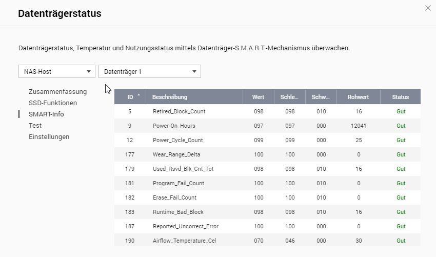

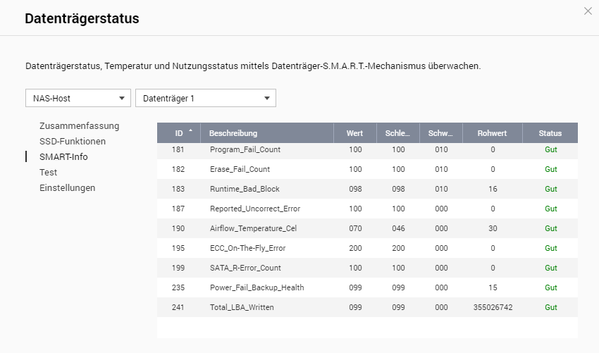

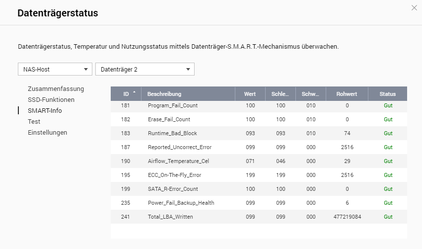

Wie sehen denn die SMART Werte zu den beiden Datenträgern aus?
CU
redjack
Moin,

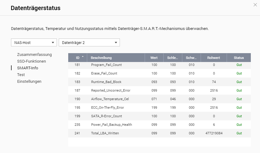

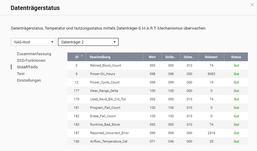

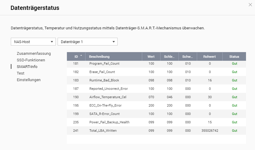

das klingt ja nicht so gut. Vor allem hat das NAS damals schonmal eine SSD gekillt glaube ich. Früher waren da WD green SSDs drin, wo auch 1 Stk. nach ca. 1 Jahr die Grätsche gemacht hat. Ich bin ja schon fast soweit zu sagen das NAS grillt die Festplatten, auch wenn ich mir das kaum vorstellen kann.
SMART Werte sind im Anhang, ich lese die morgen nochmal mit CrystalDiskInfo am Rechner aus, dafür ist es jetzt schon zu spät. Backup läuft bereits auf meine interne SSD und zusätzlich HDD.
Erklärt aber trotzdem nicht, warum die Dateien die in der pCloud beschädigt sind auf dem NAS ganz normal geöffnet werden können.
Ja tatsächlich. Aber 16 defekte Sektoren werden nicht für 1/4 des Datenausfalls im Backup verantwortlich sein oder? Oder kriegt das SMART nicht alles mit?
Ich sehe auch, dass da Reported Uncorrected Error auch Richtung 2.000 geht. Ich bin jetzt kein Experte aber das kann nichts gutes heißen.
Wieso 16?
Ich zähle 16 + 74, das macht 90. Das ganze bei einem Raid0…….. Sorge dafür das in dem NAS fehlerfreie Datenträger verbaut sind und wenn das der Fall ist, kann man die nächste Baustelle angehen.
CU
redjack
