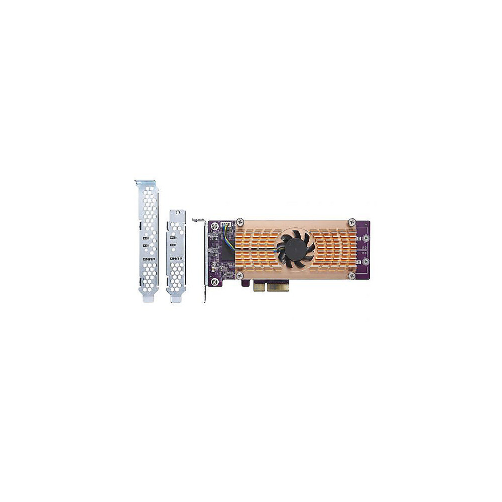

Ist die Rede von dem Produkt?
"QNAP QM2 Card QM2-4S-240 Quad-M.2-2280-SATA-SSD Erweiterungskarte"

Bestimmt, hab keine andere Erweiterungskarte gefunden.

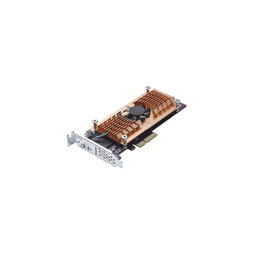

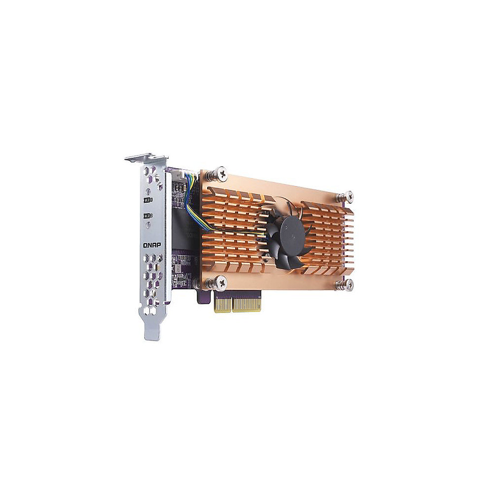

Und Ja das ist so eine Karte und der Lüfter ist ein nerviger 40mm Lüfter der in den Küklkörper integriert wurde.
Kommt der Alarm vom NAS selber oder von der Karte?. Wenn der Alarm von der Erweiterungskarte kommt dann könnte man ggf. diesen entfernen, aber auch dabei wäre die Garantie weg :freak:
Kommt aber warscheinlich vom NAS selber, man sieht nichts auf den Bildern von der Erweiterungskarte.

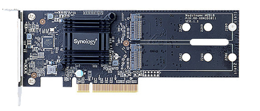

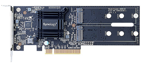

Warum kann Qnap nicht einfach eine Karte herstellen wie Synology, ohne nervigen Lüfter.
