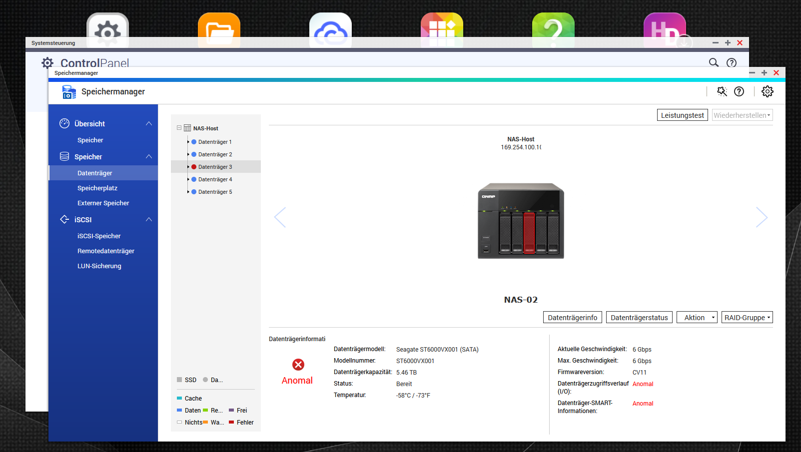

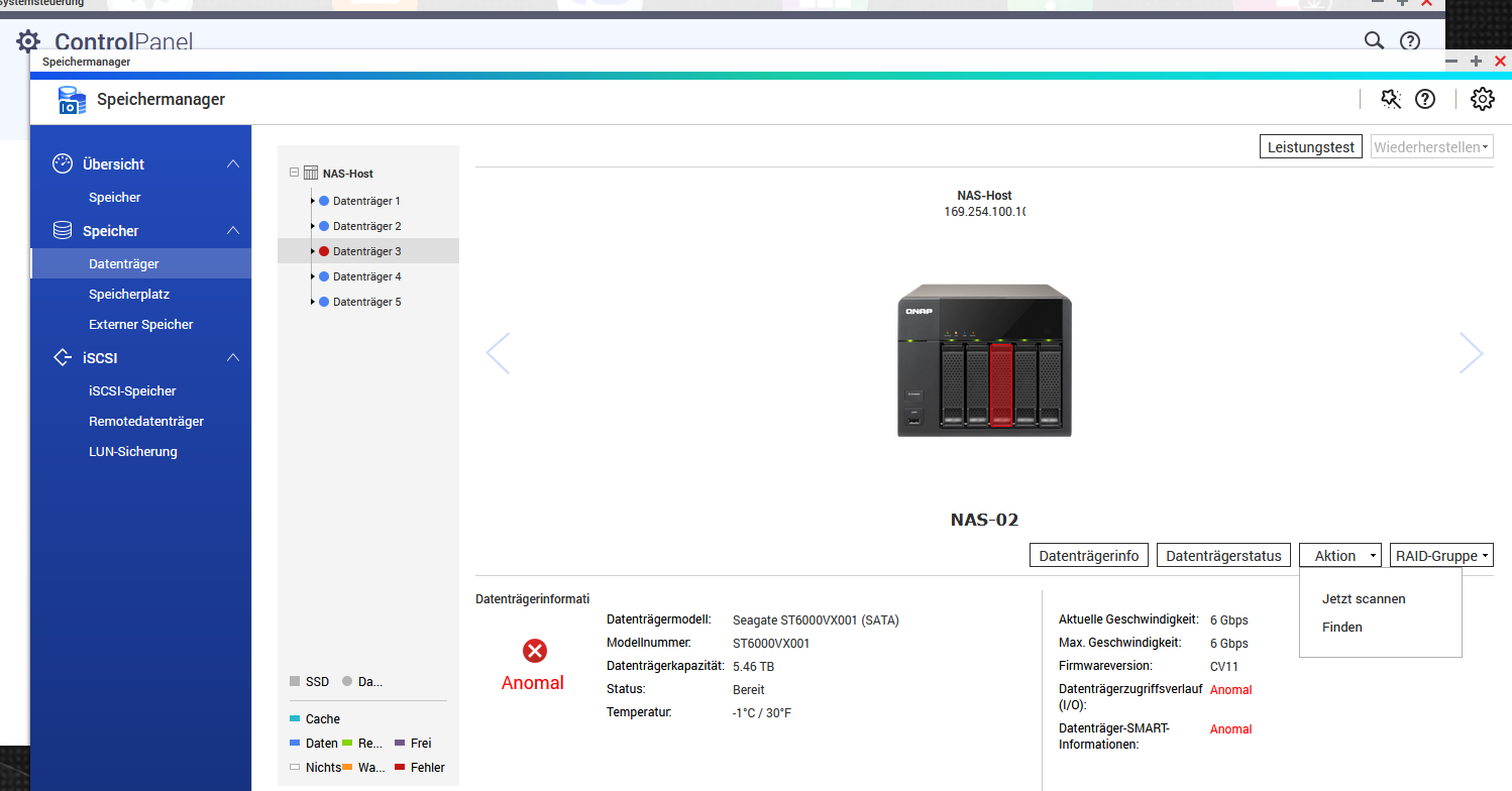

Ich möchte / muss bei meinem QNAP NAS (TS-569L) eine Festplatte tauschen. Im Netz gibt es ein YT-Video. Leider sieht das bei mir anders aus (QTS-Oberfläche).
Es ist leider nicht ersichtlich, wo ich das durchführen kann. Bei "Aktion" steht leider auch nichts. Nur "scannen" und "suchen"
Das NAS ist nicht mit dem Internet verbunden! Systemupdates werden manuel eingepflegt.
Hat jemand eine Idee?
Danke
Setzt aber voraus, das ich das unter "Action" auswählen kann. Dem ist aber nicht so ...
Laut deinem Screenshot ist die alte (defekte) Platte ja noch drin, oder?
Jepp. Ich sehe gerade das ich eine andere QTS-Version habe. Hier soll ich auf "Storage & Snapshots" gehen. Das habe ich aber nicht. Das wird ja auch bei YT gezeigt. Bei mir gibt es sowas aber nicht.

Ja einfach die FP rausnehmen wollte ich erstmal mit "Bordmitteln" umgehen. Vielleicht ist es die enzige Lösung. Ist dann aber ganz schön hahnebüchend. Das kann doch so nicht von QNAP vorgesehn sein? oder?
Aber das ist eigentlich der "normale" Weg. Die Platte ist defekt und dank RAID liegen die Daten ja noch auf den anderen Platten. Die QNAP hat die Platte schon als defekt markiert und vermutlich schon außer Betrieb genommen. Daher kann die gefahrlos raus. Darfst jetzt natürlich nicht die falsche HDD ziehen. Dein Ausfallsschutz von 1 Platte ist aktuell auf 0.
