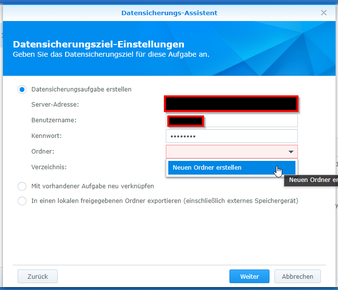

wir haben zusammen eine qnap TS-431U und würden diese gern via WebDAV von extern erreichen. Hauptsächlich soll diese NAS als externe Backuplösung einer anderen Synology NAS sein. Das heißt auf der Synology NAS mittels Hyperbackup auf dem Ziel qnap NAS via WebDAV.

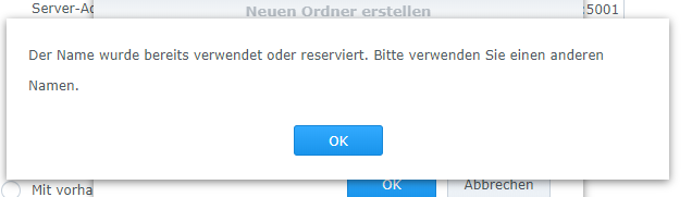

unter Ordner sollte eigentlich die Ordnerstruktur des Home Verzeichnisses auf der qnap erscheinen. Wenn ich einen neuen Ordner erstelle....wird einer erstellt...die erscheint dann aber auch nicht in der Liste. Wenn ich gleichen Ordner nochmal erstelle, sagt er, dieser ist schon vorhanden:
Also wird ein Ordner erstellt, aber ich sehen ihn nicht?! Ebenso seh ich den Ordner nicht, den ich auf der qnap mittels FileStation5 erstellt habe....

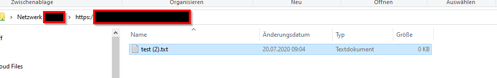

Wenn ich via Windows auf die qnap über WebDrive (Netdrive & Win) zugreife, ist der Ordner auch leer. Es lassen sich in Windows sogar Ordner erstellen und Daten ablegen, aber auf der qnap tauschen diese nicht auf:

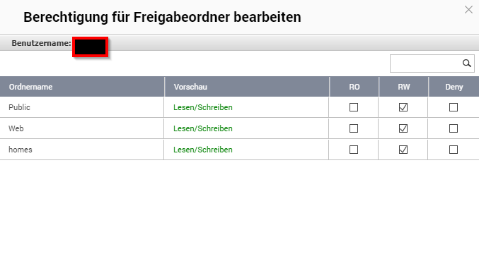

Der Port 5001 ist natürlich weitergeleitet auf nie qnap... und die Rechte sollten passen,
