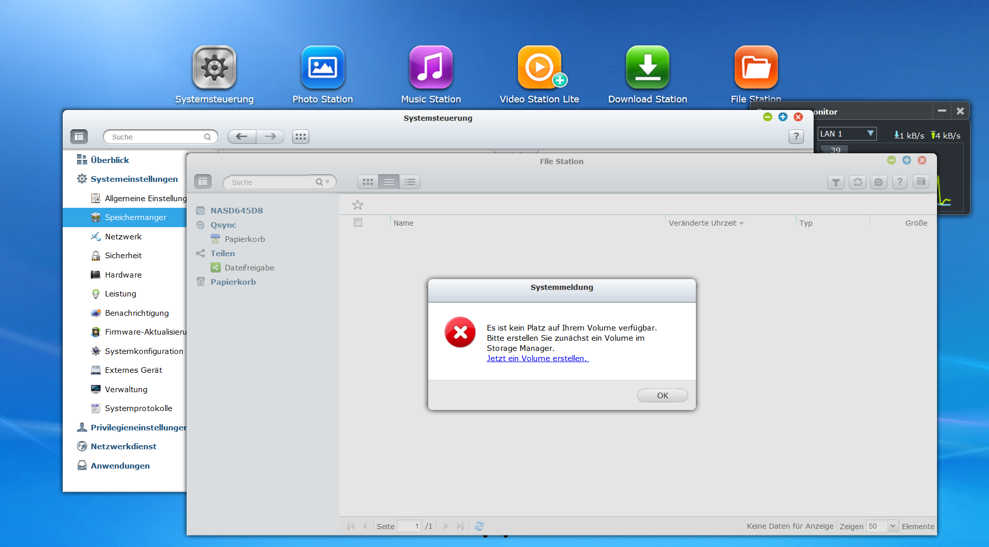

Jetzt schau ich ins Netzwerk und der Qnap wird nicht angezeigt.
Wenn ich auf die Weboberfläche klicke steht da nur: Es ist kein Platz auf Ihrem Storage verfügbar -> Volumen Erstellen.
Der Speicherplatz ist aber belegt also müssen die Daten noch da sein.

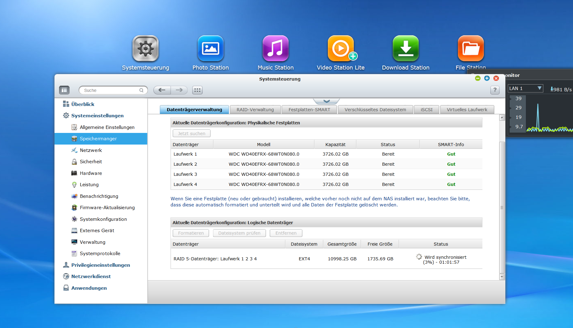

Der Qnap lässt mich nicht in den Explorer, Volumen wird nicht erkannt und er steht auf Synchronisieren...
Hilfe ..
Synchronisiert der da nicht noch was im 2ten Bild ? Hat das vielleicht damit was zu tun.
du meinst wenn er jetzt 2 Tage durchläuft und Sync macht geht es wieder?
Warum sollte er dann das Volumen wieder finden udn nicht jetzt? Dieses sync macht er ja ständig und trotzdem kann ich weiter daten rauf udn runter schieben.

Ich würde aber auch erst einmal abwarten, auf dem Bild sind es 3 % und noch eine Stunde?
