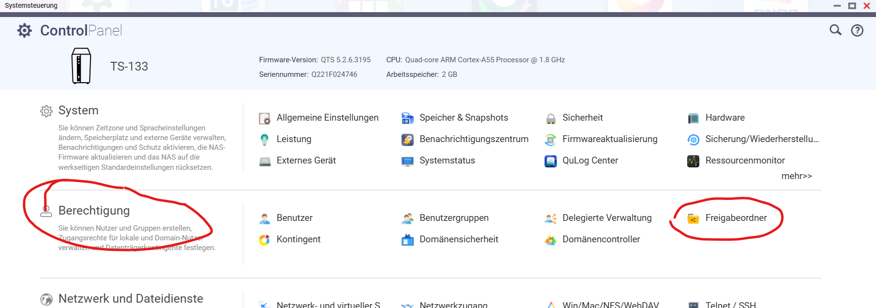

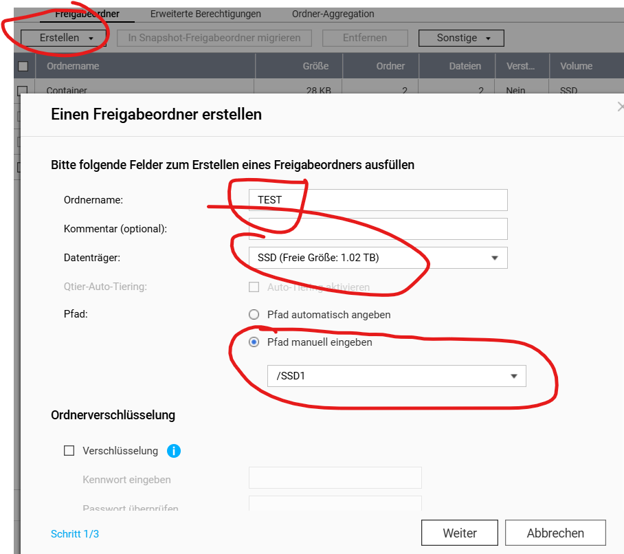

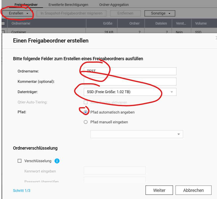

Morgen,

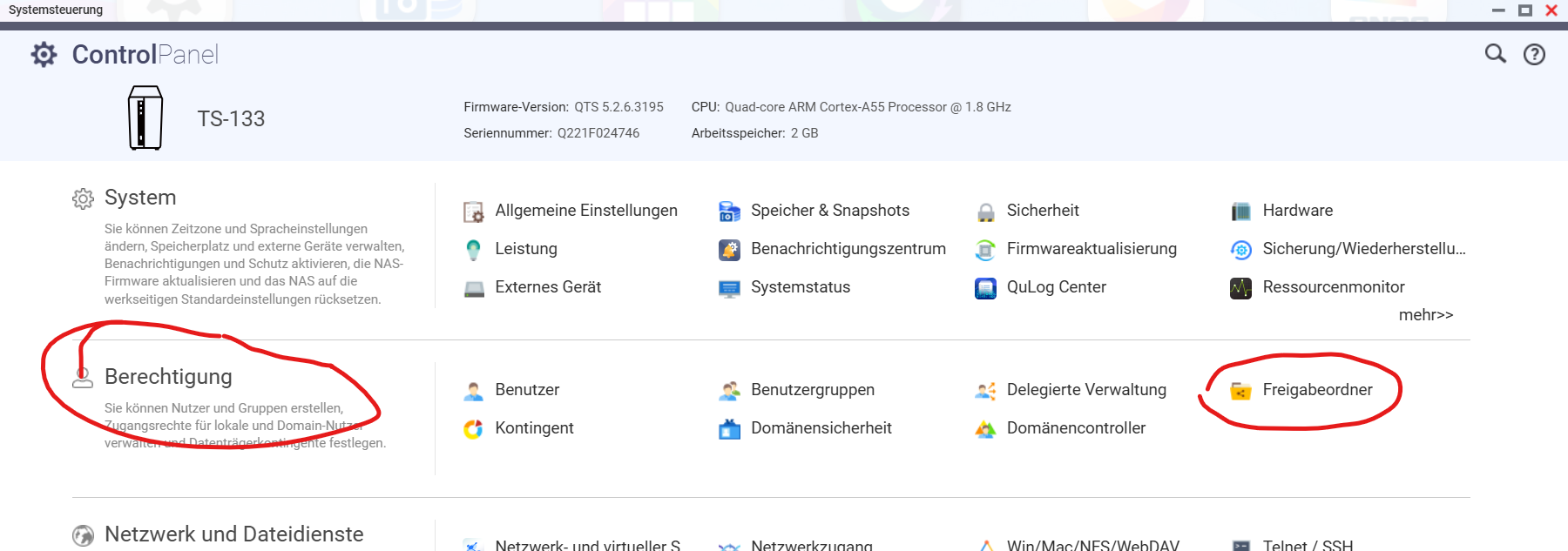

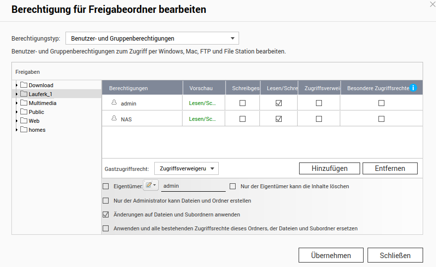

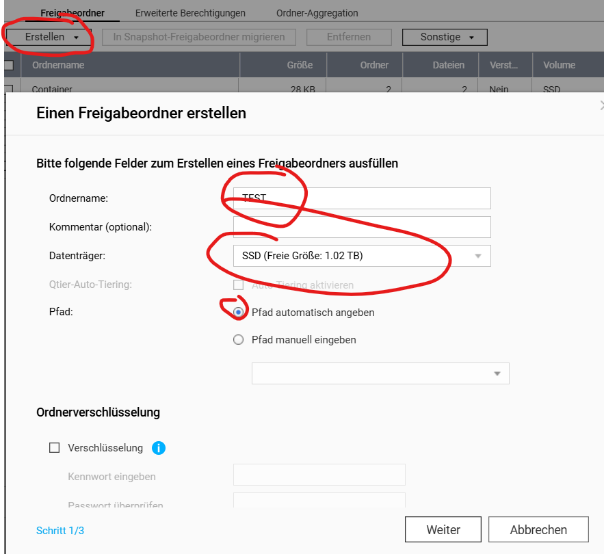

ich nutze Filestation nicht aber, das musst du eigentlich über die Einstellungen im Menü "Berechtigungen" machen, dort findest du ein weiteres Menü "Freigaben", dort kannst du eine Freigabe erstellen mit Wunschname und dann den Pfad auswählen (der dann bei dir eben nur auf das Laufwerk zeigt und nicht weiter.
Du musst also erstmal einen Freigabeordner erstellen, der dann auf irgend was zeigt in deiner Struktur, ob das jetzt ganz oben oder irgendwo verzweigt ganz unten ist, spielt keine Rolle.

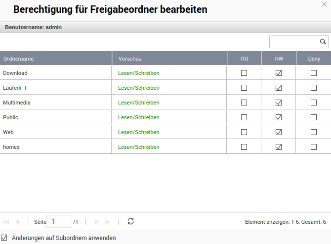

Super. Jetzt komme ich zumindest mal drauf. Aber ich kann keine Ordner erstellen oder gar Ordner die ich mit FileManager erstellt habe sehen...
Habe mich als Admin angemeldet.

Leg dir einen Benutzer an und erteile dem die Berechtigung.
Der Standard Nutzer admin ist von Haus aus deaktiviert.
Das solltest du auch sehen wenn du mal die Benutzerübersicht anschaust.
Den neuen Benutzer kannst du dann ja auch entsprechenden Gruppen zuweisen, der braucht aber nicht wirklich Adminrechte um auf Netzlaufwerk zugreifen zu können.

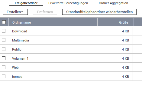

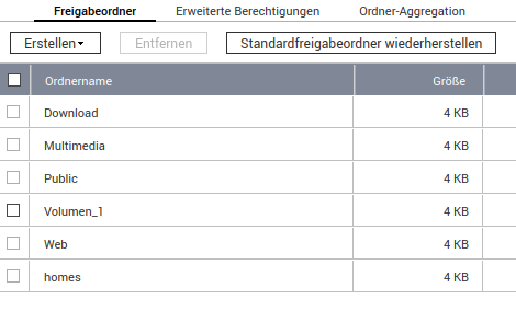

in der Freigabe taucht aber a nix auf:

Das ist ein freigegebener Ordner. Hast du das auch unter den Freigabenordnern gelöscht und nicht nur im Filebrowser im NAS? Auf deinen beiden Screenshots in #6 ist der Ordner gut zu erkennen. Ein Freigabeordner lässt sich nicht direkt löschen. Bei der Löschung wirst du oft nach dem Passwort des User/Admin gefragt, um auf Nummer sicher zu gehen! Du kannst nicht direkt das Volumen freigeben, sondern nur die freigegebenen Ordner. Je nach Berechtigung siehst du mehr oder weniger Ordner, wie auf dem Volume in den NAS. Der Unterschied dabei ist aber, dass du diese Freigabe für jeden User bzw. jede Gruppe und jeden Ordner manuell machen musst.​
Klar doch: Volumen_1 :hammer_alt:
Benenne den einmal um oder lösche diesen!

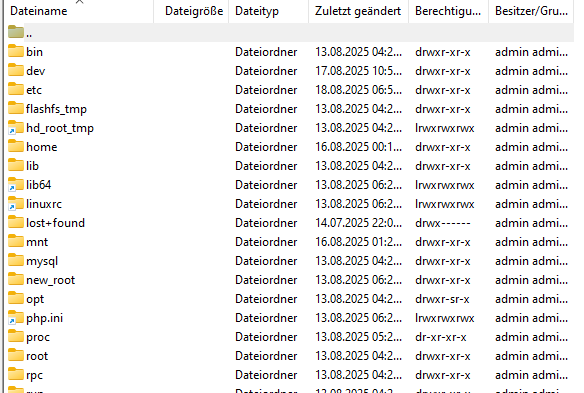

RAMSoße schrieb:
"Volumen_1" ist ja kein Volumen sondern nur ein Ordner.
Das Volumen (Windows: "Laufwerk") bekommst Du gar nicht zu Gesicht.
Hier mal zum Vergleich das typische Root-Verzeichnis eines QNAP-Volumens:
Linux halt. 😉
Du hast normalerweise keinen Zugriff darauf - und das ist gut so.
Die Freigaben findest Du im Verzeichnis "share" (nicht mehr im Bild).
Will sagen: Verabschiede Dich vom Gedanken eines "Vollzugriffs" für Nutzer.
Selbstverständlich kannst Du alle Daten in einem einzigen Share (Freigabeordner) "zentral" abspeichern.
Das ist nur was anderes als "Zugriff auf wirklich alles". ...und das ist letztendlich auch gut so.
