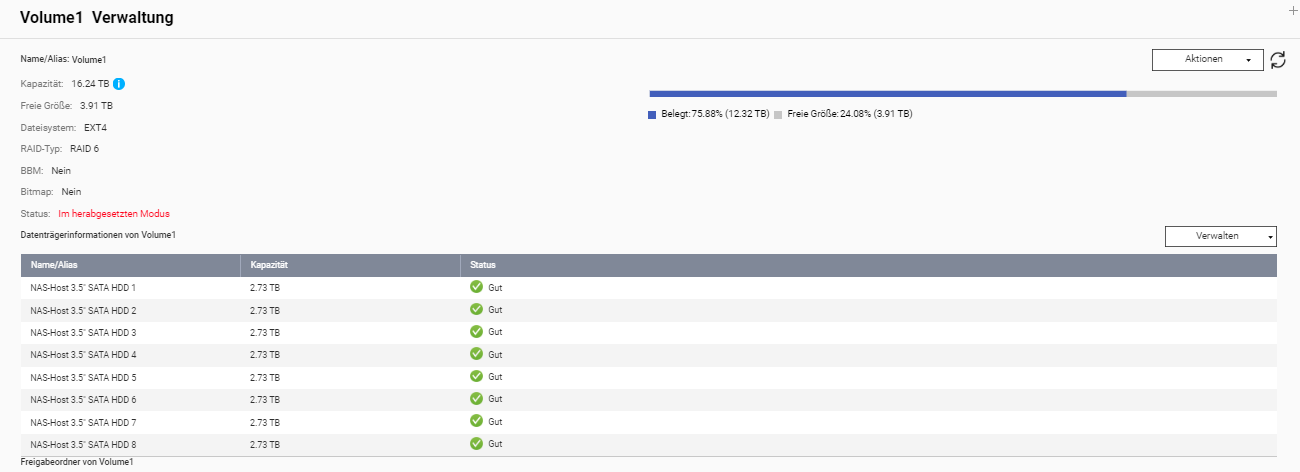

Moin zusammen,
ich setze ein TS-863U-RP ein und habe eine Platte präventiv (schlechte Smart Werte)getauscht.
Bloß leider bleibt der Status weiter auf "im herabgesetzten Modus".
Jemand eine Idee was zu tun ist? (Alte und neue Platte sind WD30EFRX, ergo Kompatibilität sollte passen)

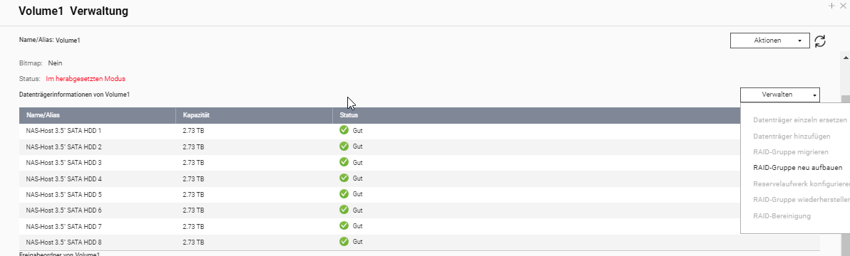

sorry dann habe ich das verwechselt, dachte wiederherstellen wäre richtig.
aber leider bringt mich das auch nicht weiter:

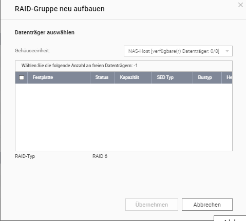

ja, frisch aus der Schachtel genommen - also wäre es möglich das der Rebuild aktuell läuft und das System es aber nicht für nötig hält mir dies mitzuteilen? :D
