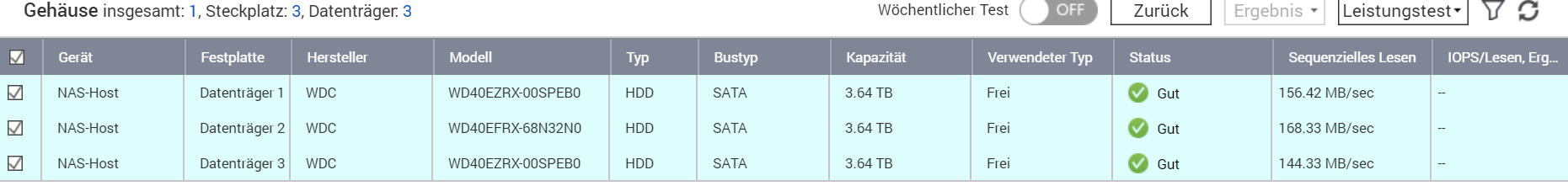

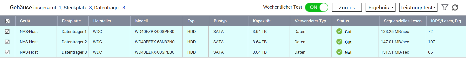

Hallo, ich habe meine TS328 im RAID5 mit 2x WD Green 4TB und 1x WD RED 4TB. Im Leistungstest der NAS schafft jede Platte etwa 145-165MB/s. Eine der Freigaben habe ich nun an meinem PC eingebunden.

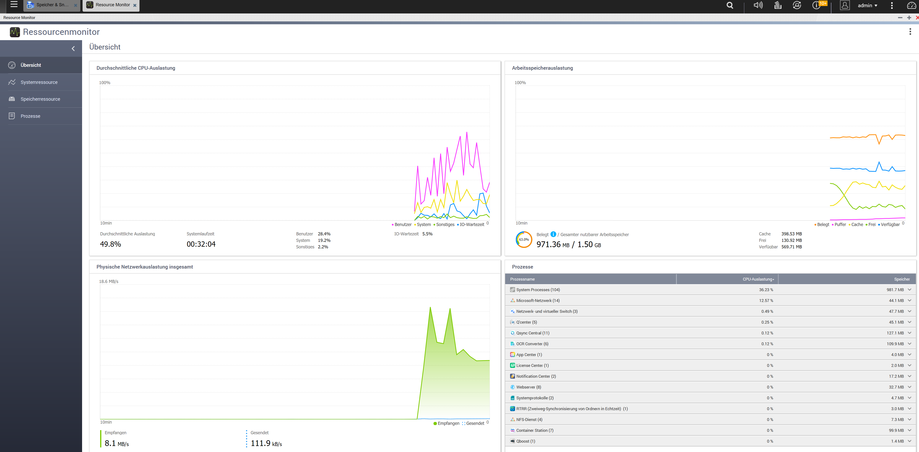

Hier mal ein paar Screenshots während des Kopierens.
Bei einer 40GB großen ISO kommt sie auf ca. 85MB/s, mit kleinen Ausreißern auf 75MB/s, bei derselben Datei auf ein verschlüsseltes Volume sind es exakt die gleichen Werte.

Naja, also wenn die ISO (die von oben) jetzt innerhalb des des Kopiervorgangs des Ordners kopiert wird, bleibt es bei 20MB/s

Hab das NAS nochmal zurückgesetzt und jetzt sind wieder die besagten Werte drin:
Außerdem habe ich mal die Daten jetzt per USB auf die NAS gezogen und siehe da: Auch bei vielen kleinen Dateien werden etwa 50 MB/s erreicht-
