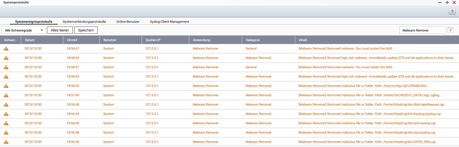

ich hab jetzt ein paar Mal den Malware Remover drüber laufen lassen. Er findet nix mehr, was aber offenkundig falsch ist. In der Crontab findet sich u.a.:
#0 * * * * /share/CE_CACHEDEV2_DATA/.TxaxaxXaCijjfivjj/GyaecqseyfrxSasdy.sh > /dev/null 2>&1
und das Script ist noch da.
Im selben Verzeichnis liegen noch andere -unbekannte- Scripte, die Owner der Scripte sind drei unterschiedliche Nutzer, die allesamt ein generiertes Passwort hatten, das Originalpasswort eines Nutzers war z.B. Q0$FWk#fp4rK
Mit Fail to Ban von unendlich bei 5 Versuchen und 68 gesperrten IPs waren das 340 Passwortversuche, ihr könnt selber abschätzen, ob ihr das für realistisch haltet.
Ich werde das NAS neu aufsetzen :-(

Edit 2: Ich hab das Reinigungsscript von lockeoaa mal laufen lassen. Es hat auch noch einige Dinge gefunden, aber das Script share/CE_CACHEDEV2_DATA/.TxaxaxXaCijjfivjj/GyaecqseyfrxSasdy.sh hat das Teil nicht gefunden, das ist weiterhin da und wird aufgerufen.
Habe jetzt mal die Firmware auf den neusten Stand gebracht und den Malware Remover mehrfach drüber laufen lassen. Ergebnis siehe Screenshot attached.
Morgen schaue ich mal den den crontab Einträgen und den oben erwähnten Scripts...
