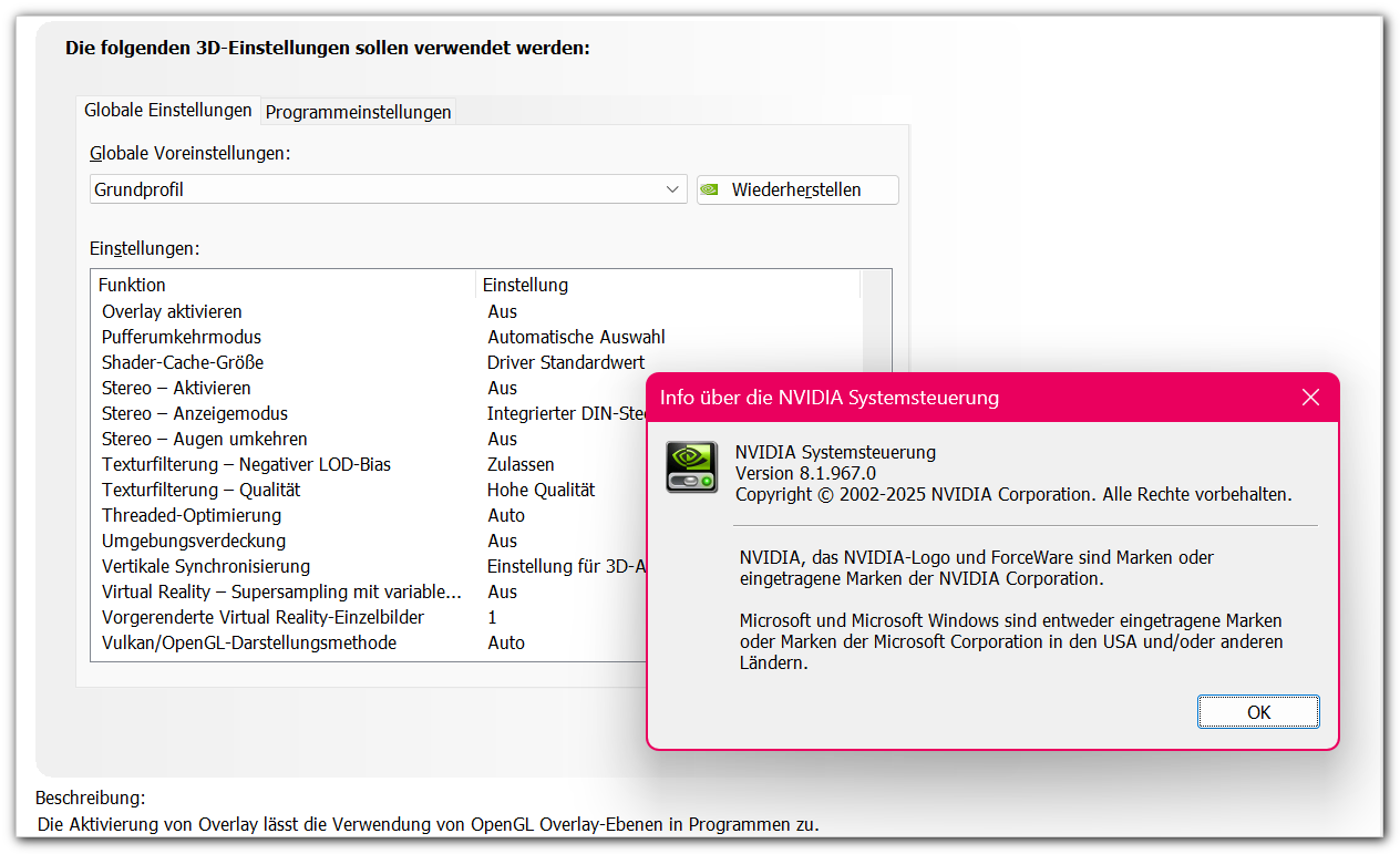

Es soll zwar diese Option geben:
https://support.nvidia.eu/hc/de/art...Bildschärfung-in-den-NVIDIA-Systemsteuerungen
Aber diese finde ich nicht an der genannten Stelle:
Jemand 'ne Lösung? Denn für Bildverarbeitung äußerst ungeeignet dieser Zustand :(

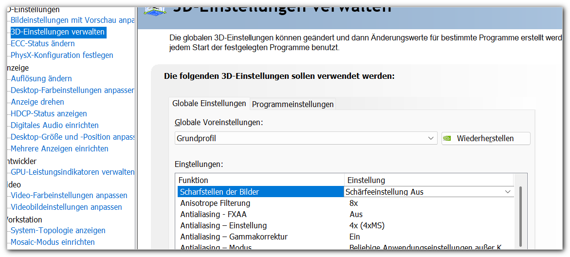

Nach vielen Tagen der Verärgerung endlichendlch gefunden – dieser Registry-Eintrag muss auf 0 gesetzt werden:
https://www.reddit.com/r/GeForceExperience/comments/1idum6u/comment/ma4lcpb/

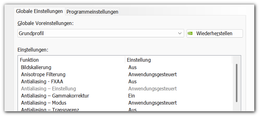

Danach endlich die gesuchte Option vorhanden und von vornherein auf Aus gestellt:
Dachte, dass die Grafikkarte nicht für Gamer gedacht ist, die vielleicht eine solche Option bräuchten...

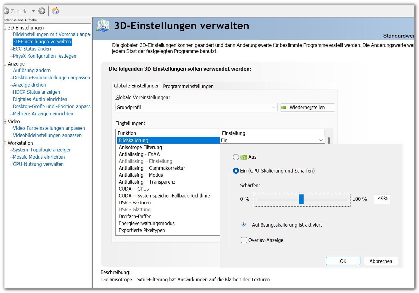

Kurz: die von mir vermisste Option hatte interessanterweise unter "Bildskalierung" gesteckt und zugleich in der 1. Option ganz am Anfang trotz alphabetischer Reihenfolge:
Da hatte ich jedoch nicht nachgeschaut. Vorhin den Treiber gar extra neu installiert (per Mausklick in der Nvidia App) – einfach nur um zu sehen, ob mein Namensvetter recht hatte.
Wieso nun durch meine komplette Treiber-Neuinstallation nach der kompletten Deinstallation (*) die Schärfenoption aktiv war, hmm, seis drum.
