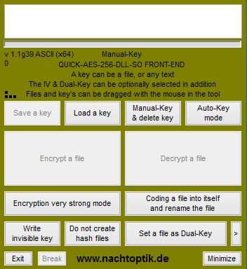

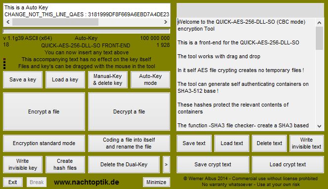

NEU :
Das neue QUICK-AES-256 nach euren Vorschlägen ist nun fertig und steht zum Download.
Bitte testet es ob es OK ist, der Umbau war etwas fummelig...
Sieht aber soweit gut aus.
Es ist jetzt winzig klein, nur ca. 450KB groß.
Der IV besteht nun aus cryptographisch erzeugten Zufallszahlen
und ist Teil der verschlüsselten Container, nach euren Vorschlägen, sehr easy.
Die GUI ist einfacher, Steganographie habe ich raus genommen da dies eh nicht gebraucht wird.
Die Personalisierung ist auch entfernt worden.
Der Button für den IV fällt komplett weg da er nicht mehr benötigt wird, weder in der DLL/SO noch im Frontend.
Die automatische IV Generierung kann einfach überprüft werden indem exakt gleiche Dateien mit gleichen Passwörtern, bzw. Einstellungen verschlüsselt werden.
Die resultierenden Container sind jedesmal Grundverschieden.
Rückmeldungen sind erwünscht :-)

Da hast du schon einige gute Verbesserungen gemacht.
Warum entfernst du den Steganographie? Gerade das ist doch nützlich.
Obwohl einige Buttons weg sind, ist die GUI immer noch sehr benutzerunfreundlich.

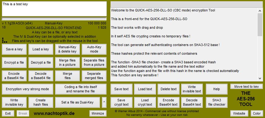

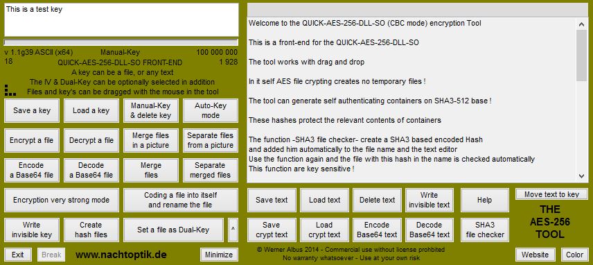

Version 1.1g68 ist raus
Fine Tuning, viele kleine Optimierungen und Verbesserungen,
Personalisierung und Steganographie wieder hinzugefügt.
Deutsche Anleitung erweitert, BITTE LESEN !
Ich bitte freundlich um Fehlermeldungen !!!!!!!
Gefundene Schwachstellen ?
Fehlende oder falsch beschriebene Features ?
Absturzberichte, usw. ???
Bitte Fakten, keine Sprüche klopfen, danke !!!
Es sollte sich doch irgend etwas reales finden Lassen ?
Download und Anleitung hier :
nachtoptik.de/QUICK-AES-256-Tool.html
Gruß Werner
(Master of Disaster :-)))

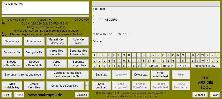

Wegen der Rückfragen zur Personalisierung hier nochmal allgemein und öffentlich :
Wird eine Personalisierung im Tool festgelegt, hat man sein eigenes, ganz privates Tool !
Niemand der die festgelegte Personalisierung nicht kennt, kann etwas entschlüsseln,
auch wenn er das Passwort weiß oder herausgefunden hat.
Es gibt auf einem x64 System Trillionen Varianten das Tool zu personalisieren, exakt 9223372036854775807 !
Alles was das Tool verschlüsselt, egal ob Text, Dateien oder Steganographie verändert sich bis auf Bit Ebene wenn die Personalisierung verändert oder festgelegt wird.
Probiert es einfach, Personalisierung anlegen, selbe Datei mit selbem Passwort verschlüsseln.
Verschlüsselte Dateien oder steganographische Bilder dann mal vergleichen !
Einfacher kann man sich nicht gegen Brute force von außen schützen, denke ich mal... :-)

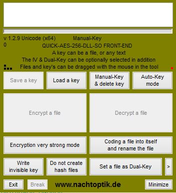

Aus all diesen Gründen wurde in der Version 1.2.0 die Passwort Generierung verändert
und die DLL/SO final entfernt.
Eine Variierung der Passwort Generierung ist im Code des Tool´s vorgesehen und auf Grund seiner klar strukturierten Realisierung problemlos und nahezu beliebig durchführbar.
Über die Personalisierung ist es theoretisch lockerst möglich das sich jeder Bürger dieser Erde eine ganz private Version dieses Tool´s erstellt, die von Fremden, welche die jeweils eingestellte Personalisierung nicht kennen absolut nicht mehr mit Brute forcing auf das Passwort angegriffen werden kann.

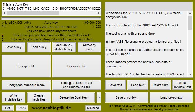

Etwas gutes hat dein Tool jetzt bewirkt. Ich arbeite gerade an einem eigenen Tool: http://jan.imghost.us/7Tt7.png
Bessere Usability, mehr Sicherheit und Open-Source.

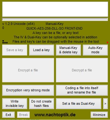

Auf deinem Bildchen jan.imghost.us/7Tt7.png bekommt der Anwender 456 ASCII Zeichen angezeigt,

Das was auf dem Screenshot zu sehen war, ist doch nur der Hash Tab. Das hat gar nichts mit Verschlüsselung zu tun.
Usability heisst auch, nicht tausend unbekannte Buttons auf der GUI zu haben, so wie bei dir. Ein Tool sollte ohne Anleitung bedienbar sein.
Mehr Sicherheit durch Open-Source und z.b. durch Tweaks wie, nicht alles auf eine Karte setzen. Es ist klug z.b. SHA2 + SHA3 zu kombinieren, weil SHA3 noch sehr neu ist und daher ist die Sicherheit noch recht unbekannt.

Er schreibt weiter : "tausend unbekannte Buttons in der GUI".
Das ist unsachlisch, diskreditierend und falsch !
@Valhal
Wie willst du einen propietären SHA-3 Hash manipulieren oder duplizieren den du nicht einmal sehen oder erahnen kannst, nicht einmal weißt wie er kalkuliert wurde ?
Wie willst du eine mögliche Kollision ableiten, wenn du nur die verschlüsselte Datei kennst, der Hash aber aus den unverschlüsselten Daten errechnet wurde und du keinerlei Zugriff auf den Hash noch auf die unverschlüsselte Datei hast.
Ich denke, das wird langsam peinlich !
Auf jedem Button steht auch drauf was er macht, unmissverständlich, einfach.
Auf der kleinsten verfügbaren GUI sind beim Programmstart 11 Buttons bedienbar, weitere 4 ausgegraut,
welche sich erst automatisch aktivieren wenn ein gültiges Passwort eingegeben wird.
Hallo, das sind keine tausende !!!!!
Ich mag Dialoge mit Tiernamen, fäkalen Bezügen, haltlosen Behauptungen, Feststellungen aus dem hohlen Bauch und eigenem subjektivem Befinden nicht.
Aber so ist das Internet halt, ich muss nicht alles mögen und auch nicht immer Recht haben :-)

Es ist lustig, dass du die schlechte Usability selber nicht sehen kannst. Auf deinem Screenshot von der "kleinen GUI" sind schon mindestens 3 Buttons die total verwirren: "strong mode" (sollte das nicht default sein?), "invisible key" (Unsichtbar???), "auto-key mode" (...).
SHA-3 ist ein neuer standardisierter Algorithmus. Da ist nichts proprietär oder geheim. Die Praxis muss zeigen, ob er wirklich sicher ist.
