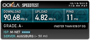

So - bei mir läuft mittlerweile Inexio auch seit dem 19.12.2013 und bin rundum begeistert!
Kabellänge insgesamt 610 Meter
200 Meter = 0,8er Querschnitt
410 Meter = 0,6er Querschnitt
Über UNI FTP Server bekomme ich ca. 94 Mbit rein und 5 Mbit up
Speedtest.net Ergebnis schaut so aus:
