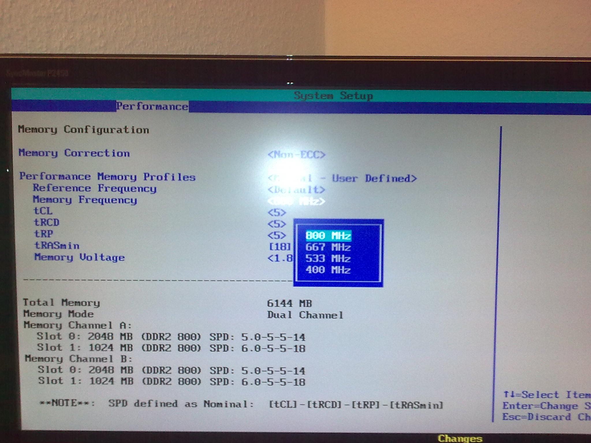

du meinst mit ratio bestimmt den RAM-Teiler oder? Den wirst du nicht direkt im bios finden wo man z.B. 1:2 1:1 oder 3:5 einstellen kann. den ram-teiler verändert man in dem man den ramtakt ändert. da gibts es bestimmt ne funktion. wenn der ram z.b. standart mit 800 MHz läuft kannste da dann einstellen zwischen 533 MHz oder 667 MHz oder 1066 MHz. und damit veränderst du den ramteiler. kannst dir ja nach den how to#s ausrechnen welchem ram-teiler was entspricht bei deinem fsb.
naja wenn du fsb übertaktest stell den ram einfach eine stufe runter auf 667. wenn du den fsb soweit hoch hast das der ramtakt wieder über 800 kommt stellst du ihn noch eine stufe wieder runter sodas der ram wieder auf 667 steht und taktest weiter den fsb hoch.

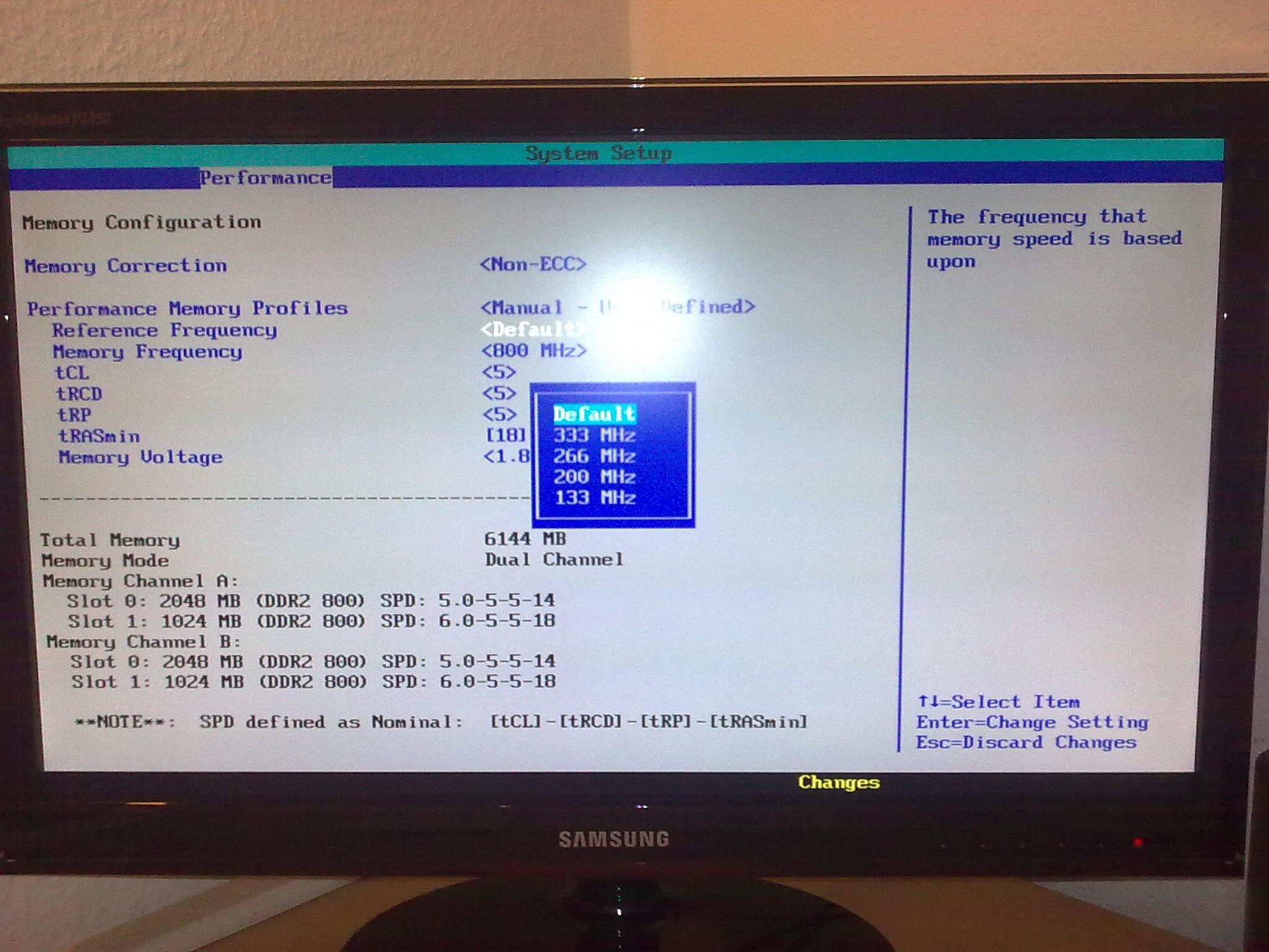

Aber es gibt es neben Memory Frequency noch ein weiteres Feld was heißt "Reference Frequency". Welchen Wert soll ich denn da dann einstellen, wenn ich FSB 333 einstelle?
Und welche Spannung für die Memory?
Hab mir die Bilder noch mal angesehen, also von Reference Frequency sehe ich nix, kannst du den Shot bitte noch mal vielleicht posten?

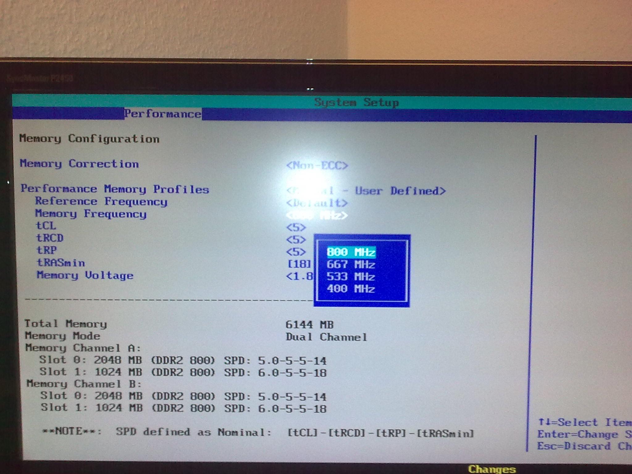

Hi,
sorry für die späte Antwort. Ich habe von meinem eigenen BIOS eben Fotos gemacht und sie mitgebracht.
Grüße
