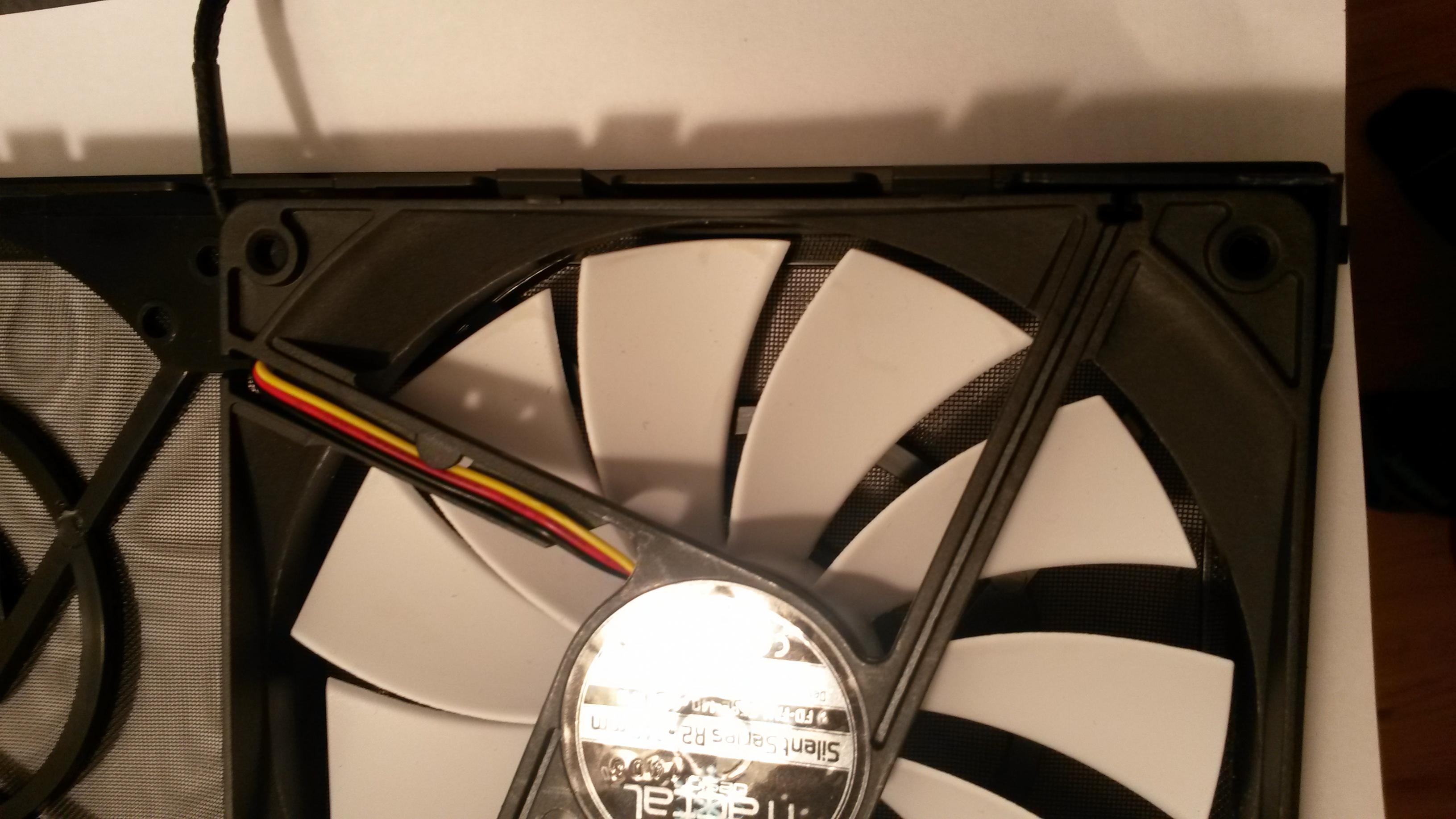

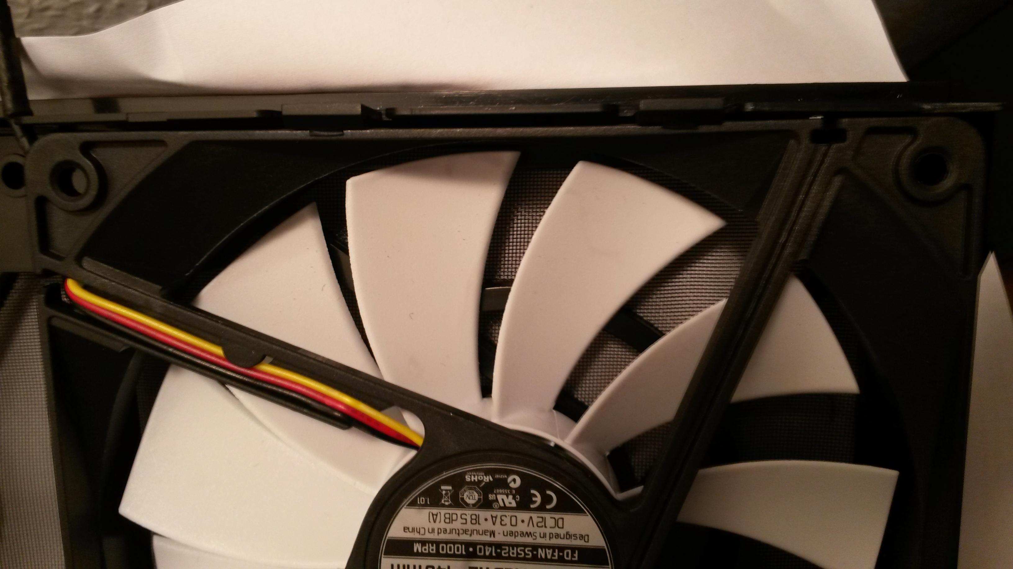

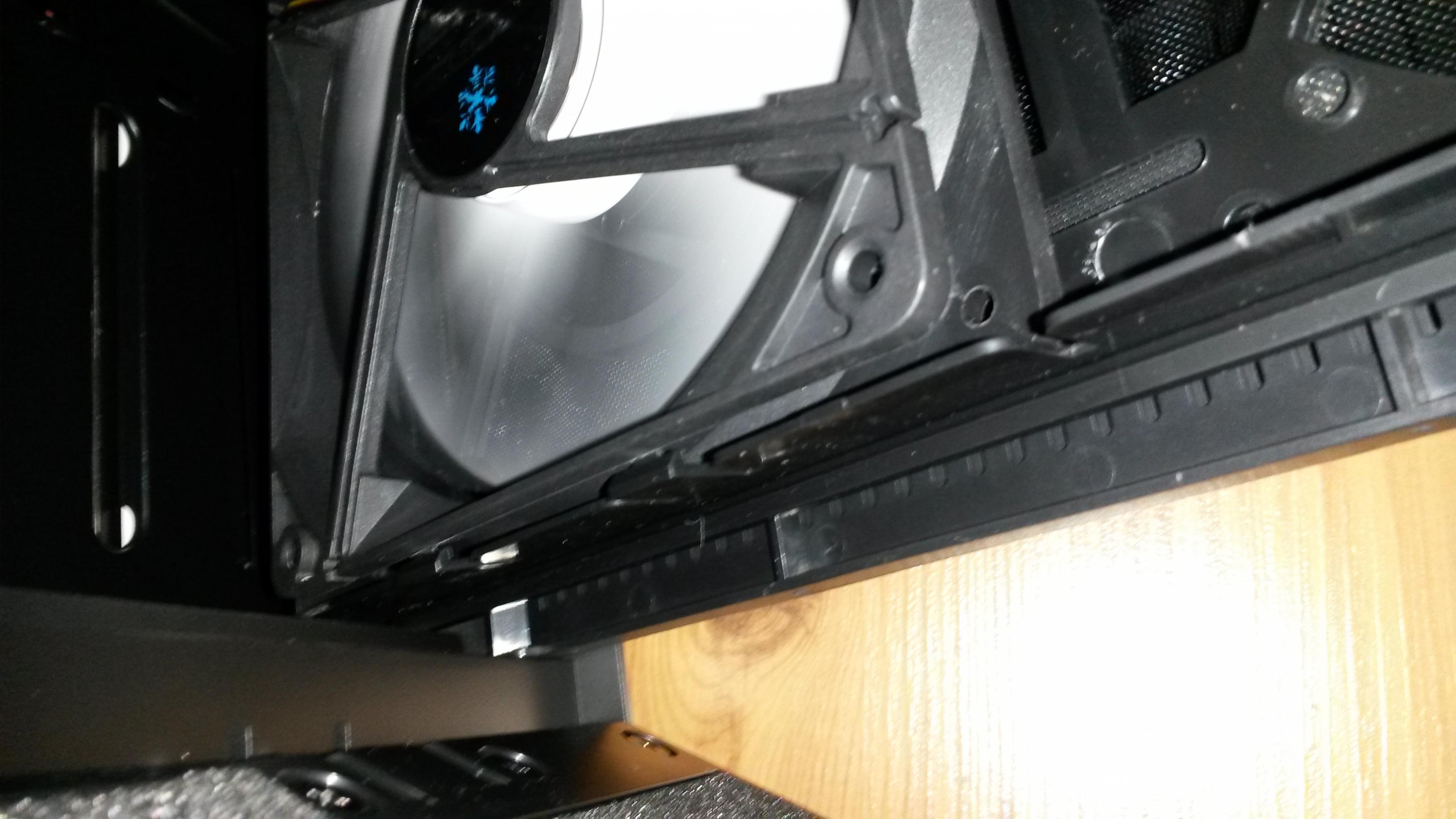

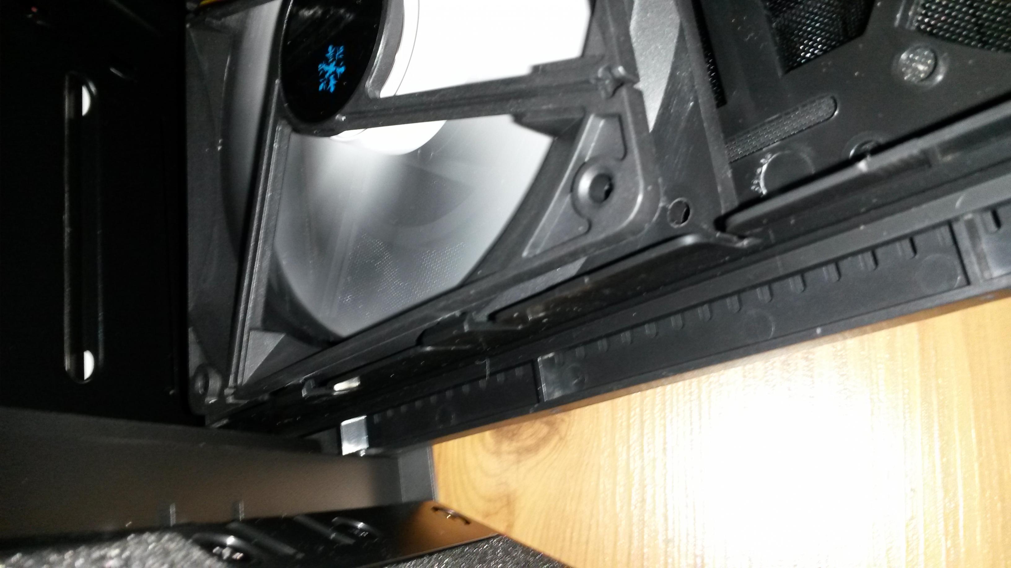

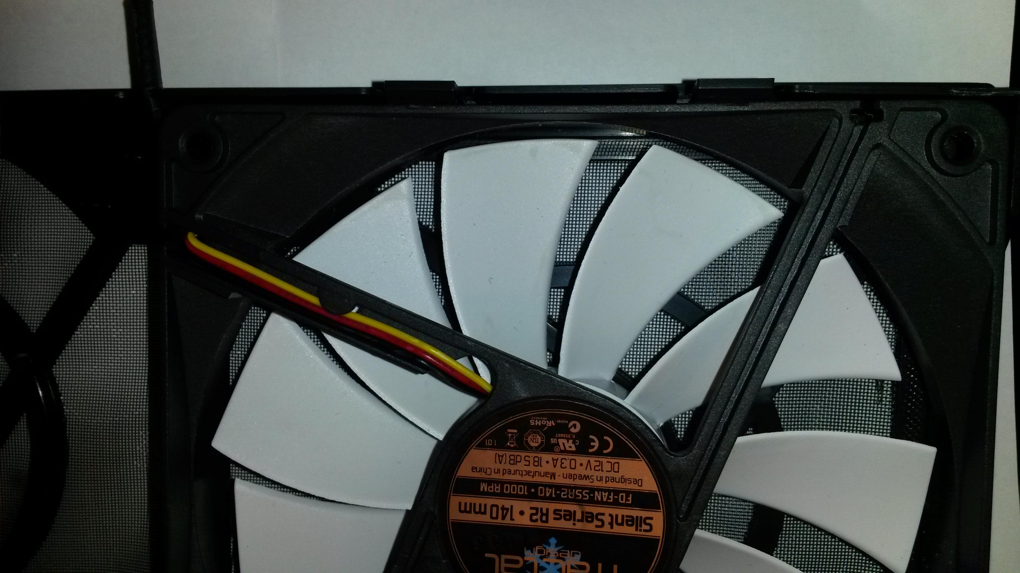

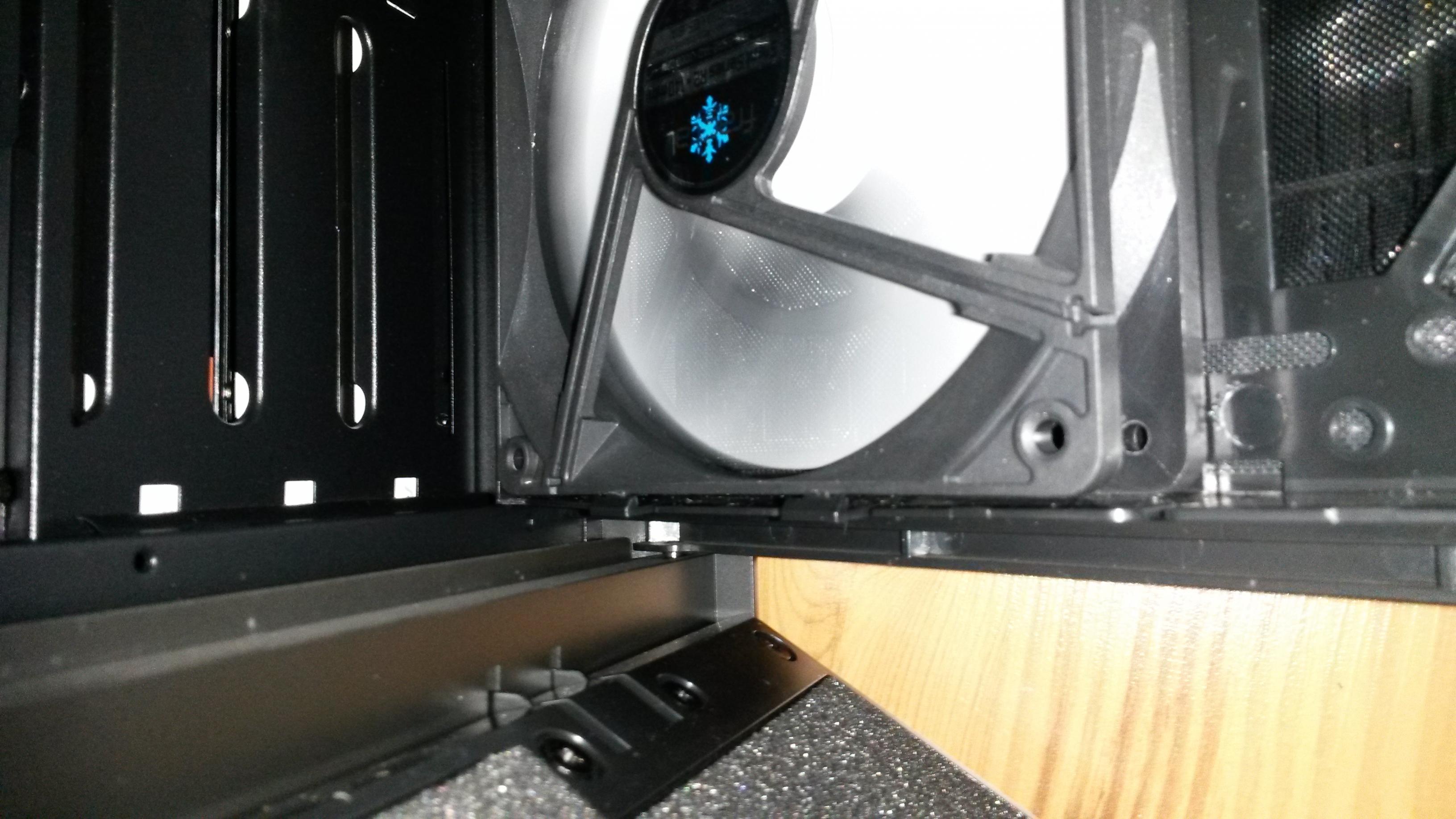

die Front-Fan-Halterung hält auf der einen Seite den Lüfter nicht richtig fest - hier klaffts ein wenig, der Lüfter ist dadurch fast nur noch Halbseitig befestigt
hier sieht man den Lüfter wie er aus der Halterung gerutscht ist:
hier wie schwach der selbige nur festgehalten wird:

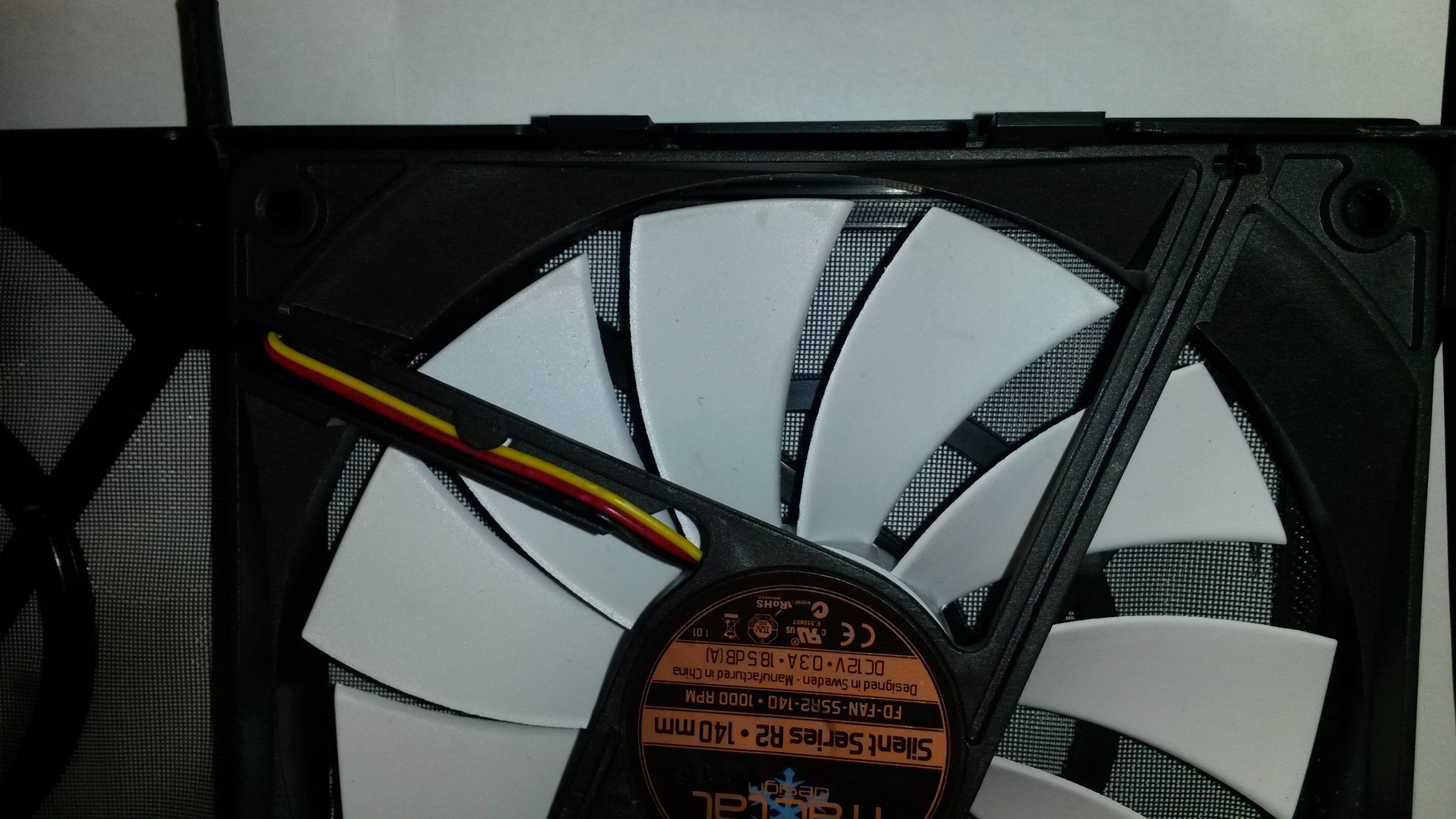

so wie es sein sollte (Bild von der ggüberliegenden Seite:
Ist es hier möglich entsprechende Austauschteile zu erhalten?

Leider ist es schwer zu sehen aber es sieht mir aus als ob der Lüfter nicht komplett in der Halterung sitzt und deswegen die Haltenasen nicht einrasten.
Kann ich bestätigen: die Lüfter rutschen manchmal recht schwer an den Platz, so dass die Haltenasen korrekt sitzen. Einfach den Lüfter noch mal rausnehmen und richtig einsetzen. Ist vielleicht beim Transport rausgerutscht.

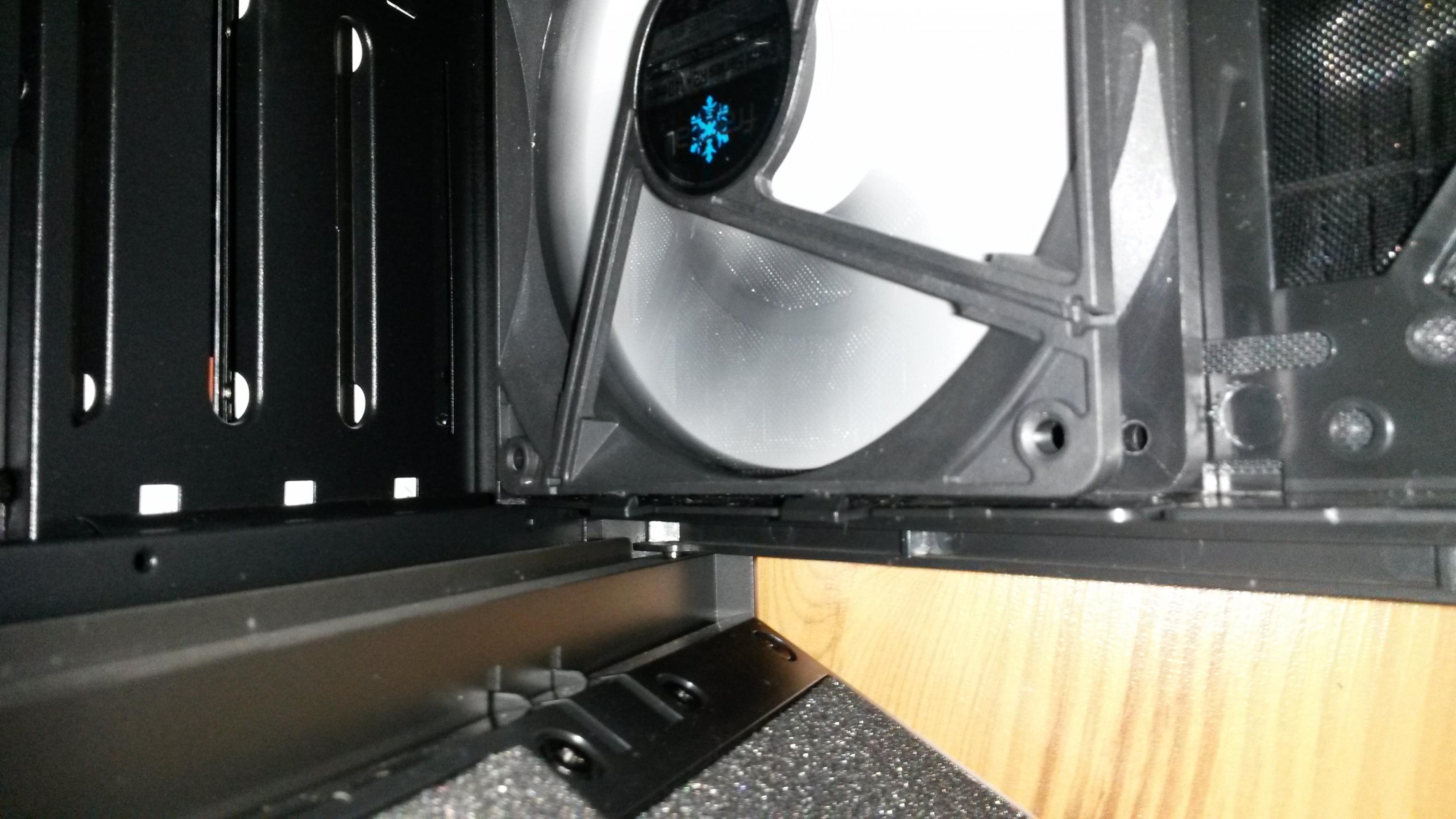

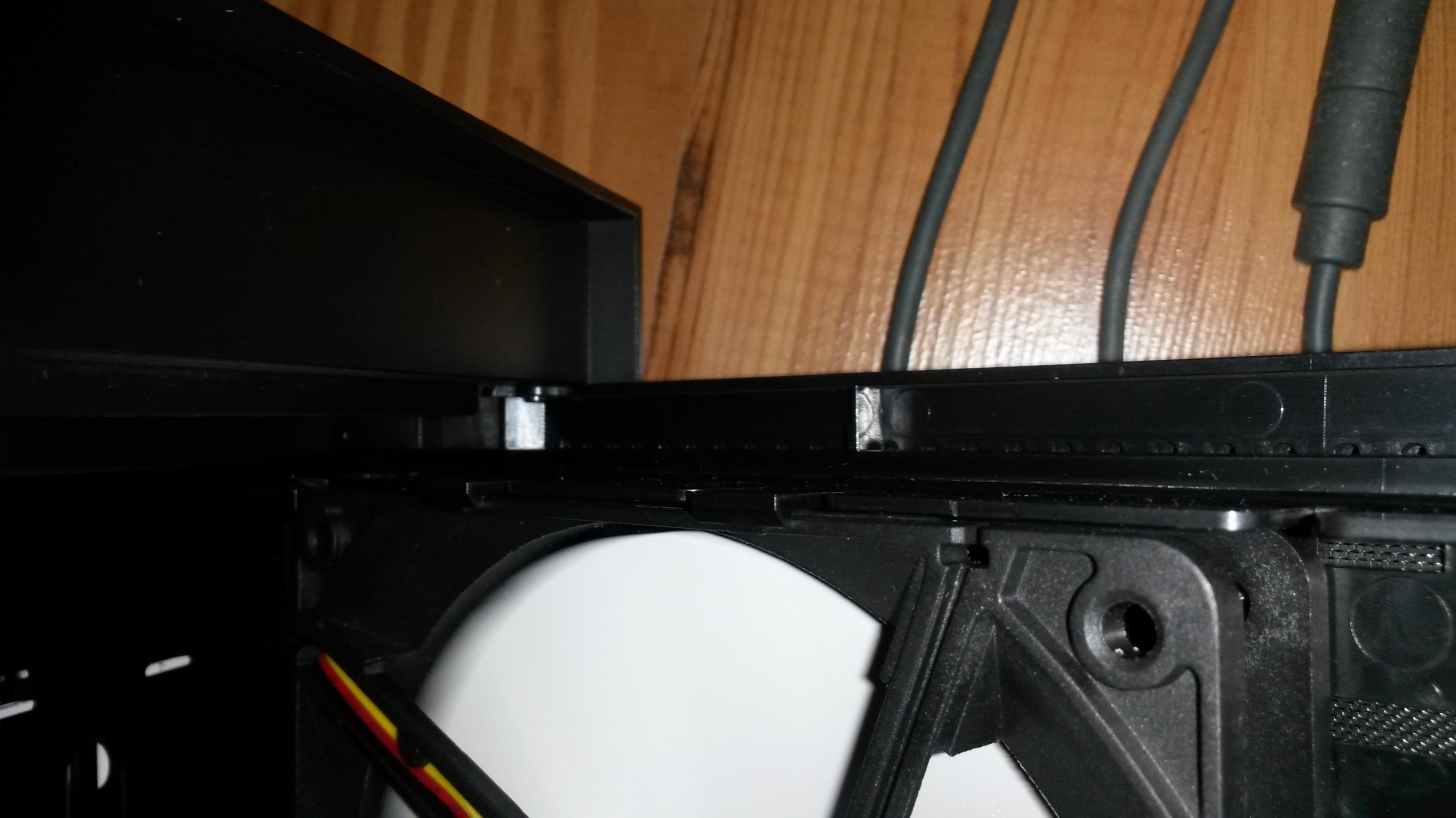

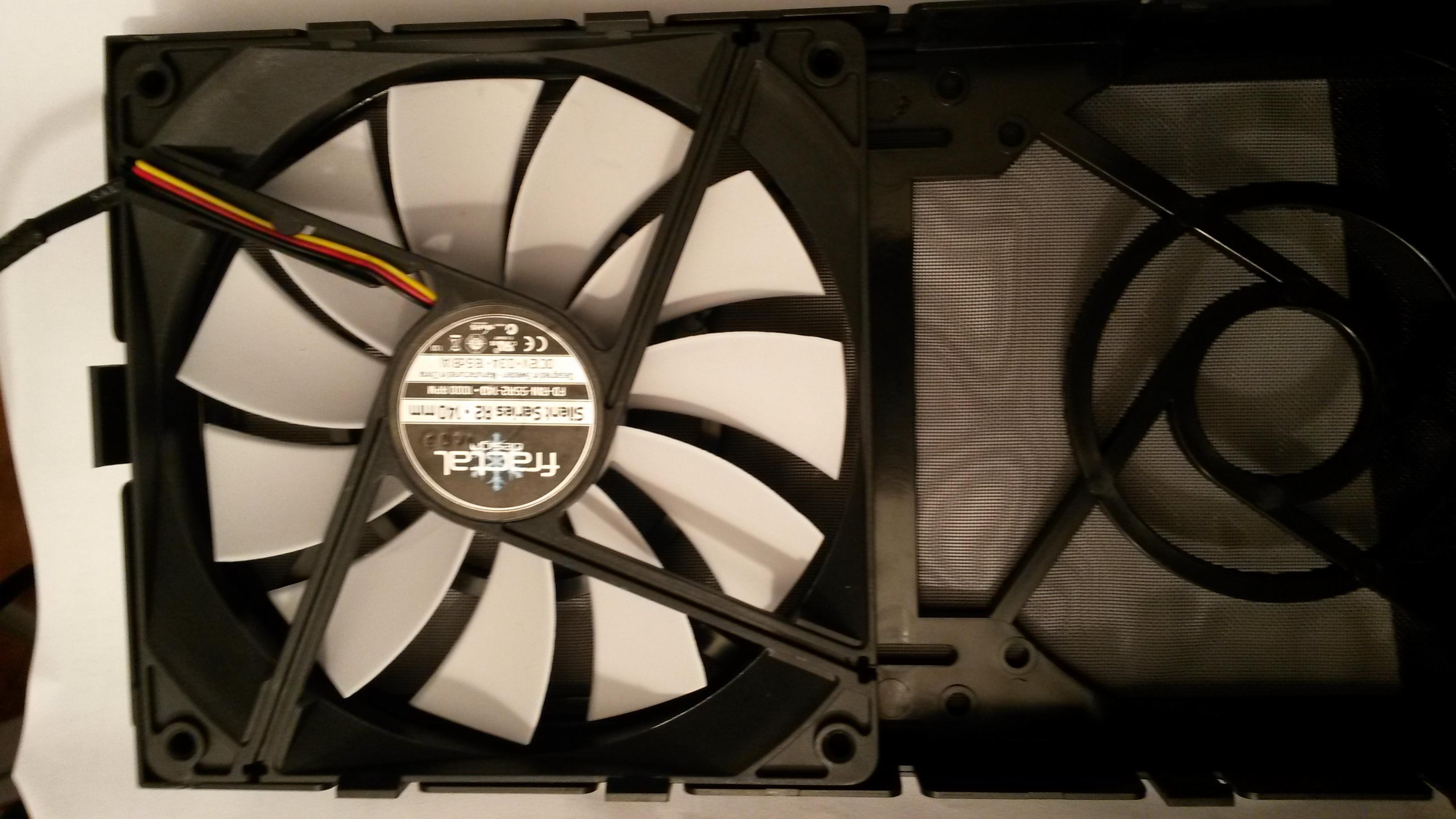

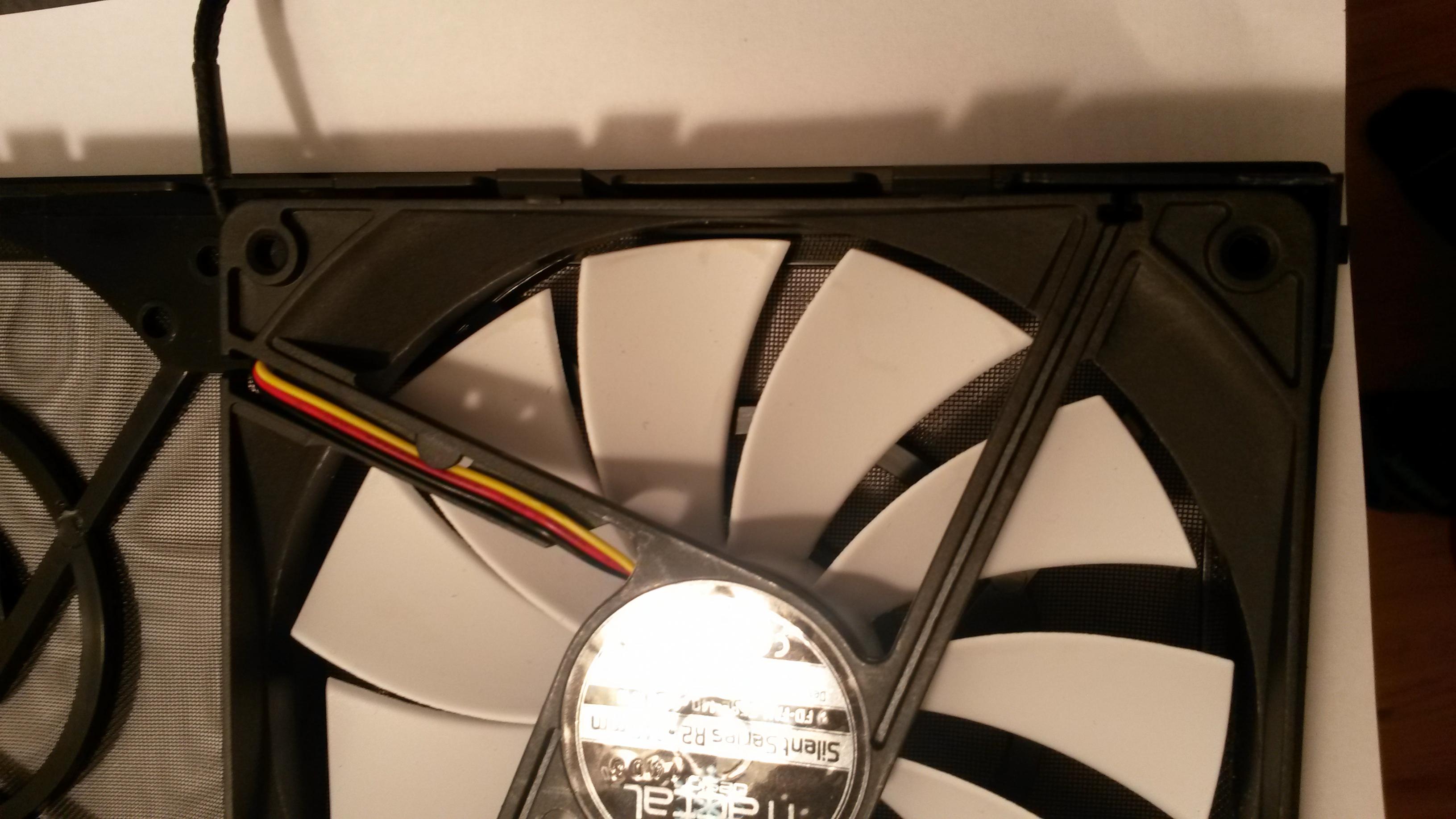

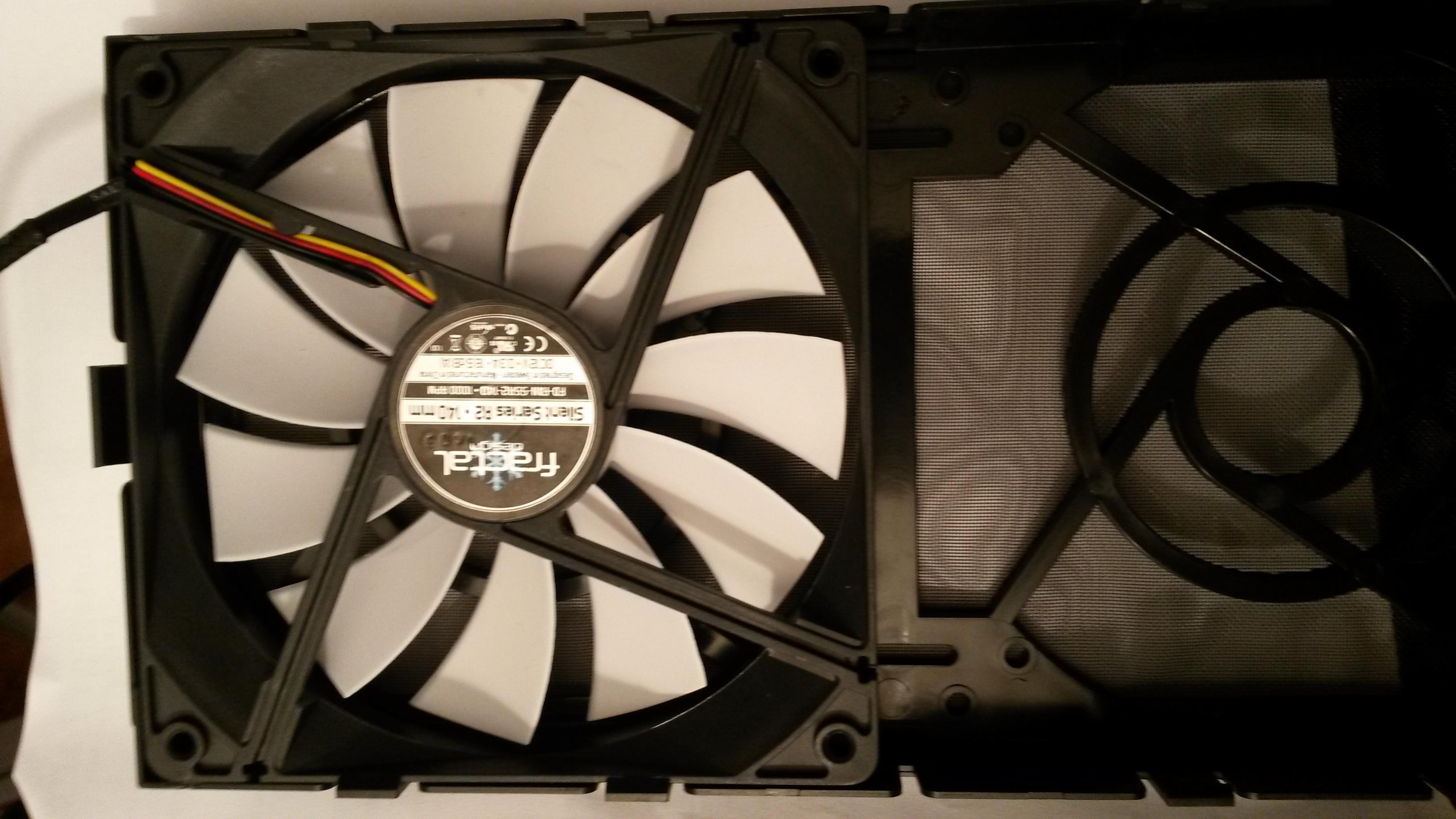

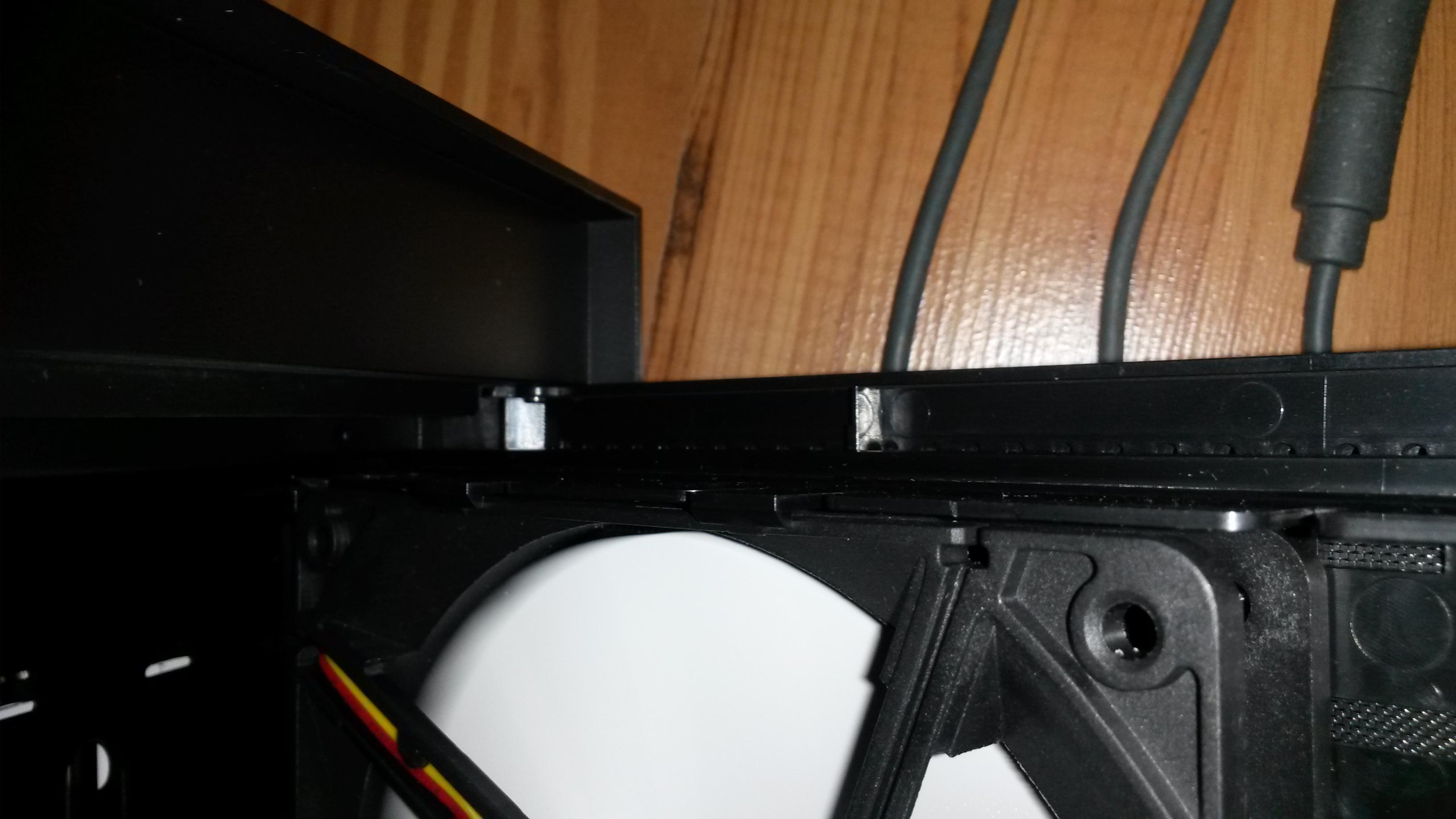

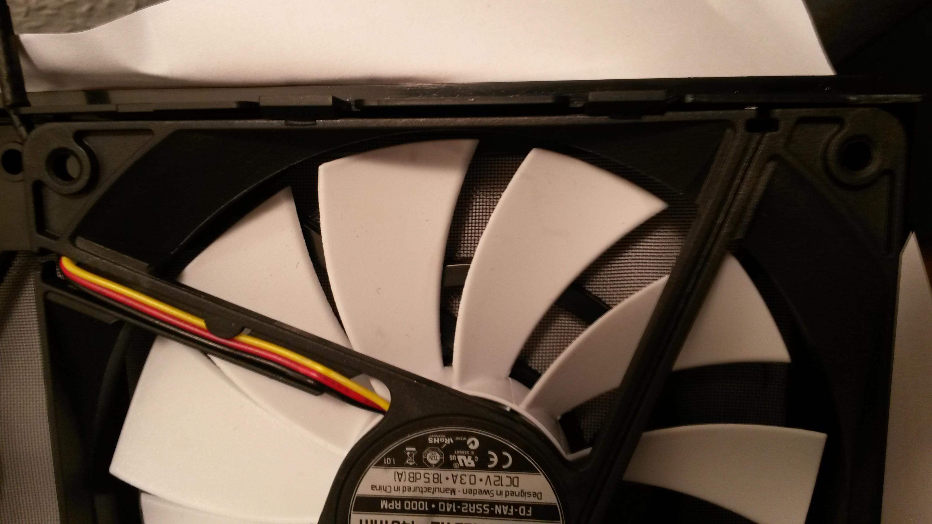

zu 2: hab den Lüfter in jeder Richtung (im Uhrzeigersinn gedreht, auch komplett gewendet) probiert an der unteren Frontpanelhalterung -> immer das gleiche Ergebnis: die eine Seite hält nicht und ist zu weit vom Lüfter entfernt
Schließe ich den Lüfter an der oberen Halterung an sitzt dieser bombenfest.
Hab nochmal einige Fotos gemacht, besser als folgende Fotos geht leider nicht:
Lüfter an der oberen, intakten Halterung:
Lüfter unten an defekter Seite:
und nochma:

Hab eben mal den Staubfilter entfernt -> leider kein Erfolg, es klafft dennoch eine Lücke zwischen Lüfter und Halterung - bei der unteren FAN-Halterung - (wie auf den Fotos zu sehen :/ )
Nur die allerkleinsten Haltenasen hängen gerade so auf dem Lüfter.. und der springt da sehr schnell raus. Schon beim Auspacken hingt der Lüfter da auf "halb achte" drin, sprich nur auf einer Seite.
