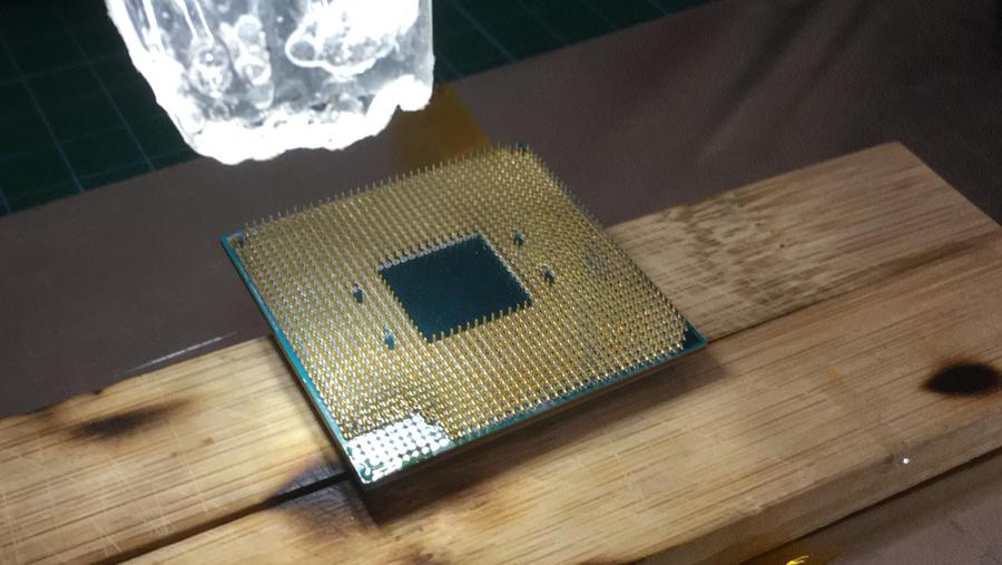

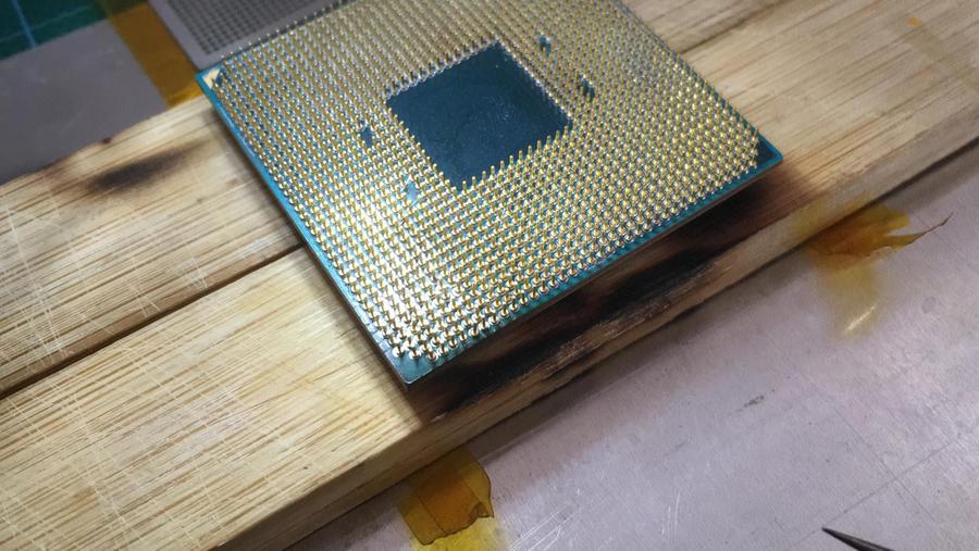

schick mir mal ne PN, den Pin kann ich dir anlöten. Ich repariere auch noch wo andere, unter anderem der verlinkte Shop, schon lange das Handtuch werfen.
