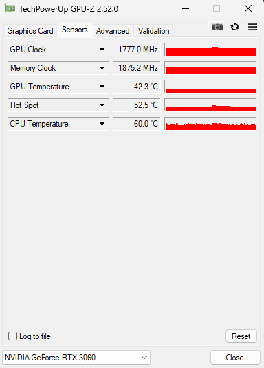

Ich versuche Rainbow Six Siege zu spielen, die ersten Minuten laufen flüssig mit ca. 240-280fps. Dann fängt es an mit den Zahlen herunterzugehen, meine FPS verringern sich für paar Sekunden massiv runter auf die 15-20fps. (Wenn ich im Spiel das FPS Limit von OFF auf 120 setze, gibt es garkeine FPS drops mehr.) Laut R6 Siege Display Perfomance Metrics steigt meine GPU-Latenz auf 60.1 MS (siehe Screenshot: https://prnt.sc/4kS6-EEfbzZ0 ) ( https://gpuz.techpowerup.com/23/02/28/cng.png )

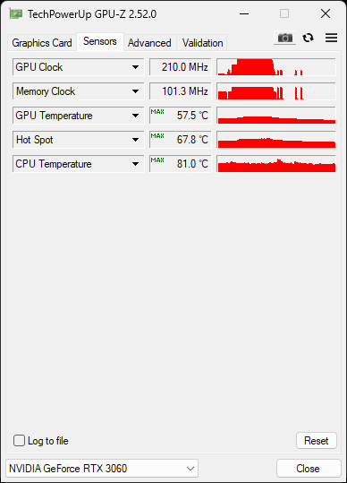

Weasel0815 schrieb:
Hört sich irgendwie danach an als ob irgendwas zu warm wird Temperaturen überprüfen.
Dem stimme ich zu, natürlich beim Zocken beobachten, am besten, wenn es gerade passiert.
Das sind die höchsten Zahlen die ich im Spiel erreicht habe, sieht für mich ganz normal aus.
Ne weitere Option, die zu dem verhalten passen würde ist, wenn der vram zu heiß wird, es gab durchaus Modelle wo die Kühlung nicht so dolle war.
Gerade bei hohen FPS wird der VRam häufig auch mehr gebraucht (daten hin und her geschaufelt) als bei niedrigeren.
